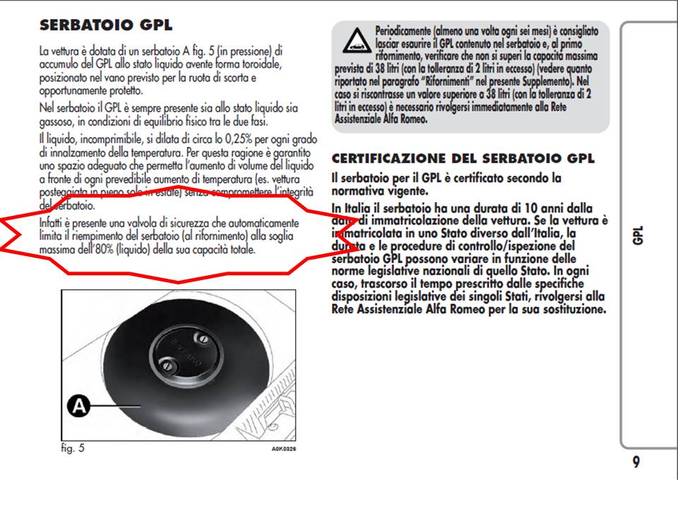

la bombola e' da 48L ma per normative si riempe al max per 80% .... pag 9 LUM
