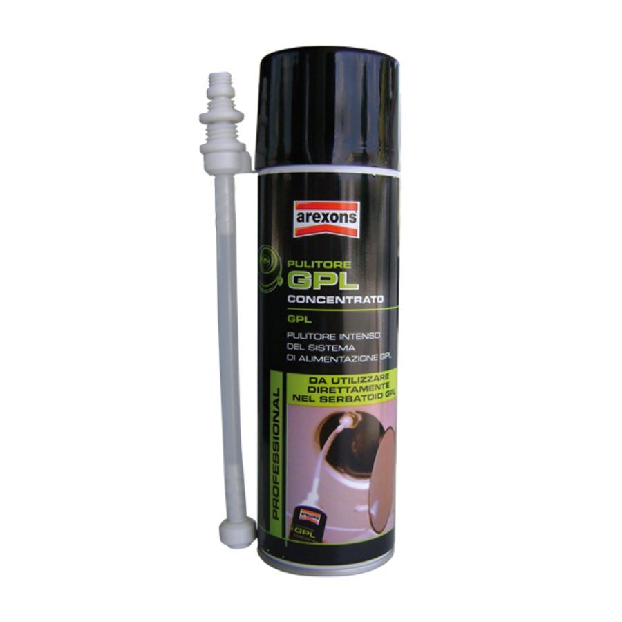

No non c'è nessun messaggio e io consiglio di utilizzare usare un additivo per GPL ogni 10.000Km per ripulire l'impianto di alimentazione a serbatoio vuoto e prima di fare il pieno.
Dacci una delucidazione su questo additivo.
Re: Giulietta - 1.4 TB gpl 120cv Consumi [Discussione Ufficiale]
Questo non l' ho mai fatto, a serbatoio vuoto lo fai girare per ripulire?provvedo prima del prossimo pieno, quale additivo usi tu?
io utilizzo un semplice additivo GPL della AREXONS. Nelle istruzioni c'è scritto che è consigliabile utilizzarlo ogni 10.000Km e che deve essere usato quando il serbatoio GPL è vuoto (quando fa il gioco Benzina -> GPL -> Benzina fino a spegnimento) e prima di effettuare il pieno. Non è necessario farla girare per forza a Benzina
Ovviamente è sempre consigliabile fare qualche chilometro a Benzina anche se la Giulietta ne usa sempre un pò col passare del tempo.
Tanto con tutto quello che si risparmia sul GPL qualche attenzione in più ce la possiamo pure permettere per allungare la vita dell'auto
L'additivo dovrebbe addirittura migliorare i consumi e il rendimento in termini di prestazioni e di certo, per circa 9€ ogni 10.000Km, non incide sul portafoglio se lo usiamo.

Si certo 10€ su 10000Km non sono nulla, ma è consigliabelo farlo anche se si utilizza solo benzina V-Power? In teoria questa benzina dovrebbe tenere pulito meglio il motore rispetto a una normale
Si ma la benzina non passa in tutto il sistema GPL cosa che invece fa l'additivo che parte cmq dalla bombola e arriva al motore
