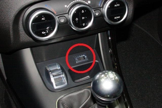

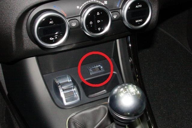

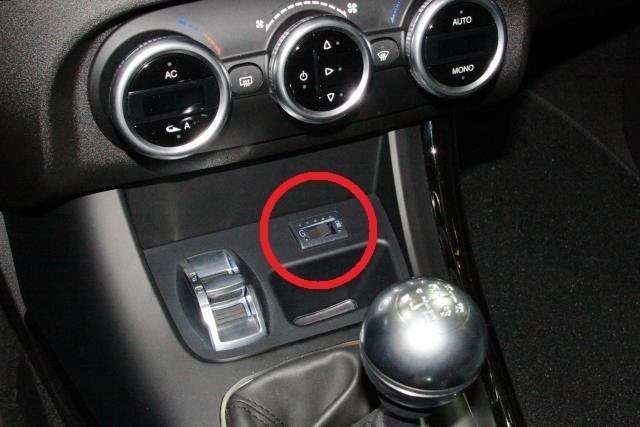

Io nella mia (non MY2014) ho l'indicatore classico con i LED come penso tutte le altre a GPL non MY2014
Vedi?

ah davvero? questa mi è nuova! non sapevo che nella nuova MY2013 ci fosse un controllo elettronico digitale.
Visualizza allegato 104452
Vedi?
Sì quella roba lì è sparita, c'è solo un pulsante con simbolo "benzina" con una spia verde che è accesa solo se è forzata la benzina. Il resto è sul display digitale.
