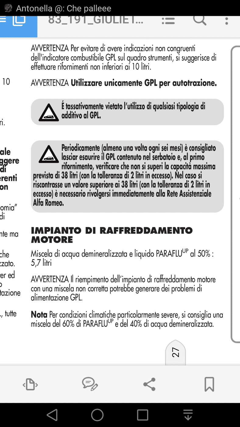

Già fatto due volte!!! Anche se Alfa sconsiglia se non addirittura vieta di utilizzare additivi nel GPL
Ma guarda io ho il mio meccanico di fiducia che lavora in alfa Romeo e loro hanno questi addittivi e li vendono ai clienti... mi sembra alquanto strano che lo sconsiglino
Addirittura Alfa lo vieta:
Manuale uso è manutenzione gpl
