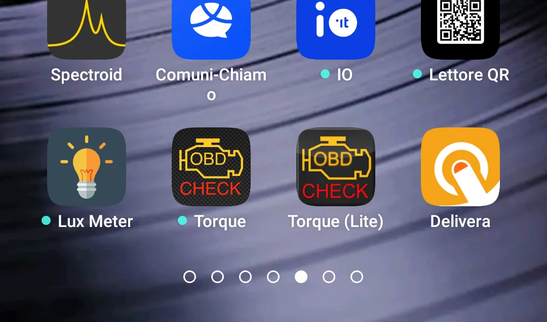

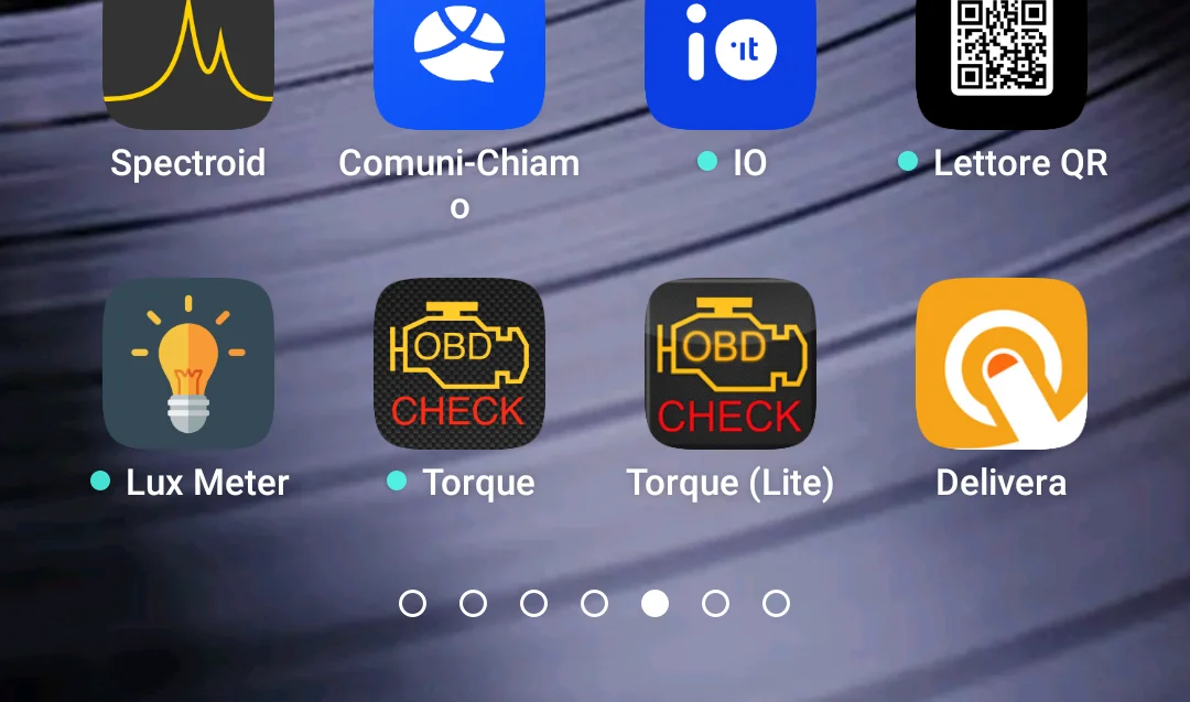

Ho provato a cercare Torque sia nello store Apple che Google: ho trovato più versioni e non riesco a distinguere quella giusta. Hai modo di fornirmi un link o qualche indicazione per capire bene qual è? Le proverei tutte ma essendo tutte a pagamento... Grazie mille!

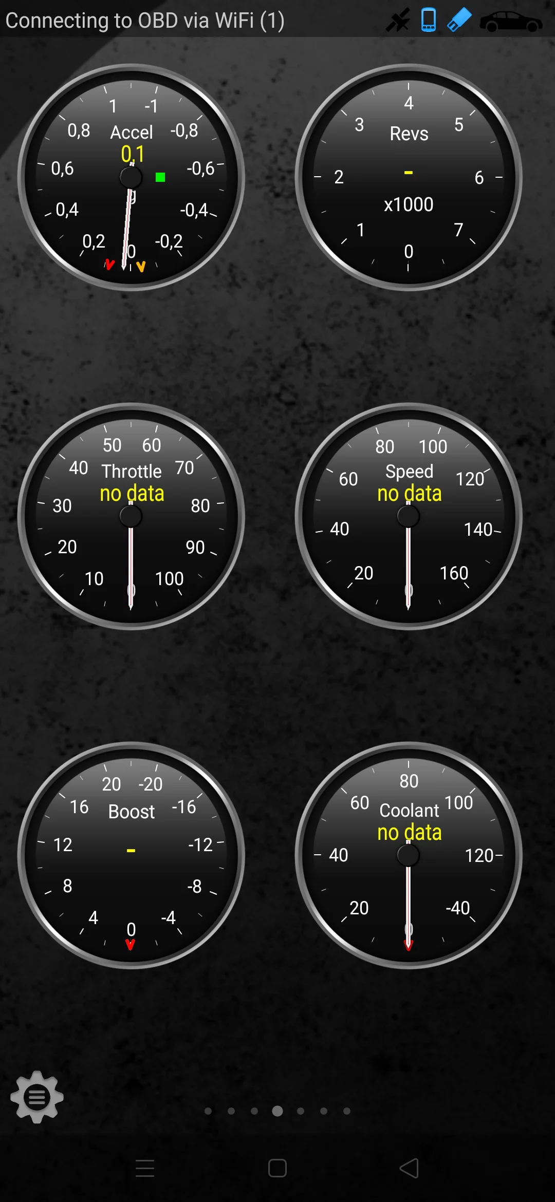

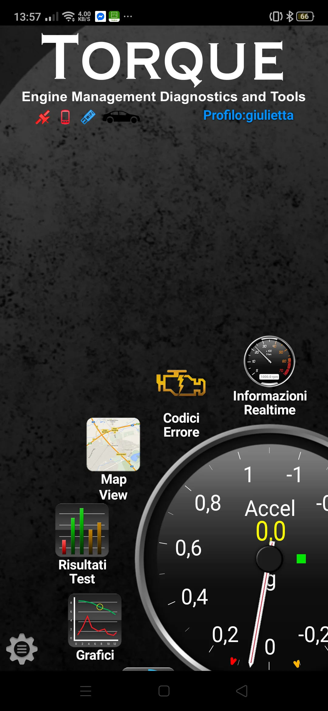

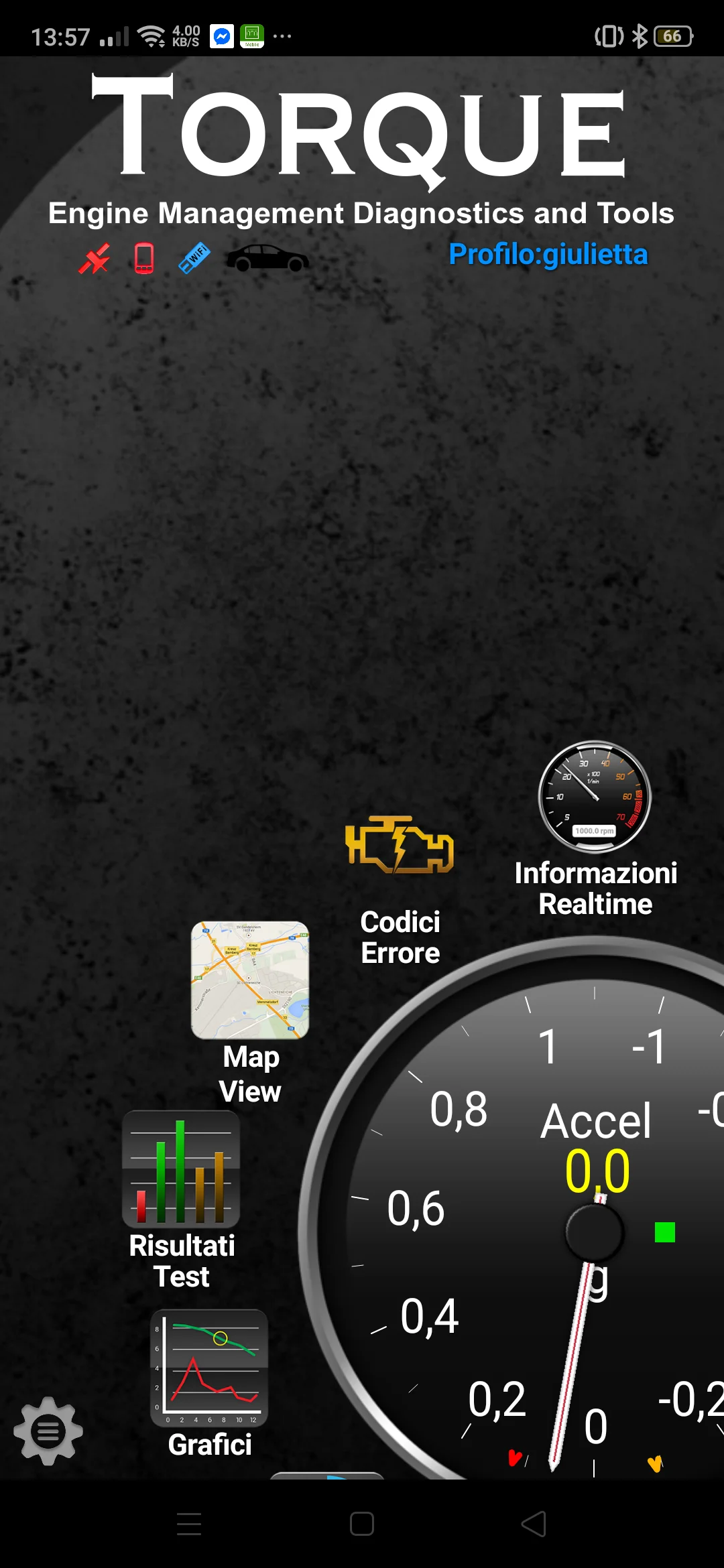

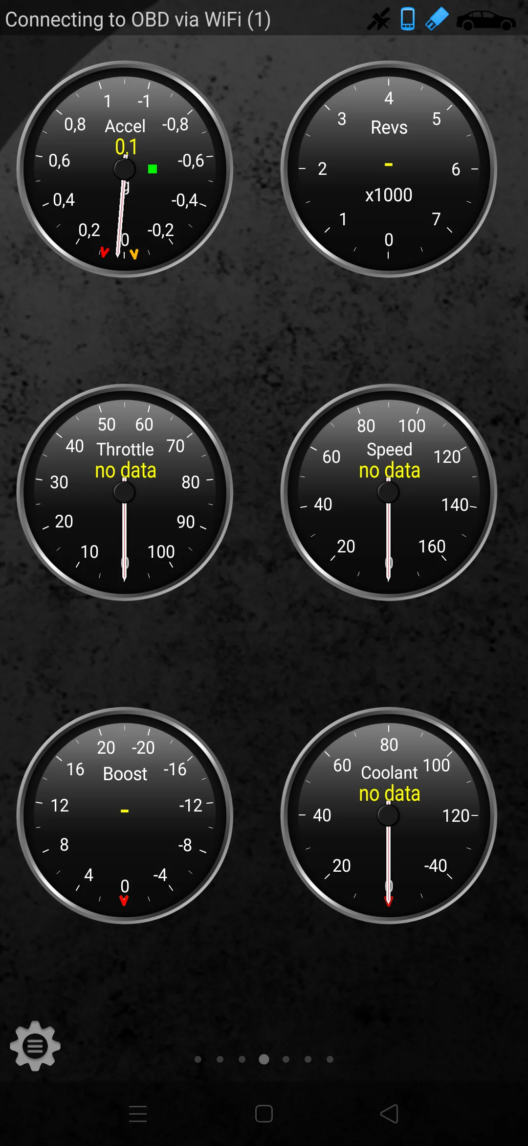

Ti giro lo screenshot del mio smartphone
Torque lite è quello gratuito, Torque senza altre definizioni è a pagamento (quando l'ho attivato, 3 anni fa, mi sembra di aver pagato circa 3 € e non ho più dovuto fare versamenti)
Ti posso girare qualche altro screenshot riguardante qualche schermata
Il secondo ed il terzo sono stati ricavati da quello a pagamento ma il "lite" ha circa la stessa grafica,
sono immagini analogiche ma è possibile averle digitali o a diagramma. Li ho usati pochissimo, questi software, perché sono passato allo strumento Artidiag 600 che a fronte di un costo alto (quasi 200 €) ha software gratuito, aggiornabile ogni volta che accendi lo strumento ma soprattutto senza cavi adattatori può intervenire su qualsiasi dispositivo dell'auto, dal motore, sistema frenante, airbag, reset dei tagliandi.
