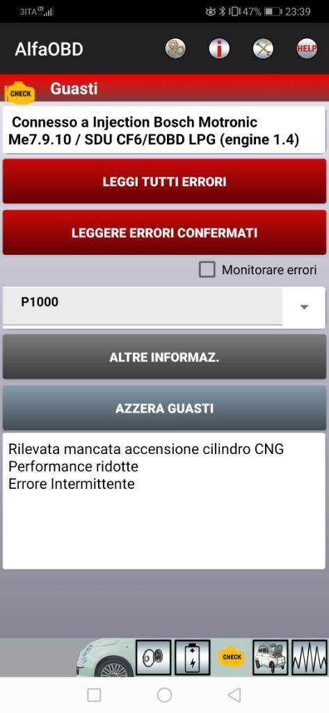

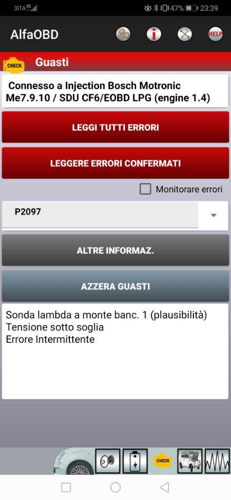

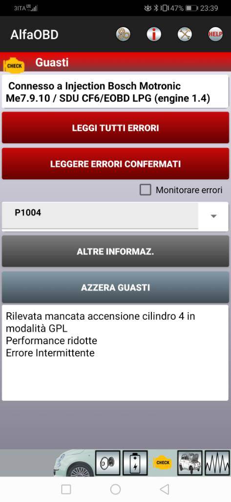

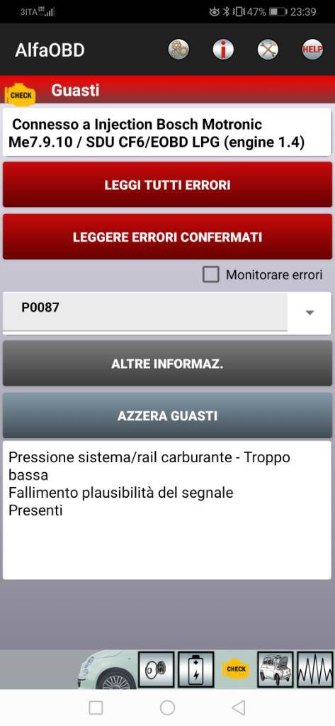

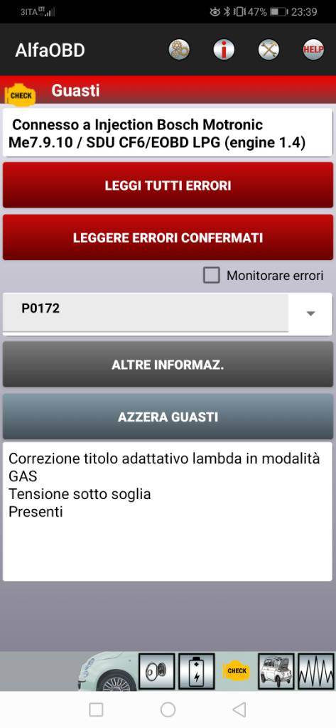

Ciao ragazzi!
Anche io ultimamente ho dei problemi con la mia Giulietta GPL.
Mi capita che si accenda la spia motore ma, il fatto strano, è che mi succeda sempre quando arrivo quasi alla riserva col GPL.. quando appunto arrivo in riserva, passa da sola a benzina, pur segnalando che c'è ancora una tacca (ancora non lampeggiante) e poi si accende la spia del motore .. ho fatto una diagnosi con OBD e questi sono i codici che escono.
Premetto che se resettati, la spia non ricompare più .. fino alla prossima riserva... Quando il serbatoio del GPL è pieno o metà, non ci sono problemi! Appunto finché non arrivo quasi alla riserva.. idee? Grazie
