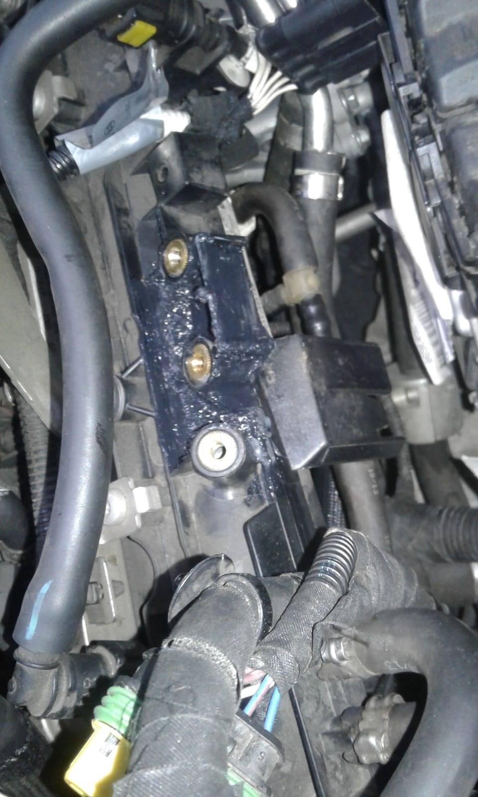

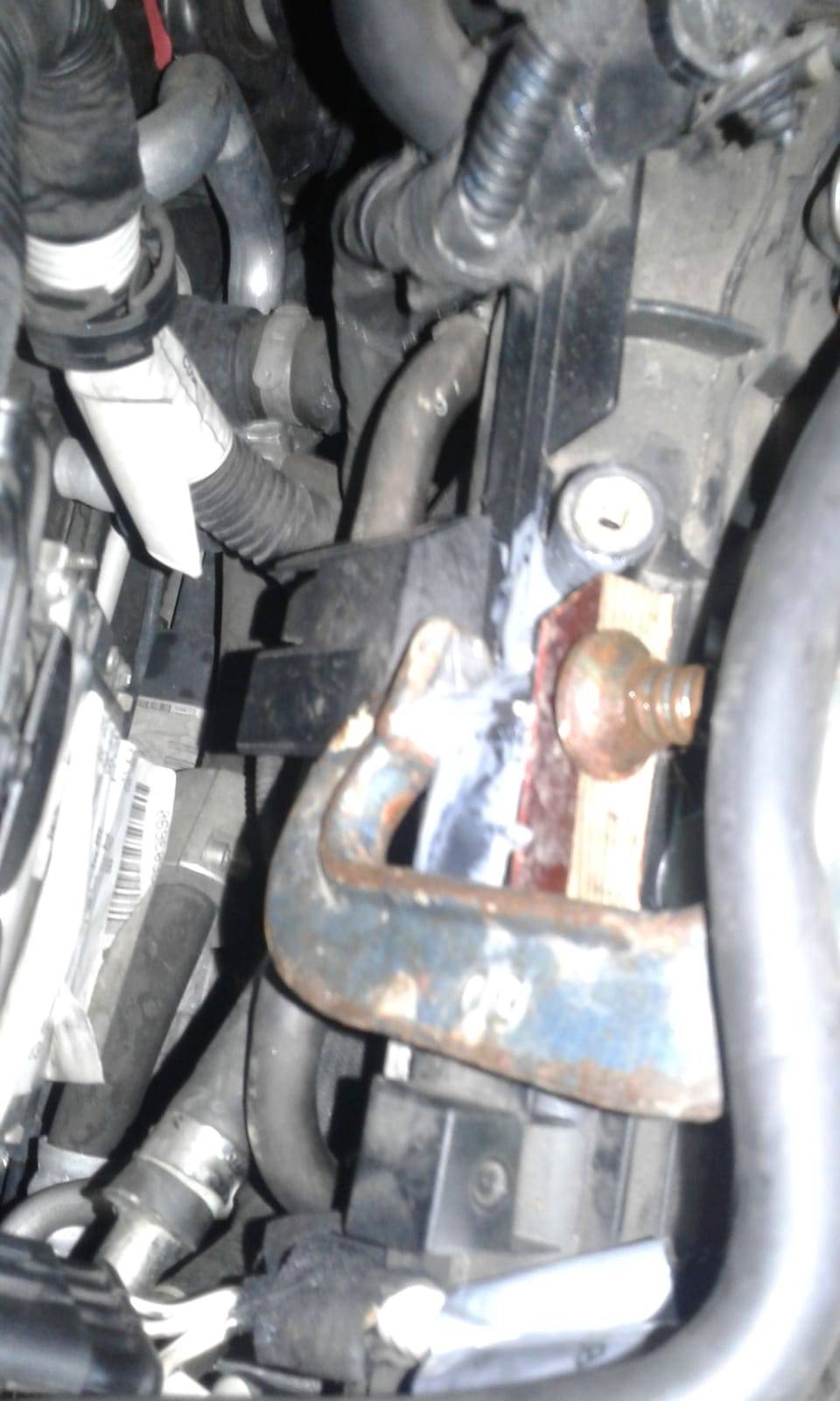

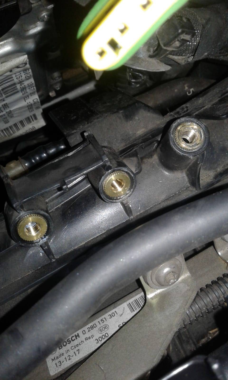

faccio notare che quando ho smontato il pacco iniettori gpl e l'ho rimontato..avvitando un dado del 10 di una flangia che sostiene il pacco iniettori gpl una vite affonda molto e il gommino sotto si schiaccia e va a toccare il collettore di aspirazione . Se si avvita troppo va a sfondare e da li entra aria! Se e successo a me puo' succede a tutti...allego foto della riparazione fatta con colla bicomponente 3m ....fatto 20.000 km regge ancora! L'aria potrebbe entrare da li.il nero che si vede e' motorsil nero che ho messo come protezione in piu'.

nell'ultima foto si vede la crepa, i fori filettati servono per tenere la staffa in ferro che sostiene gli iniettori gpl...basta avvitare un po' forte e sfonda il collettore. Da li entra aria e il motore da un sacco di problemi e non rende
