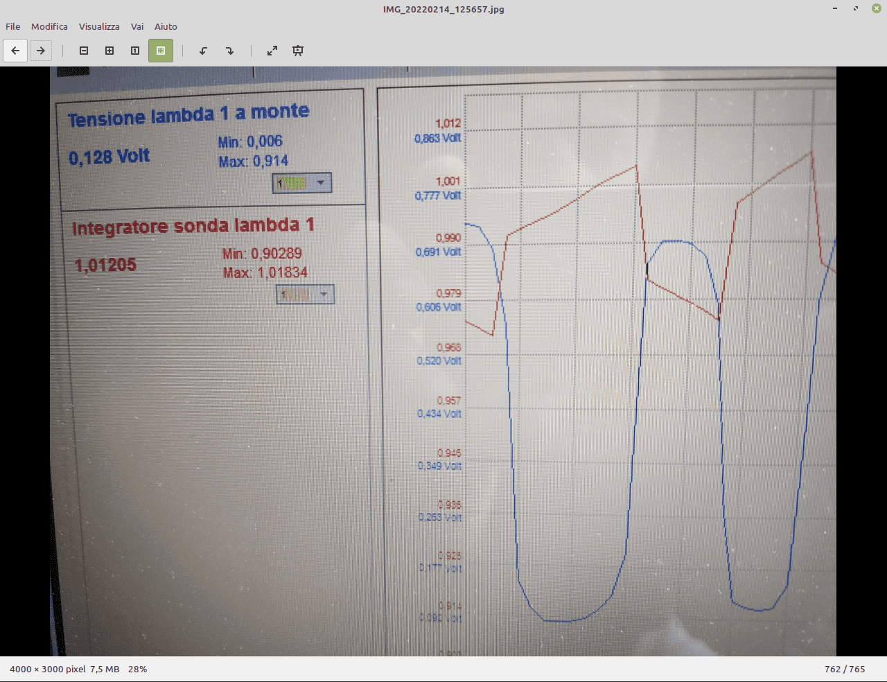

Buongiorno, Ho lasciato la macchina in moto a benzina ed ho verificato tensione ed integratore della sonda lamba a monte del catalizzatore. Secondo voi il funzionamento è corretto? Non sono troppo ampie le oscillazioni? Allego il risultato della misura.

Se hai carburazione grassa a benzina è perché la centralina (sonda lambda) vede carburazione magra (a GPL) e procede ad ingrassarla
Di conseguenza dovresti (a logica) alzare la pressione del GPL che, però, a quanto affermi è già molto alta (a mio parere, sempre che nella T jett la pressione di esercizio sia di 1 bar invece che di 1.5 come da te rilevato)
Sempre continuando sul mio ragionamento, se abbassi la pressione del gas, il funzionamento a benzina va ad ingrassare ulteriormente.
