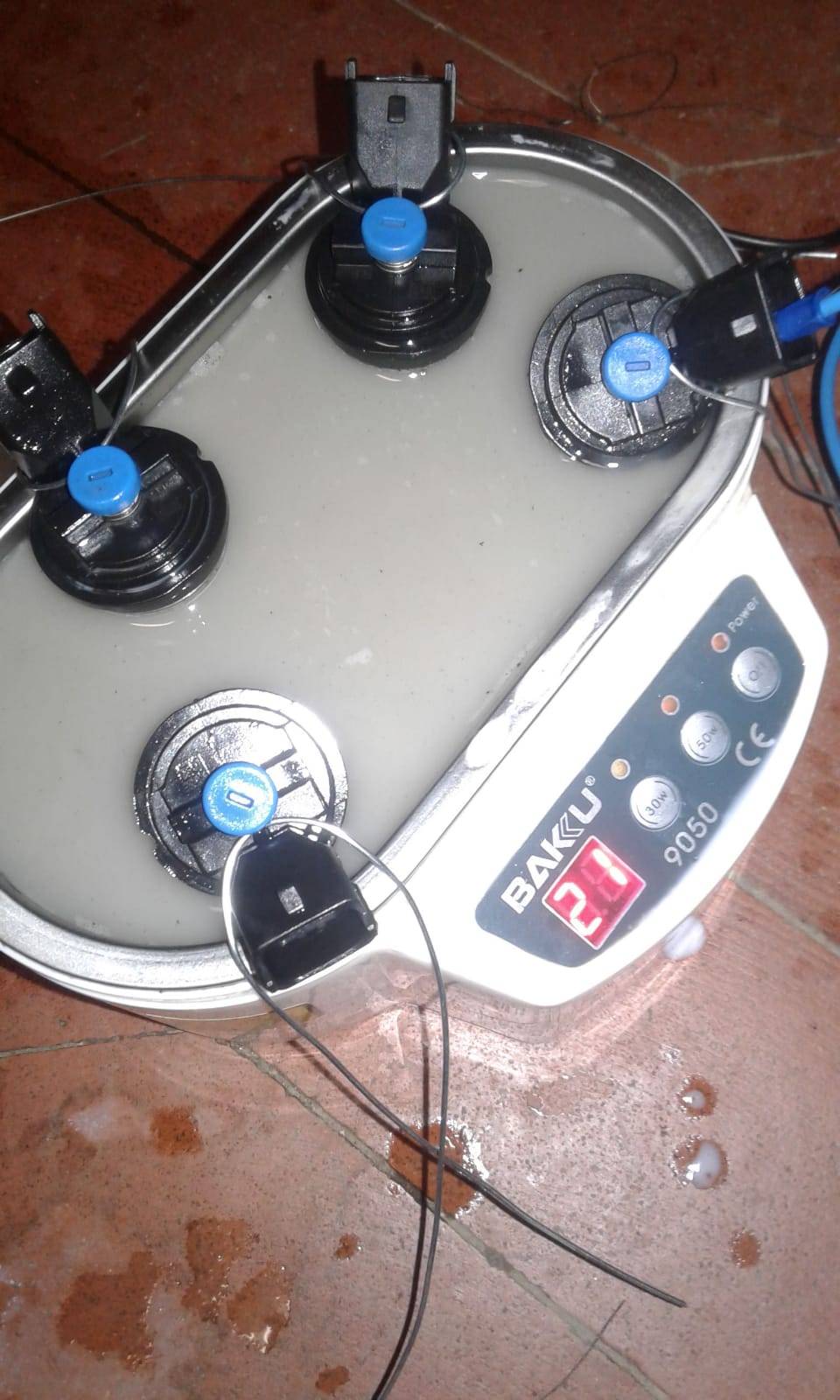

non ce l'ho presente in questo momento, ma la 1 si trova praticamente in uscita fumi della turbina, quindi la 2 si trova sicuramente dopo il catalizzatore, quindi in basso, circa all'altezza della coppa olio, almeno così mi sembra di ricordare.Buongiorno a tutti , dopo aver sostituito iniettori gpl candele e revisionato il riduttore, la macchina è andata a posto, in seguito mi si sono presentati i seguenti errori p0136 e p1141 , sono andato a verificare tramite obd la sonda lambda 2 bancata 1 e lavora a 1,36v quindi vorrei sostituirla ma non so dove sia posizionata qualcuno può aiutarmi ?
Grazie a tutti
