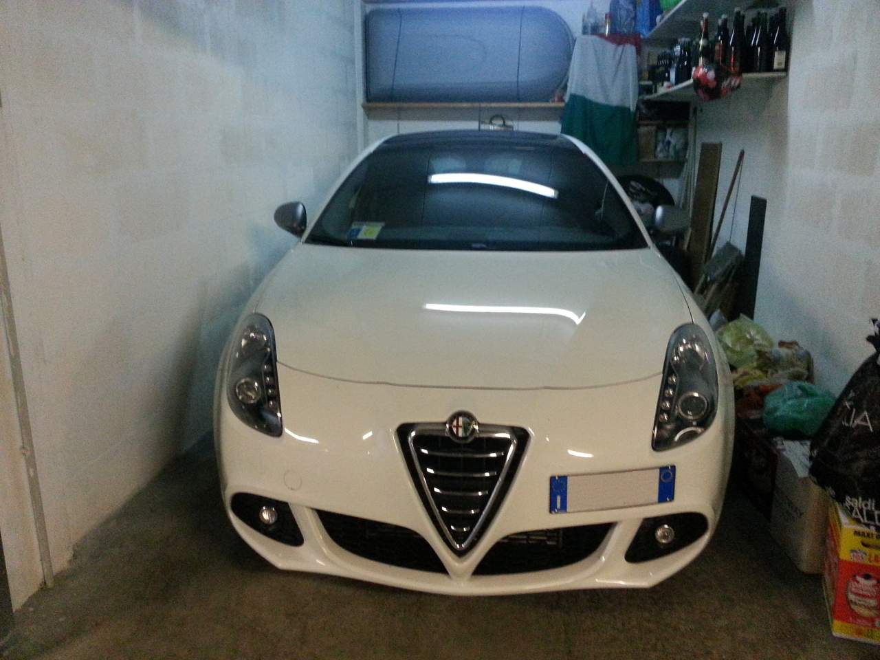

Ora giro con un Alfa Romeo Giulietta Bianca Veloce Diesel 1.6 105cv
Visualizza allegato 104961

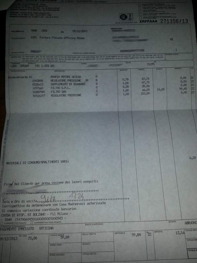

Ragazzi, oggi mi ha chiamato l'officina per dirmi che l'auto era pronta.
Sono uscito da lavoro chiedendo un permesso e sono andato a ritirarla. Alla fine sembra che hanno risolto il problema cambiando il regolatore di pressione (50526297) e il filtro GPL (51887585) a mie spese, in quanto parte consumabile.
Per provarla l'officina ha fatto anche un pieno di GPL da circa 40LT per provarla a pieno.
Alla fine ho speso 106 euro e, dopo circa 60Km, il problema sembra risolto.
