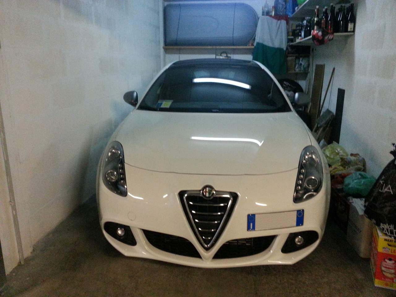

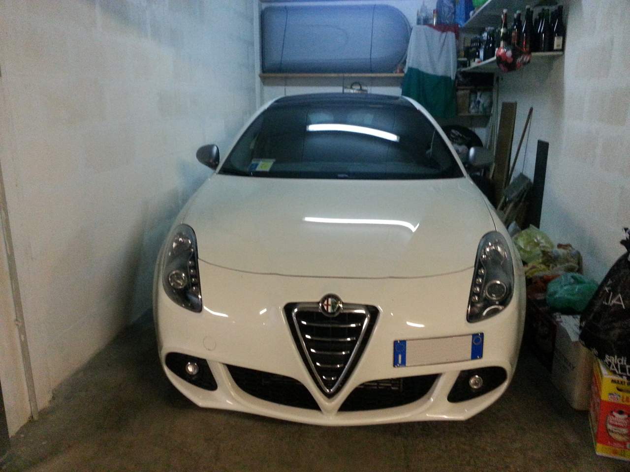

Ora giro con un Alfa Romeo Giulietta Bianca Veloce Diesel 1.6 105cv

Legione.....tieniti quella:rolleyes:
Dai su...si fa per sdrammatizzare....

scherzi? questa non ha nulla! a parte i comandi al volante il resto è tutto allestimento base della veloce! :( :(
la mia piccolina... povera
avrei fatto prima a prenderla diesel
