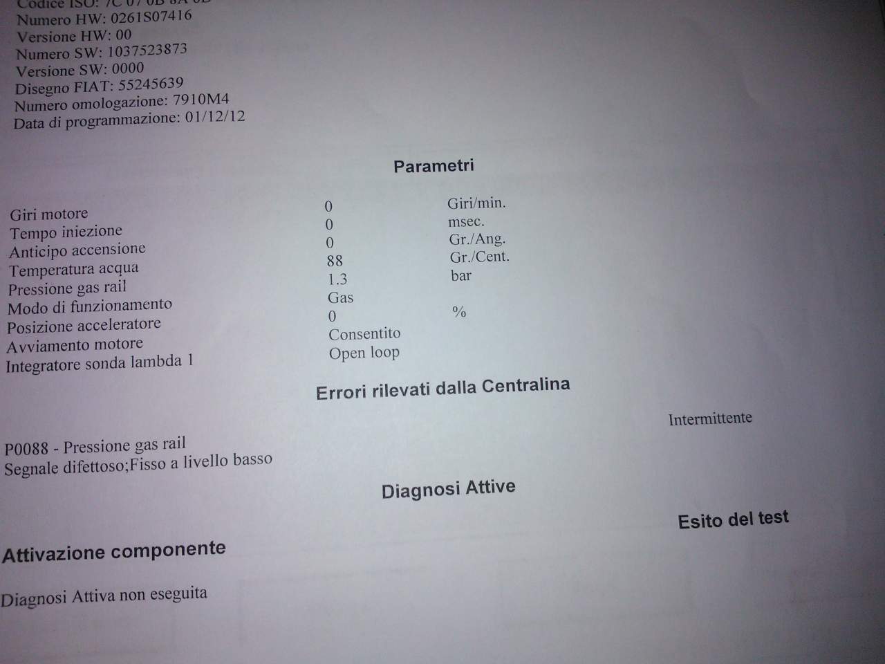

ciao ragazzi...oggi ho fatto attaccare l'examiner ed ecco è uscito:
Il tecnico m ha detto che dovrò lasciargliela da mercoledì a venerdì con tanto di auto di cortesia gratuita, per fare i seguenti test/operazioni: 1- verificare se è il vecchio sensore o il nuovo 2- se è il vecchio me lo sostituisce col nuovo 3- se è il nuovo non lo sostituirà se questa anomalia fosse dipesa da altro (es: gpl sporco)e quindi tenterà di risolvere in altro modo magari con aggiornamento 4- se è il nuovo ed è difettoso dalla fabbrica lo sostituirà
Ora io vi chiedo consiglio se far procedere cmq il conce con queste operazioni anche ora che la spia mi si è spenta da sola...voi che dite?
Grazie a tutti e a presto :)

il mio parere, per quello che puo' valere/pesare .... lungi da me dal sfornar consigli ...
in considerazione dell'abbondante elettronica che ormai pervade le nostre auto .... ora e' intermittente e tra un tot di tempo sara' fisso.... in piu' io avrei sempre "la carogna" sulla spalla perché' non sarei cmq affatto tranquillo ,,, finiti i tempi di quando ti saltavano le puntine dello spinterogeno a freddo e con la pinza le piegavi un po' e via di nuovo ...
non ricordo, devo andare a ripescare qualke documento ... ma i pezzi cambiati in garanzia che periodo di garanzia hanno a loro volta?
