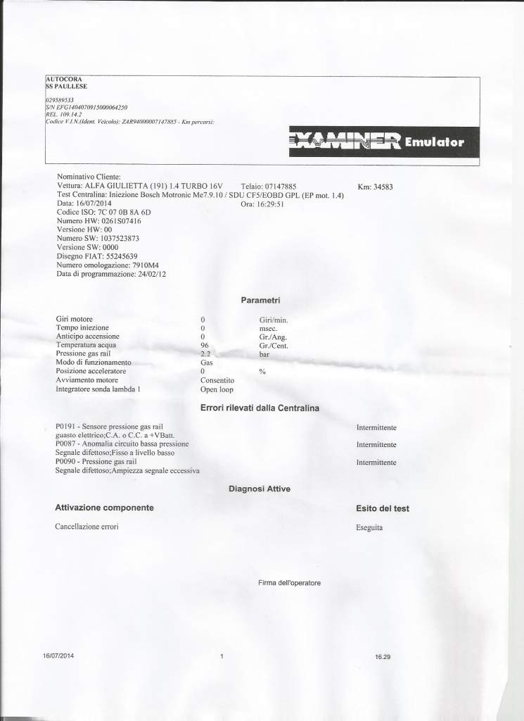

la diagnosi ha dato un errore nella pressione gas rail... il capo officina mi ha detto che mi ha ricalibrato la pressione gas e che se dovesse uscire di nuovo l errore mi cambia il sensore facendolo passare in garanzia dato che gia l avevo sostituito...vi ricordo che la garanzia mi è scaduta ad aprile 2014...

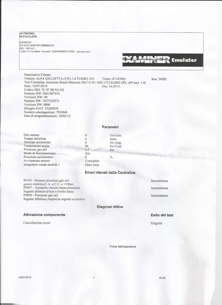

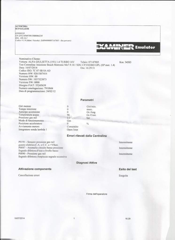

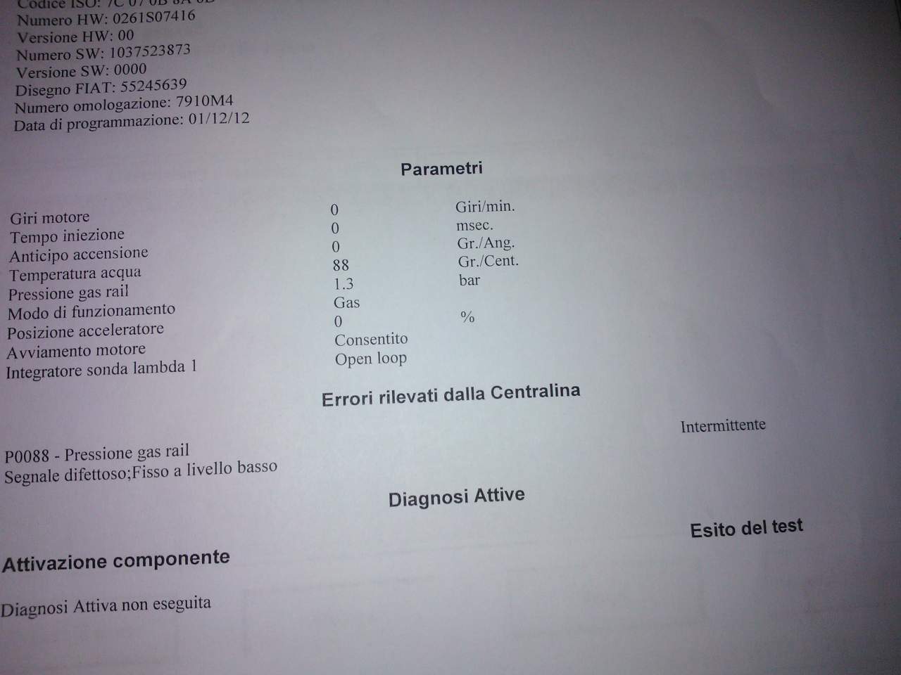

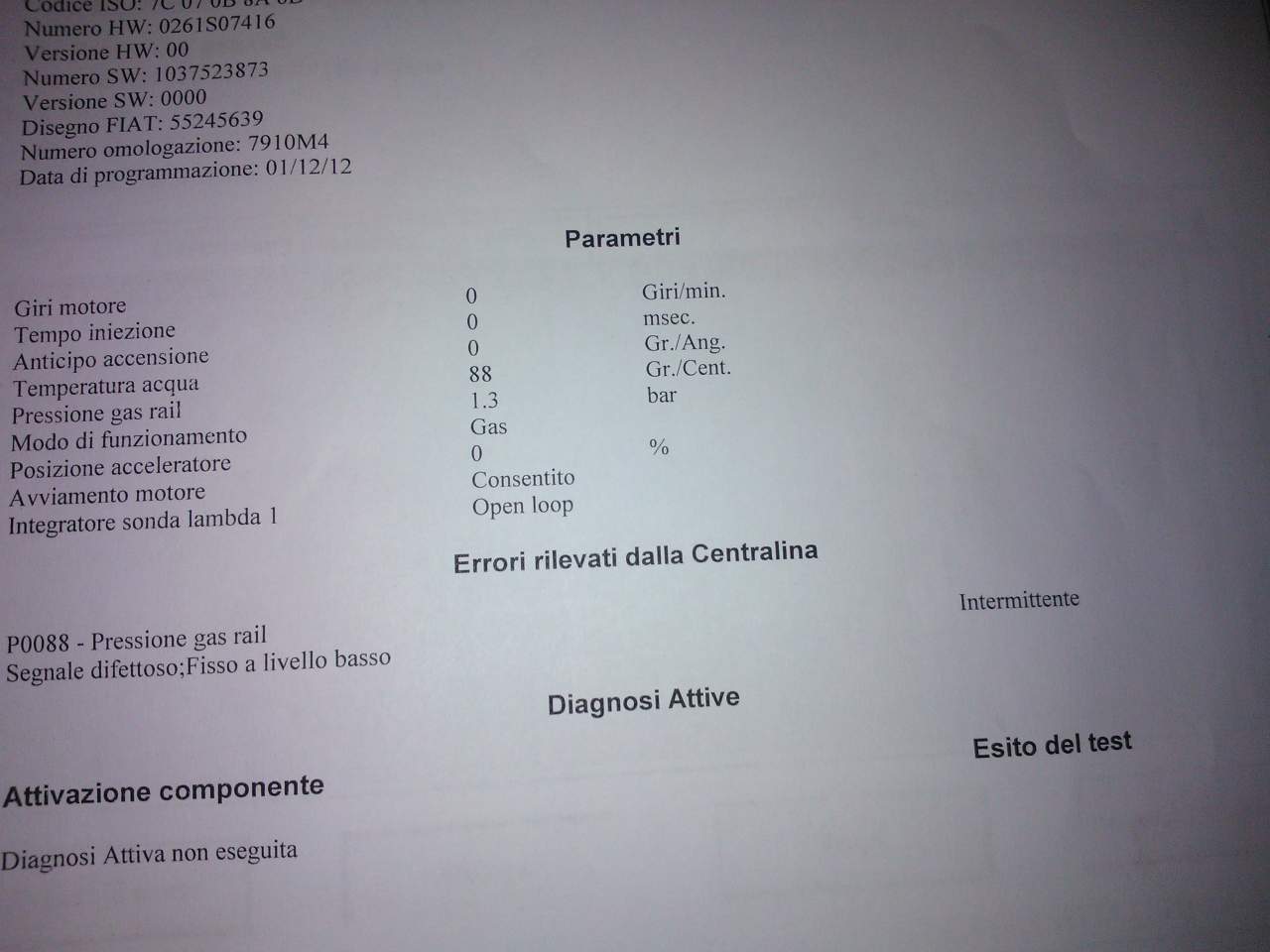

Ciao clagima...che ti avevo detto? :D è il sensore del rail :D da quello che leggo hai avuto lo stesso mio problema e ti ha solo resettato l'errore, però se fossi in te lo farei sostituire perché il discorso di regolare la pressione non regge in quanto la pressione viene regolata dal regolatore di pressione che a sua volta ha un sensore dedicato, mentre quello del rail non fa altro che "leggere" la pressione del gas negli iniettori e quindi se il sensore legge il segnale in modo sballato va cambiato...altra cosa ho notato che la pressione è a 2.2 mentre lo standard è a 1.3 e bisogna capire se questo valore è dato dal sensore rail (difettoso) o dal regolatore di pressione, però se fosse la seconda la centralina ti avrebbe segnalato errore al regolatore e non al rail...cmq per fare un paragone ecco il mio:
Visualizza allegato 110172
quindi in parole povere questa pressione a 2.2 dovrebbe indicare qualcosa di molto anomalo rispetto alla tua diagnosi?va boh tanto sono sicuro che uscira di nuovo l errore cosi cambio il sensore e sta volta mettendo quello "modificato" da casa madre magari risolvo il problema definitivamente altrimenti la cosa diventa ingestibile veramente... cmq grazie per la tua risposta precisa e dettagliata. ;-)

Ciao clagima...si la pressione è troppo alta...a me hanno subito detto che se avevo il sensore vecchio me lo avrebbero sostituito col modificato e così è stato, quindi se fossi in te me lo farei cambiare subito perché è previsto e perché sanno che quello vecchio è difettoso...e cambia officina perché ti stanno facendo perdere tempo ;)
