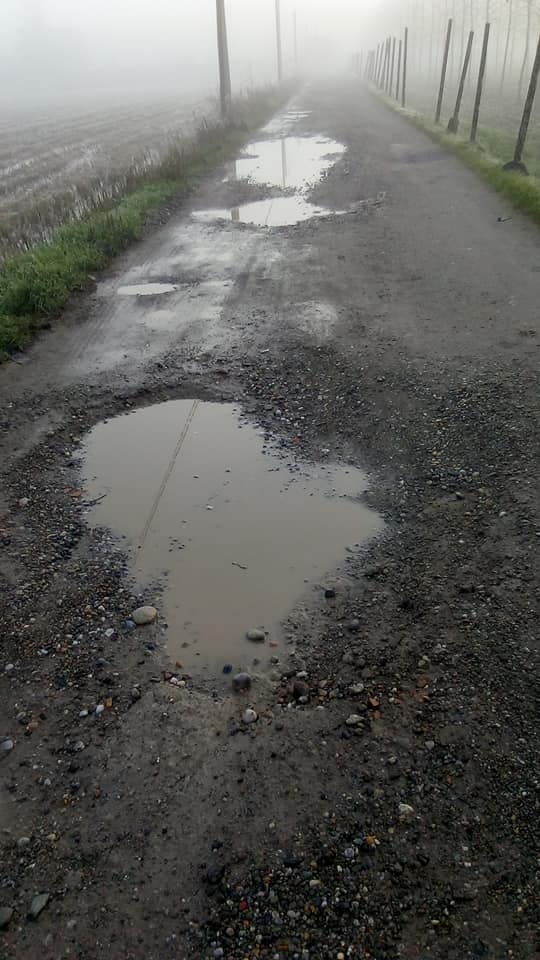

Oggi sono in smart working ma siccome c'è stato chi ha notato il motore sporco ( la carozzeria è peggio dopo 2 giorni che la lavo) ho ritrovato una foto della strada di casa mia quando feci casino col Comune ( adesso è anche peggio), te la metto così ti fai un'idea :) grazie e buon lavoro e Giornata
