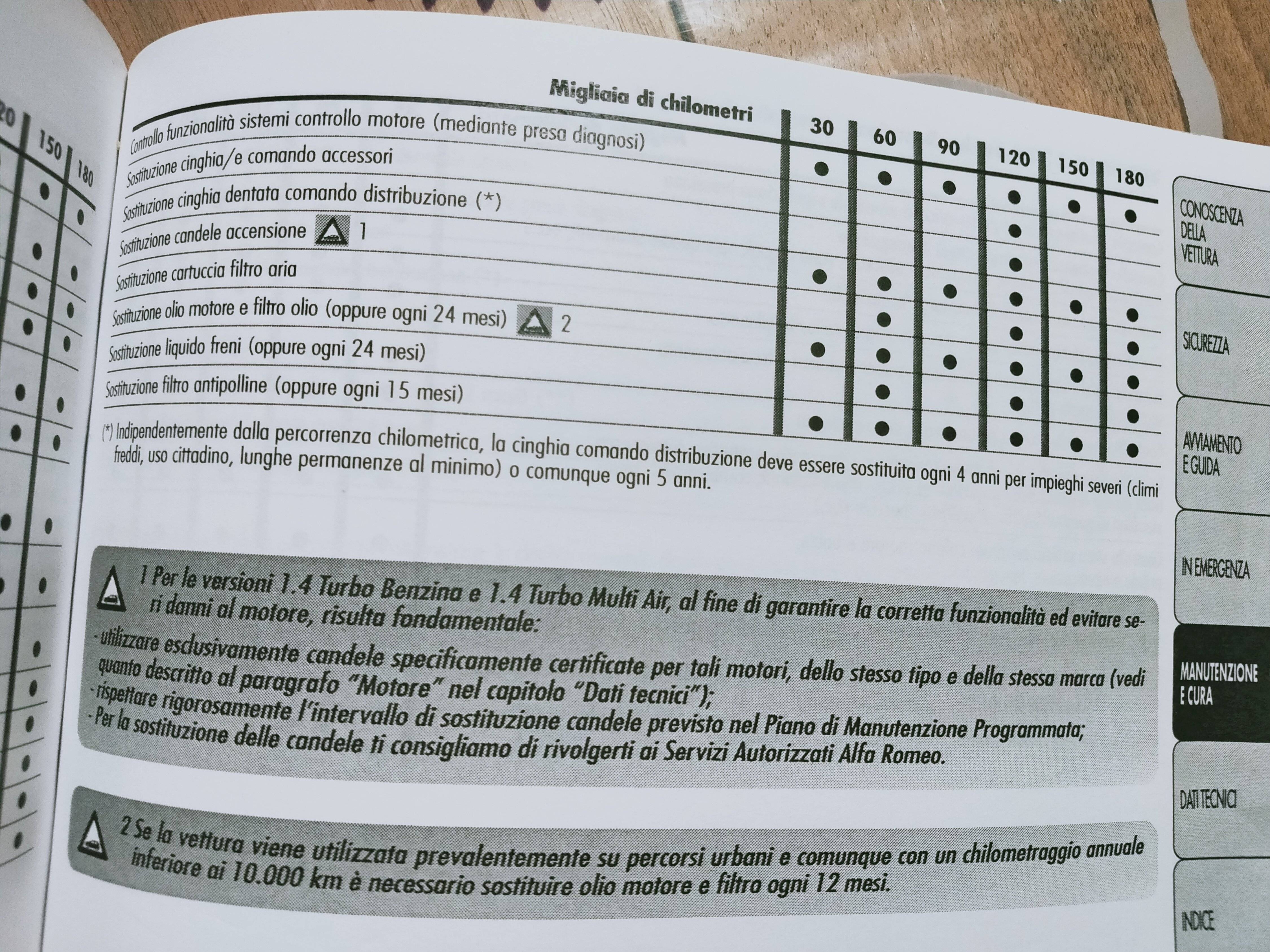

ciao, mi potresti linkare o copiare dove cè scritto max 6 anni? grazie .
Io sapevo 4 anni uso gravoso, come forse penso sia questo il caso e max 5 anni o 120 mila km

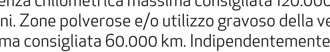

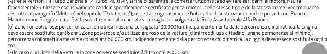

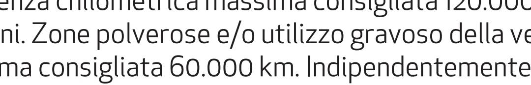

Hai ragione, per i 6 anni che ricordavo (male), ma ho preferito allegare foto della pagina per farti vedere che l'uso gravoso è altra cosa...
Il fatto che percorra strade impolverate, con fango, con pozzanghere (o laghetti artificiali?) se la protezione motore è al suo posto, non rischia danni.
Sono gli strappi che la cinghia subisce a bassissimo n. di giri, lo stress peggiore.
