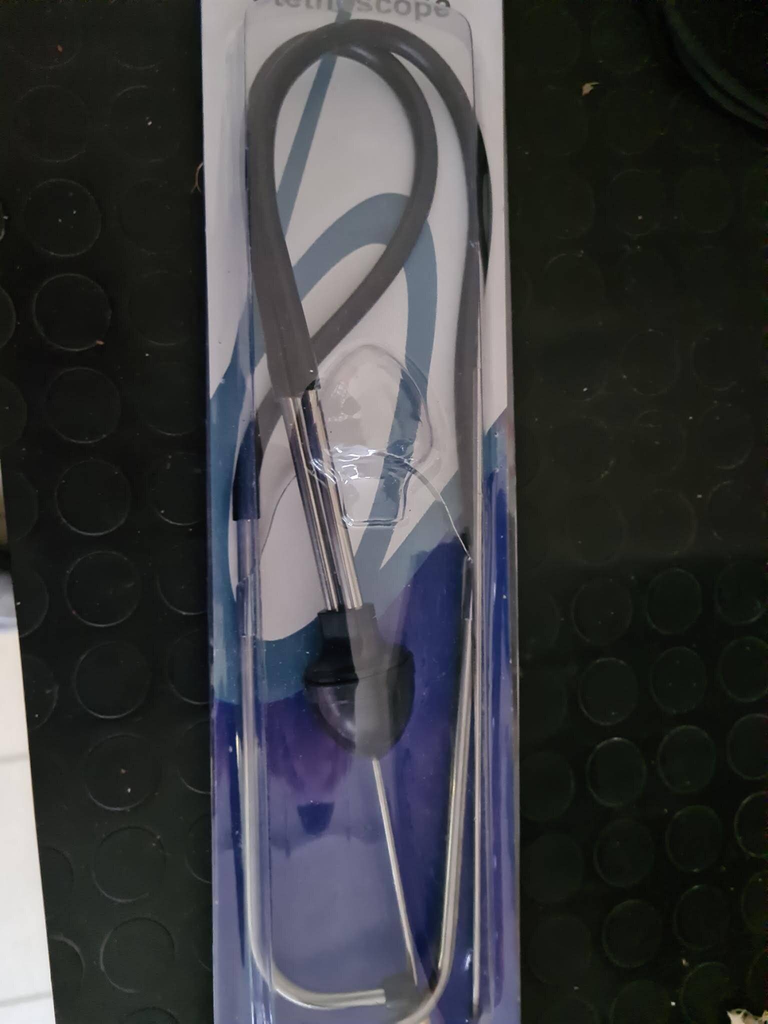

Buongiorno, dopo una notte in bianco e senza cena, sono già volata in officina. Non ha fatto il minimo problema la riporto lunedì mattina e se la tengono fino a sera. A essere onesta stamane lo faceva molto ma molto meno di ieri sera ma il motore ha un rumore che mi pare diverso in negativo sopratutto andando a 3 mila giri e il soffio alla distribuzione si sente ancora ma credo sia nulla norma con le cinghie che girano se non ci ficchi la testa e non sai cosa vuoi sentire non lo senti. Il liquido stamane era perfetto ma non ha parlato di controllare la pompa credo lo faccia o almeno spero tanto se scende liquido mi accorgo. Ieri sera l'ho ascoltata con lo stetoscopio ( 10 euro su Amazon) e il punto dove si sentiva forte ( forte perchè lo stetoscopio amplifica da matti è sul fondo lato distribuzione) . Intanto che sono andata ho fatto anche un giro su strade che so libere e gli ho dato una tirata sui 5 mila per vedere se dava problemi invece saliva bene e stamane, credo grazie alle candele nuove è partita meglio del solito. Avrei dovuto farlo ieri sera di non ritirarla sono salita messa in moto spenta e tornata senza manco muoverla quindi lo hanno sentito subito e in 2 meccanici. Grazie di tutto e buona giornata ** ti metto l'immagine dello stetoscopio 10 euro spesi veramente bene.

Mi spiace dell'accaduto, se senti il rumore diverso potrebbe darsi che sia solo assestamento delle cinghie nuove, se non erro era già successo a qualcuno e il problema si è risolto dopo qualche chilometro, quello che senti con lo stetoscopio potrebbe anche esser un rumore che non centra niente con la distribuzione, sai quante cose girano in un motore? potrebbe trattarsi di un rumore riflesso.
Con le candele nuove va meglio e sicuramente avrai consumi minori e minori vibrazioni dovute a una combustione non proprio ottimale.
