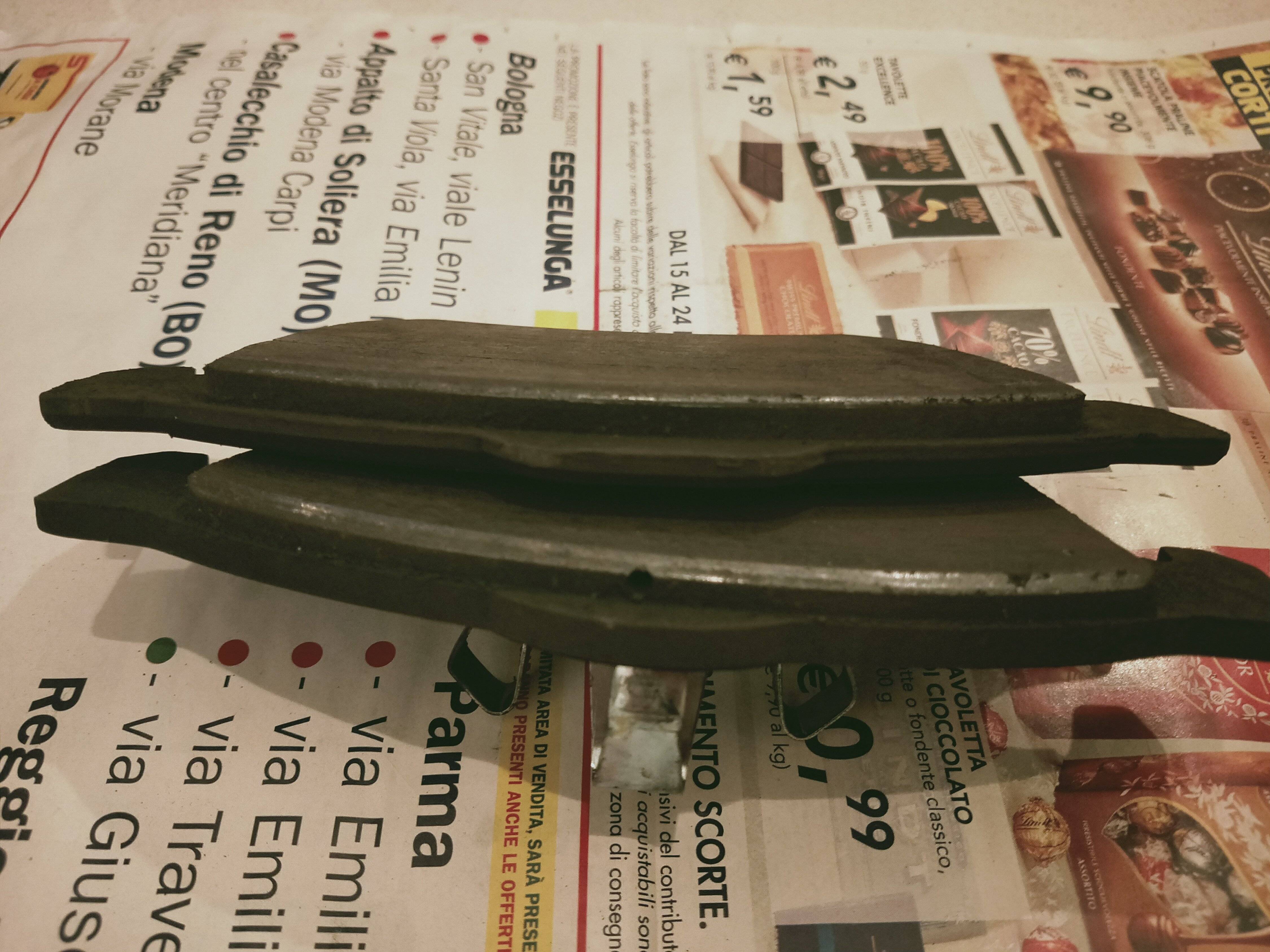

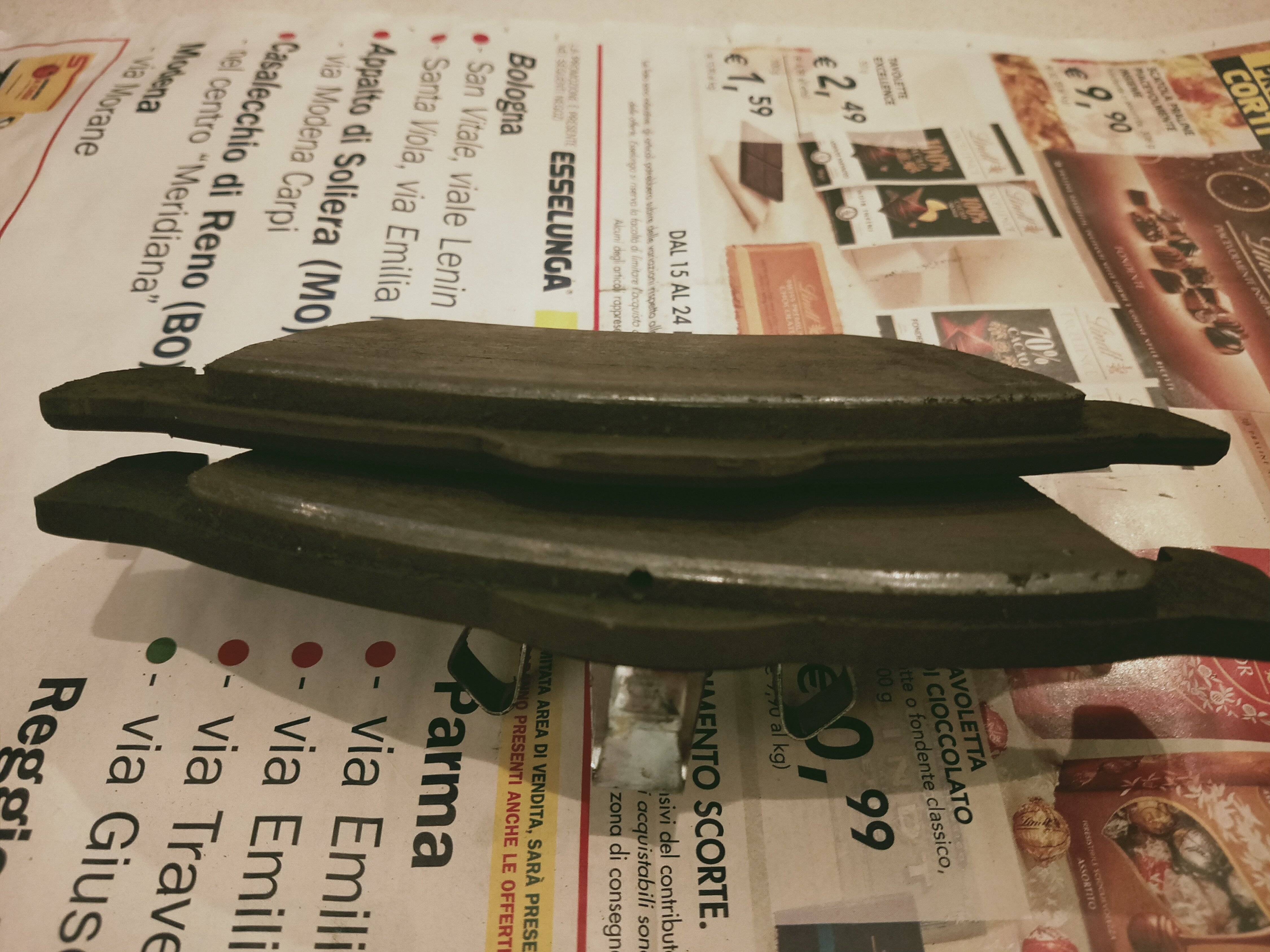

I primi tempi usavo molto le marce, per rallentare, (oltre ai freni ovviamente...) Perché prima avevo una marea sw 1.8 che aveva un buon freno motore (ovviamente a GPL) poi vedendo che il Multiair invece non ne ha affatto, ho pian piano cambiato stile di guida e mi limito a frenare molto "soft" (quando è possibile) ma quando arrivo in curva freno molto poco (ovviamente se il manto stradale lo permette ) mi piace troppo sentire il mostriciattolo attaccato all'asfalto!
Comunque le tue forse hanno un po' di più di 5 mm, quelle che metto in foto ne avevano 60.000 e le ho cambiate perché ho sostituito gli ammortizzatori .
Come puoi vedere, il filo, (in quella in basso, che è quella interna) non c'è più, non era arrivato al punto di segnalazione ma si è sfilato dall' alloggiamento.
Come puoi vedere, il filo, (in quella in basso, che è quella interna) non c'è più, non era arrivato al punto di segnalazione ma si è sfilato dall' alloggiamento.Visualizza allegato 233512
