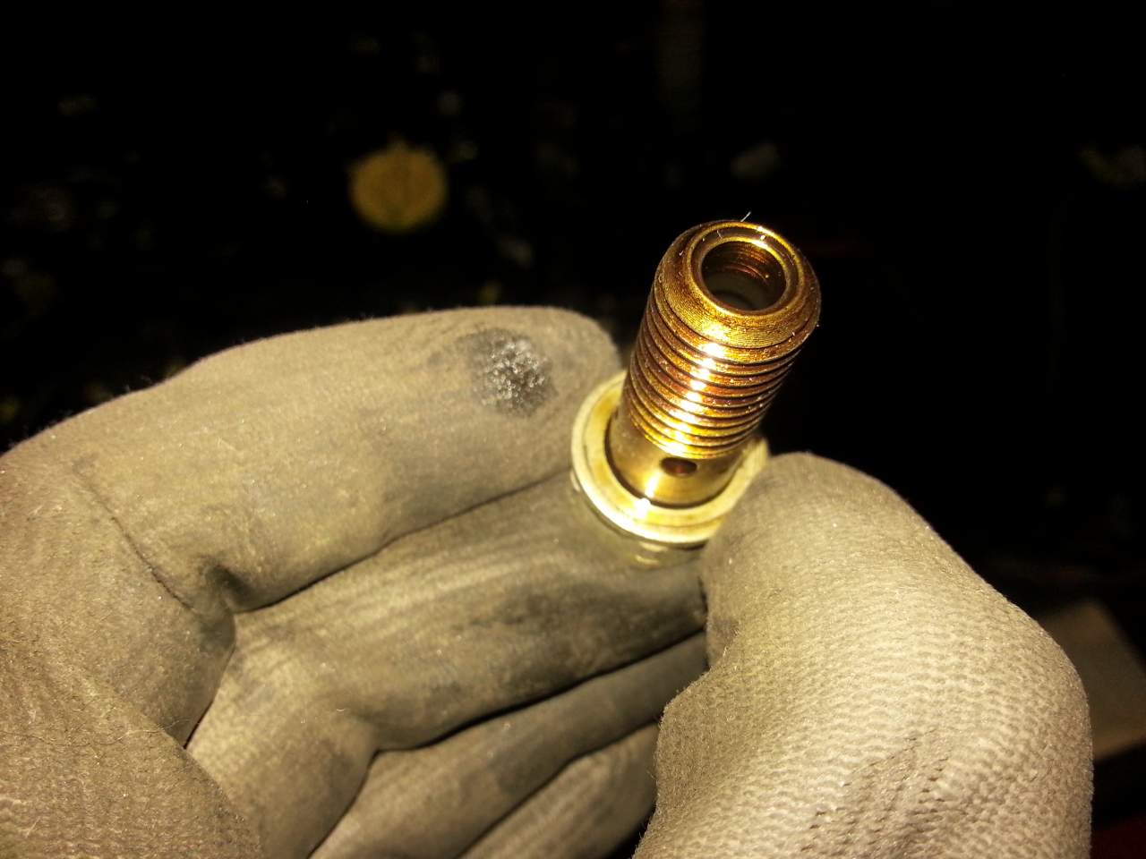

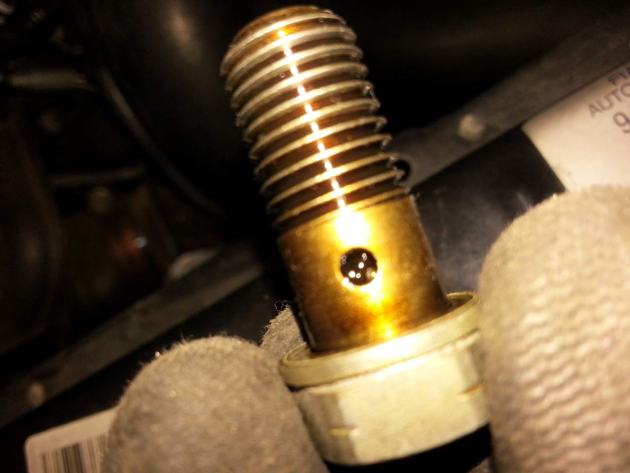

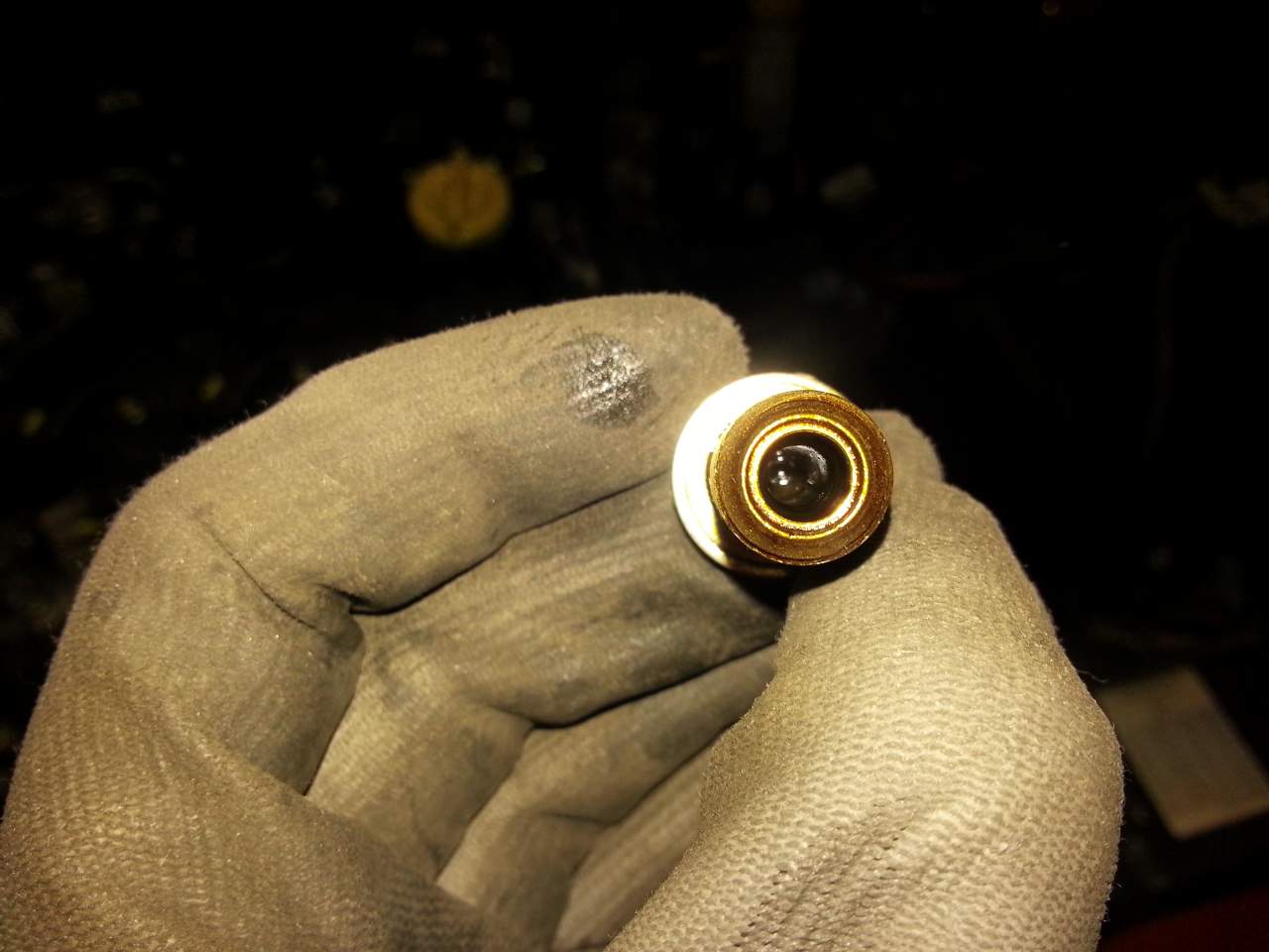

Se ho capito bene dovrebbe essere questo:
Svitato, controllato visivamente in che condizioni fosse (come deducibile dalle foto era in perfetto stato e sinceramente non me l'aspettavo trattandosi di un filtro) e riavvitato nella stessa posizione originale (non avendo in dotazione una dinamometrica mi sono affidato all'occhio e al polso). Le rondelle non le ho sostituite non avendole a disposizione, ovviamente lo terrò d'occhio nei prossimi giorni per scongiurare eventuali perdite e nel caso provvedero alla loro sostituzione.

Re: Giulietta QV - Turbo danneggiato!!!
quindi alla fine non c'è presenza di nessuna reticella :fragend013:
