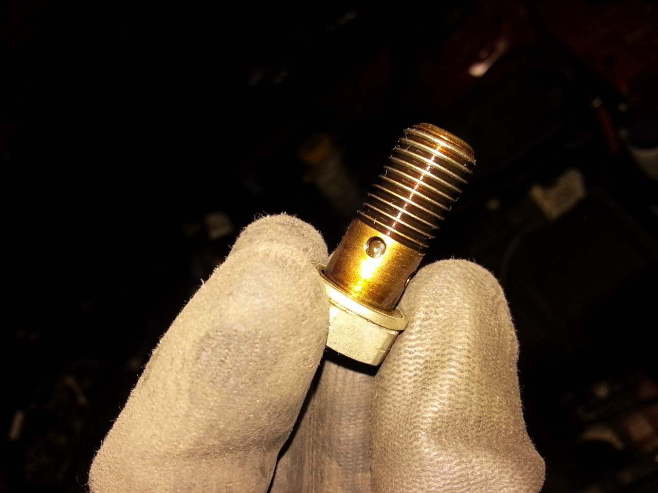

Mi spiace deludervi ma la reticella c'è...è minuscola ma c'è...purtoppo le foto macro non riescono a metterla in evidenza...è all'interno della vite e si può vedere attraverso i forellini a lato...è proprio piccola piccola forse è anche per questo che si può ostruire facilmente...
MODIFICA:
mi corrego, ho riguardato le foto...qua si vede bene...guardate nel forellino...

Mannaggia .... Il lavoro per pulire la reticella e veloce , al limite di può cambiare tutta la vite , conviene verificare prima del cambio del ' olio e dopo la pulizia del filtrino ( dovrebbe essere estraibile .

mmm ho capito adesso di cosa si tratta.....
secondo me è troppo sottile e delicata per poterla estrarre,credo che non si possa proprio fare,conviene sicuramente comprare direttamente il bullone completo : good . :

Quando ho visto che tutto sommato era pulita (la mia QV ha 60000km e pensavo di trovarla sporca a dire il vero...) ho preferito non fare altro...quella reticella li dentro mi da proprio una sensazione di delicato...forse hai ragione tu sul fatto di sostiuirla direttamente e via...ovviamente solo in caso risultasse rovinata o parzialmente ostruita altrimenti per me non ha alcun senso cambiarla...
Hai sempre usato selenia? Ogni quanto cambiavi olio?

Il primo cambio olio è stato fatto dal precedente proprietario a circa 25000 km...non so che olio abbia usato ma presumo selenia dato che l'auto era ancora in garanzia all'epoca.
Il secondo cambio olio l'ho fatto fare io poco dopo l'acquisto a circa 50000 km ad aprile...fatto fare in officina autorizzata quindi sempre selenia...

Allora deve esserci qualcos'altro che fa intasare il filtrino......
