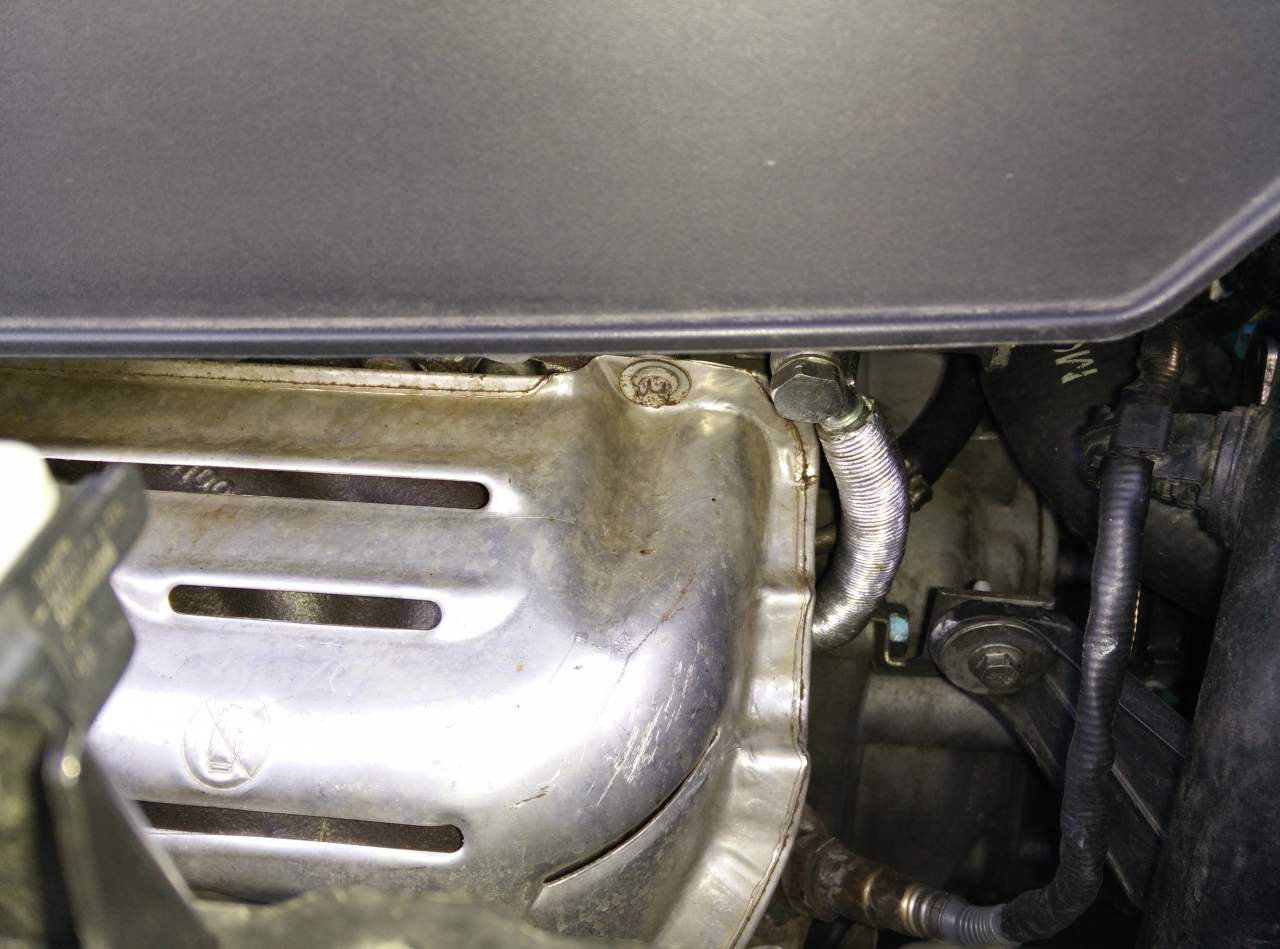

allora ho guardato l'auto, dal momento che ho provato a contattarlo ma zero risposte in merito, ho fatto la foto, sembra che il tubo sia il modello nuovo, e l'olio usato sia motul xclean, se il problema era solo quello in teoria non dovrei più avere problemi spero (grattatina) farò i cambi olio ogni 10/15 mila km e poi si vedrà!

Il tubo del turbo è come il mio che ho appena sostituito (quindi modello nuovo con rivestimento anti calore); Io ho sostituito anche la "vite" e il meccanico mi ha rimosso il filtro al suo interno. Il meccanico mi ha messo del motul 300V 15W50 e tra poco farò il trattamento con il sintoflon protector racing per stare più tranquillo riguardo alla lubrificazione. Il mio turbo a 59k risulta essere ancora quello originale, e la macchina fino a 58k aveva il tubo del turbo vecchio modello. Incrociamo le dita...

La mia non lo fa, la vite con il filtro è quella che si vede o quella dall'altra parte?

La vite con il filtro (che è stato rimosso) penso che sia quella che si vede nella tua foto, ma non avendola smontata io non posso confermartelo... In teoria di viti ce ne sono 2, una ad ogni capo del tubo...
