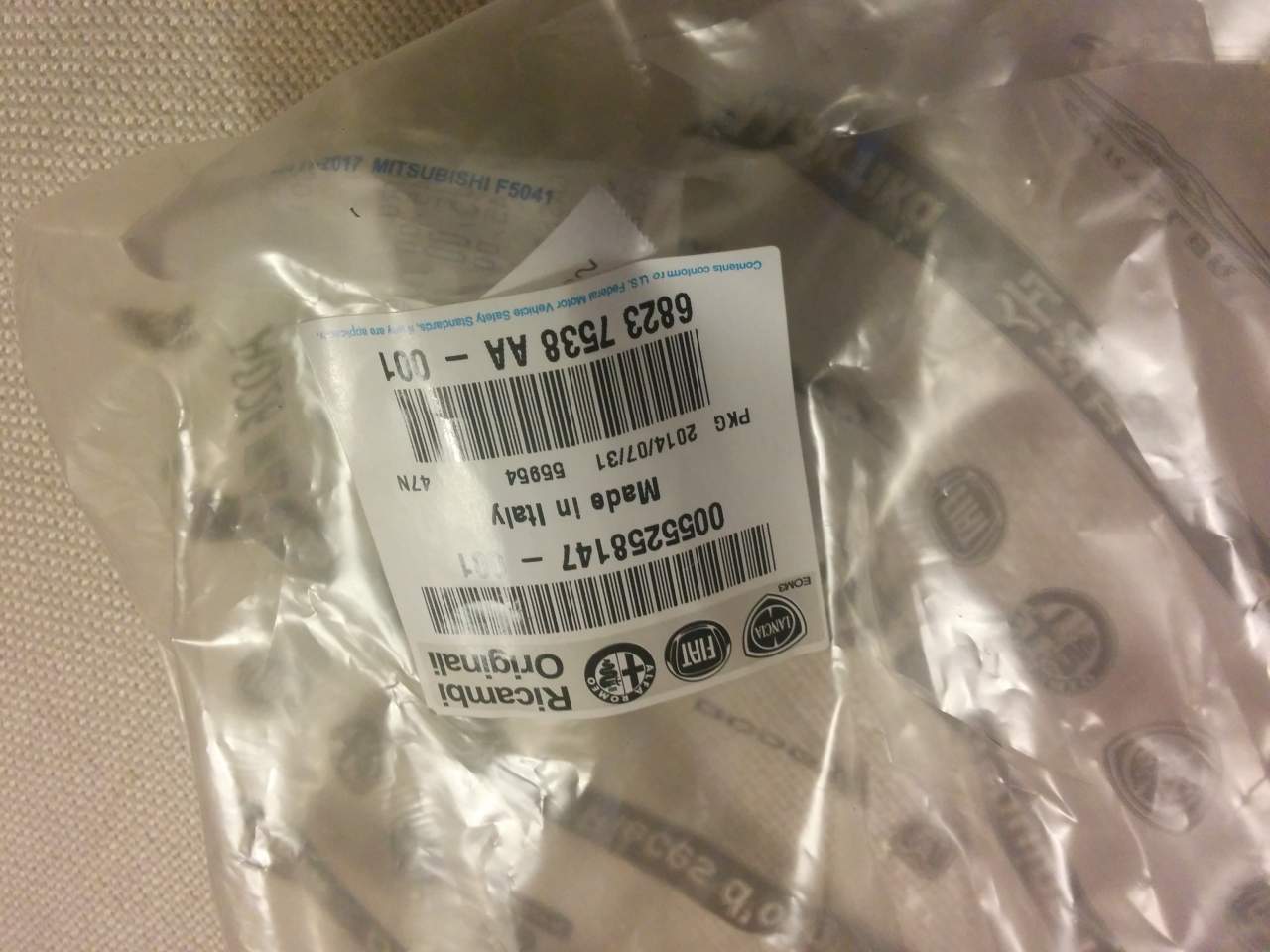

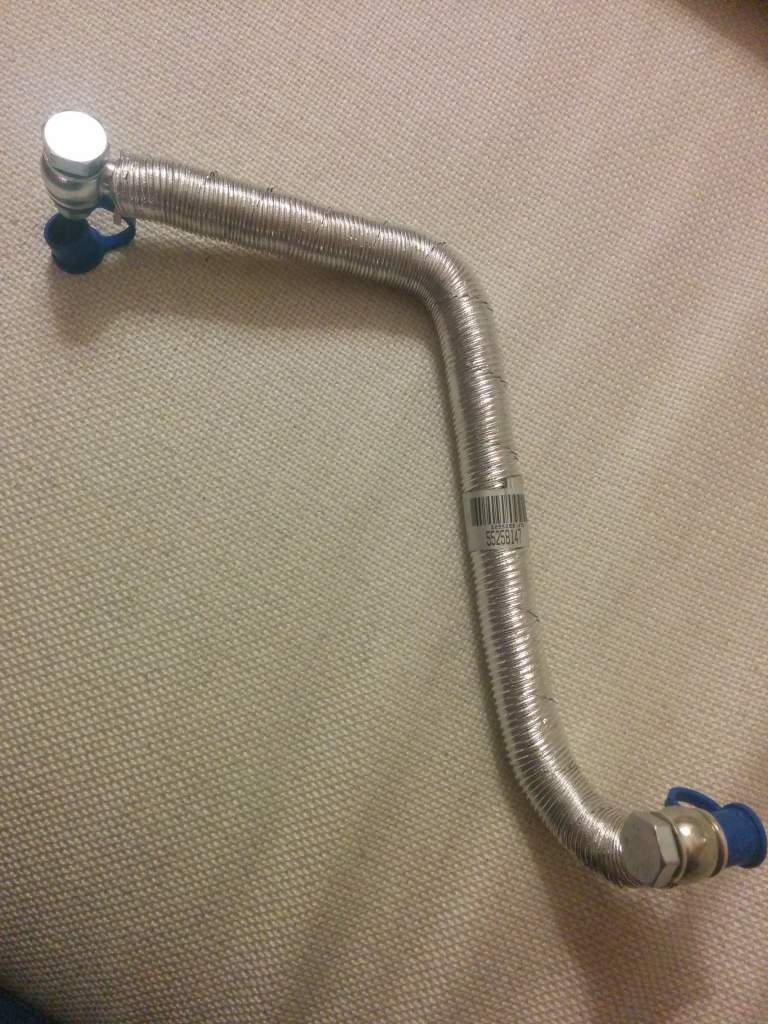

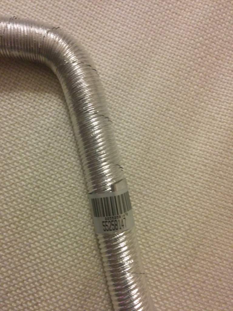

Pezzo ritirato oggi, sabato se ho tempo lo cambio, pagato 54 euro uploadfromtaptalk1423765629302.jpguploadfromtaptalk1423765661112.jpguploadfromtaptalk1423765698360.jpg
Re: Giulietta QV - Turbo danneggiato!!!
Direi che è DECISAMENTE rivestito in un altro modo... :)

Il tubo modificato è soltanto per QV o anche per le altre versioni?

A me il tubo e' arrivato completo di tutto, senza ordinare singolarmente tubo,guarnizioni e bocchettoni, semplicemente dando il codice che si legge sull'etichetta della foto che ho messo prima.

sulla busta e' riportata la data PKG luglio 2014 .... l'attuazione e' quindi precedente?
Ottima notizia...se riesco la settimana prossima passerò in alfa per ordinarlo, eventualmente chiederò conferma della presenza di tutto l'occorrente...
Solo per QV...almeno questo si capisce dall'EPER...e per essere più precisi l'applicazione di questo tubo "modificato" risale al giugno 2013...quindi presumo che le più recenti QV e le 4C lo abbiano già di serie...

Tubo cambiato ieri...se avete le mani grosse farete un po' fatica a puntare il raccordo sulla turbina....consiglio inoltre si schiacciare leggermente la guarnizione inferiore del raccordo che si avvita sulla turbina al fine di non farla cadere quando la puntate poiché lo spazio è veramente minimo....poi ho dovuto accorciare la vite a testa esagonale filettata che tiene la fascetta di metallo sullo scarico dato che, con il nuovo tubo, avendo questo tutta la nuova protezione....questa andrebbe a toccare....
