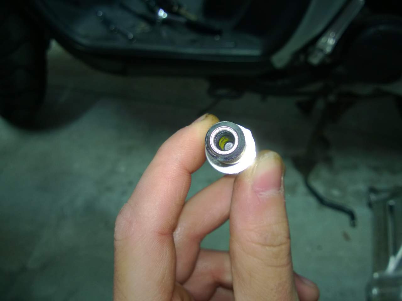

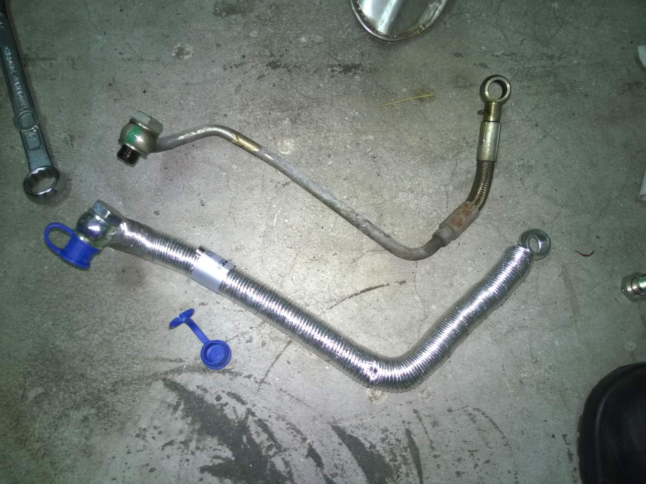

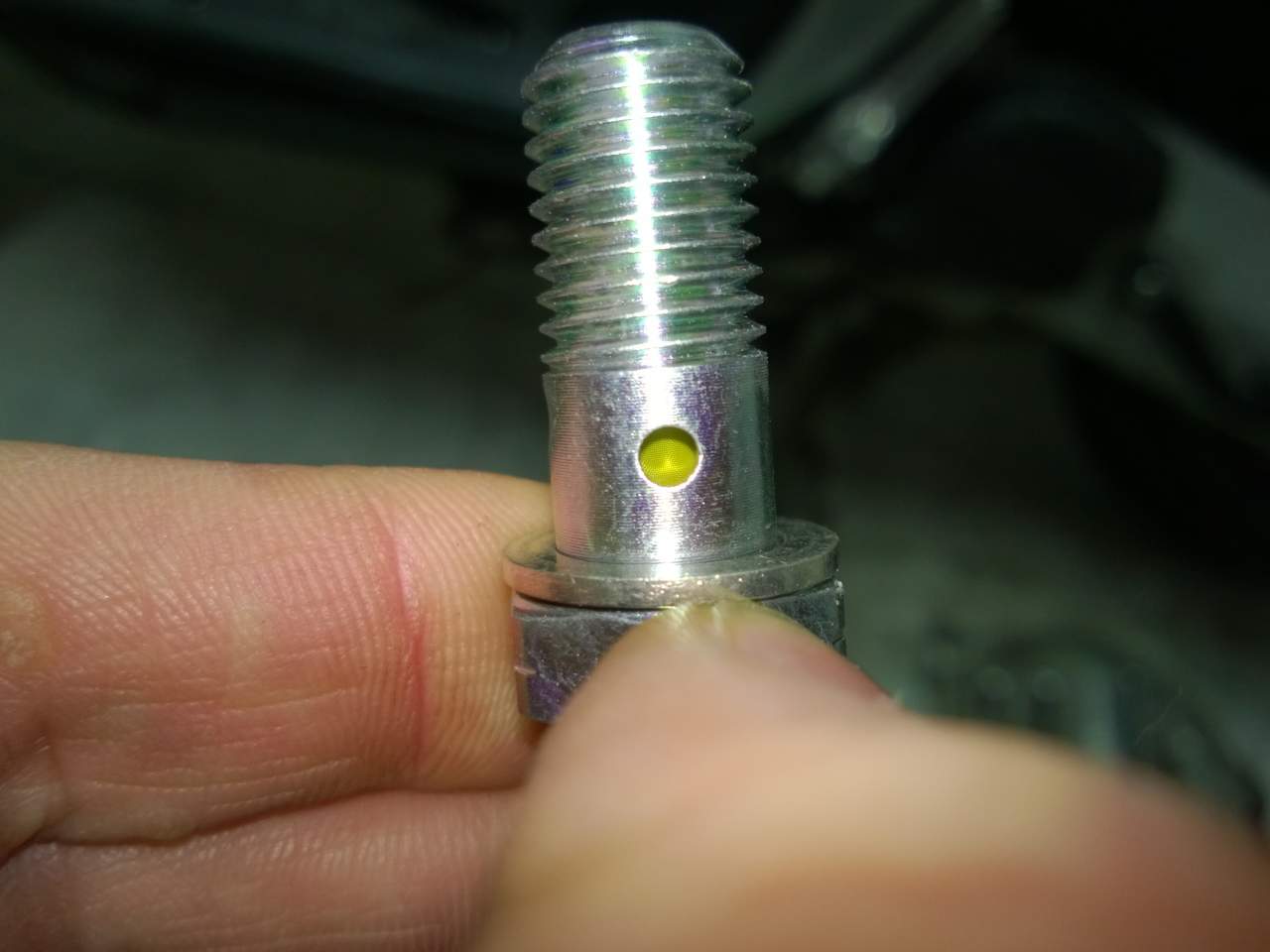

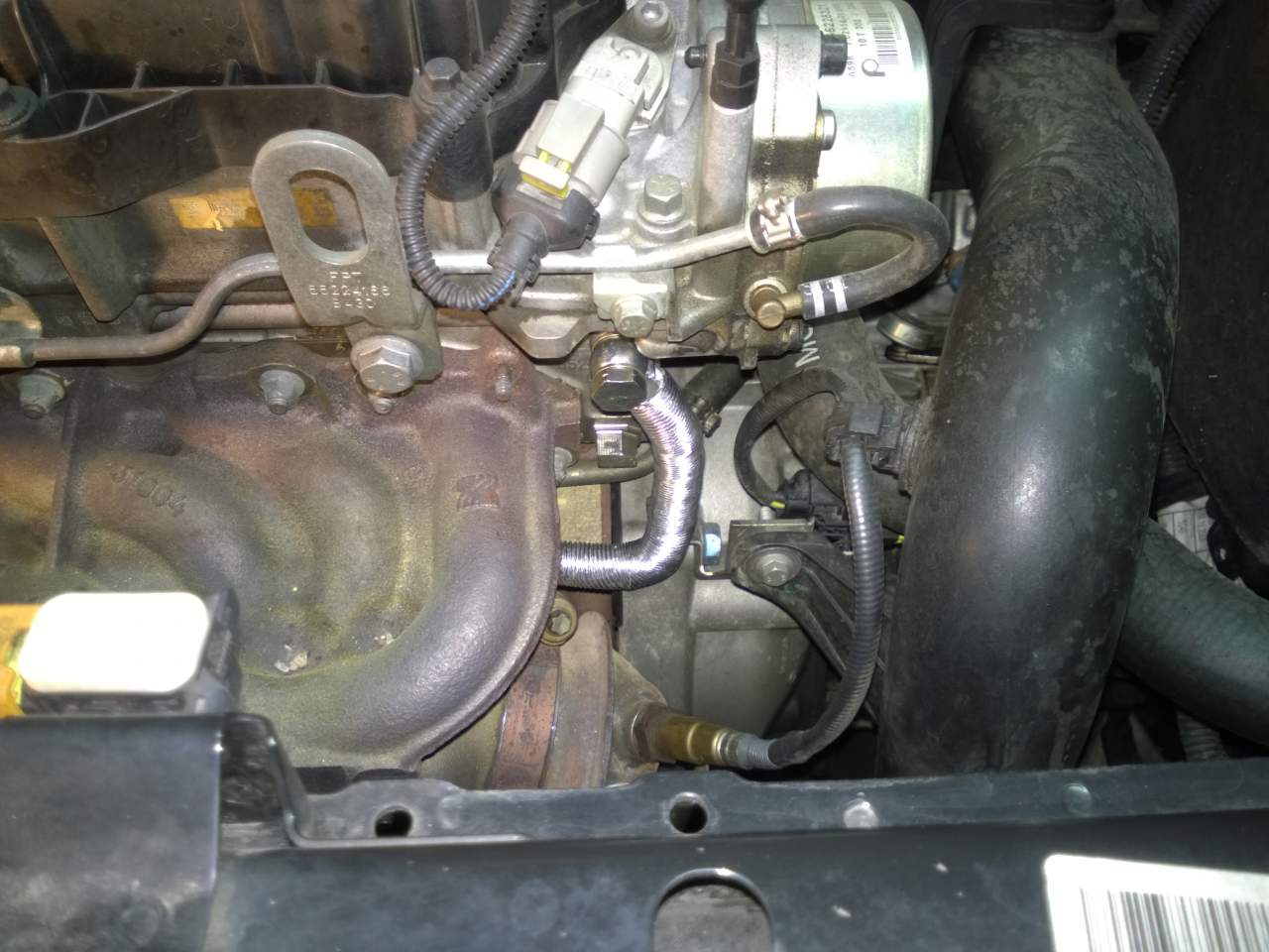

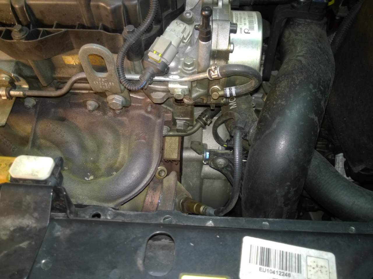

Hello Alfistis!
As a measure of precaution, my QV went to Alfa officine to replace the lubrification tube of the turbo:
Here's the new tube:
The old tube:
And the new one:

ragazzi ma avete provato a vedere se effettivamente il tubo sotto la guaina e diverso o e solo incamiciato ? o il diametro dei fori è diverso ? .. perche se no metto della guaina termica sul suo a finita la storia .. senza andarlo a cambiare .. e comunque motul a vita !!! (fate conto che quando lavoravo per honda racing ed eravamo sponsorizzati castro travasavamo il motul nelle boccette castrol .... ho detto tutto )

mi sono fatto io le paratie termiche .. e per non saper ne leggere ne scrivere ho fatto anche una presa daria sul fondo con un tubo che porta aria alla turbina cosi da raffreddare un po il tutto .. tanto male non gli fa ;) (anche se e ancora una prototipazione ) ho preso le temperature li in mezzo ... povero tubo ... e tra i collettori e la turbina praticamente al inferno.
il tubo con una giornata di 35 gradi andando normale sta sui 280 340 gradi ... la chiocciola di scarico della turbina sui 450 500 il problema è il maledetto catalizzatore che frena i gas e scalda di brutto forse non è una cattiva idea mettere un 100 celle sotto al posto del barilotto di silenziazione e mettere il downpipe .. sicuro le temperature li diminuiscono ..
