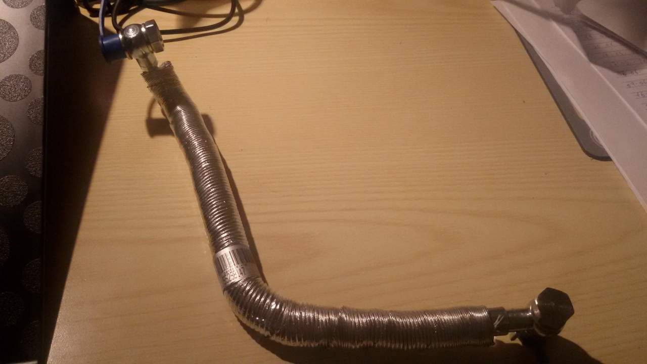

Già fatto,la matricola è sempre uguale però il tubo che è arrivato non và bene...é troppo corto ed è curvato nel modo sbagliato.

Riesci a postare una foto di questo strano tubo? Sia dell'originale della tua QV che il ricambio? Magari vedendo le foto qualcuno saprà darti una spiegazione...

La foto dell'originale non riesco perchè è ancora montato sull'auto,provo a postare quello nuovo.il tubo è lungo circa 38cm ma è troppo corto...
Allego foto,se riesco

ti sbagli sono sicuro che va benissimo l'ho appena cambiato ed è identico a quello della tua foto
