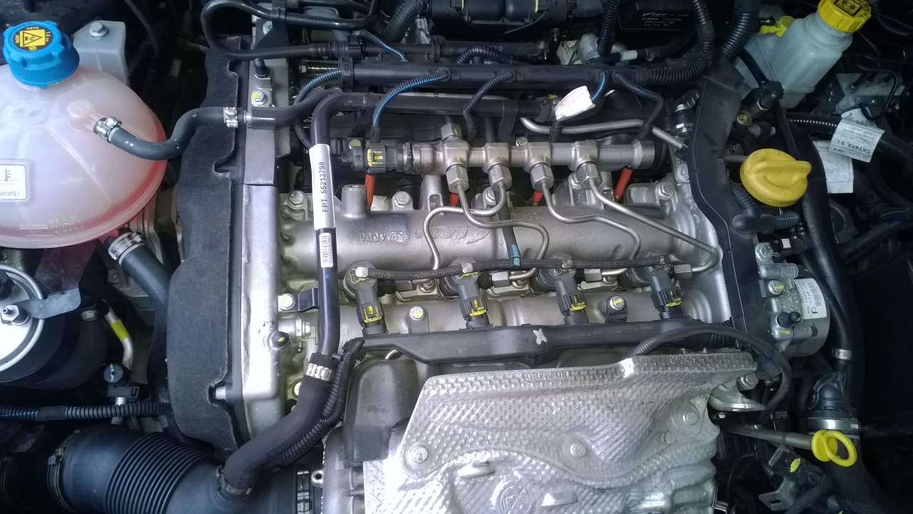

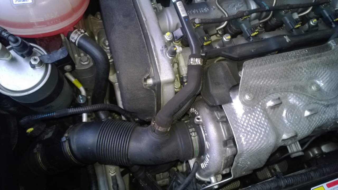

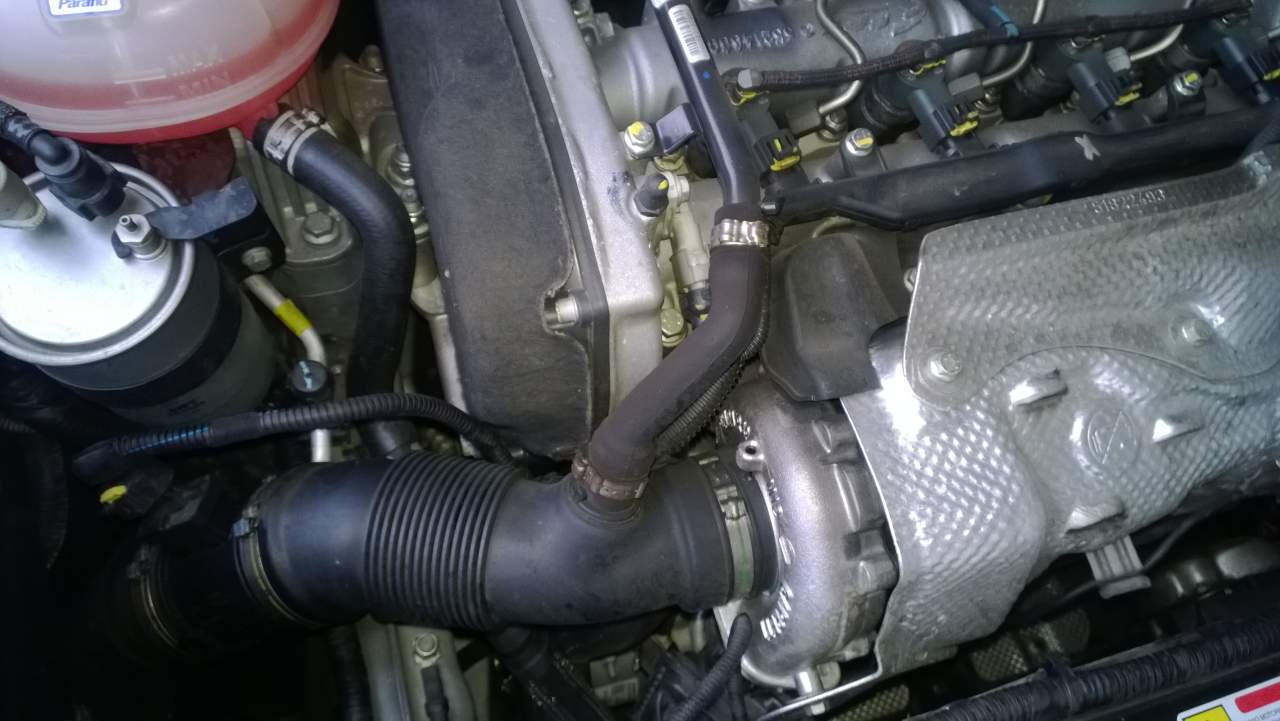

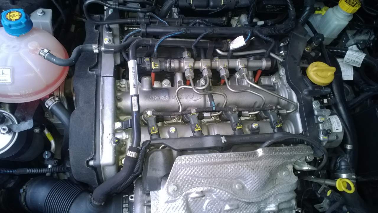

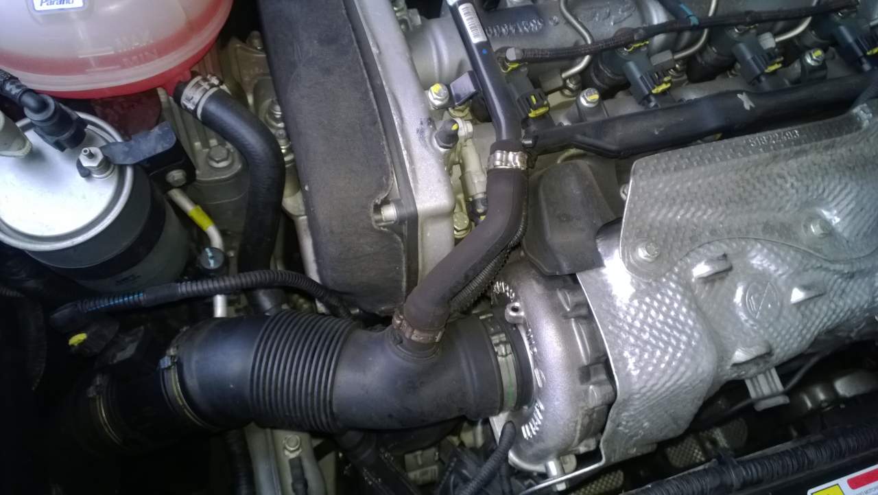

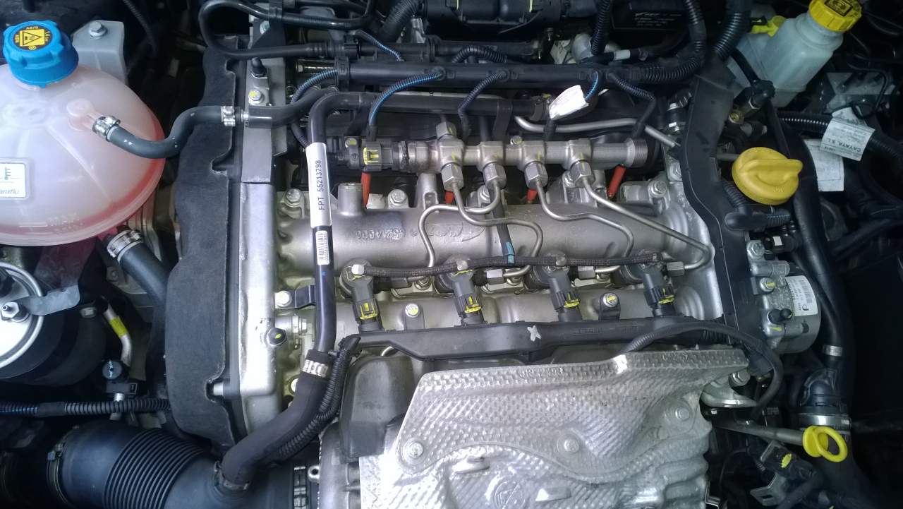

Perdonatemi se dico una cavolata, può essere questo il tubo che rimanda i gas di scarico in aspirazione? La valvola vera e propria non so quale sia perché è completamente diversa rispetto a quella dei vecchi JTD/Multijet.
Visualizza allegato 103854Visualizza allegato 103855
DOMANDA? Che foto sono? A un 150 cv o un 140 cv.
Ad occhio e croce quel tubicino in aspirazione potrebbe essere quello di rimando dei gas di scarico... Unico dubbio è il fatto che sia di plastica (è vero che i gas vengono raffreddati ma non pensavo così tanto (escono a circa 9000 gradi). Dovresti vedere da dove arriva qual tubo...
Comunque GRAZIE MILLE per le foto!!!
Le foto sono del mio 170CV, Il tubo è in metallo e a tratti è raccordato con dei tubi in gomma, purtroppo non riesco a seguirlo perché dietro il motore li nella zona dove c'è la centralina è molto incasinato, però la zona è quella dove i vecchi JTD avevano L'egr...comunque 9000 gradi mi sembrano un po tanto dato che il ferro fonde molto prima :D
