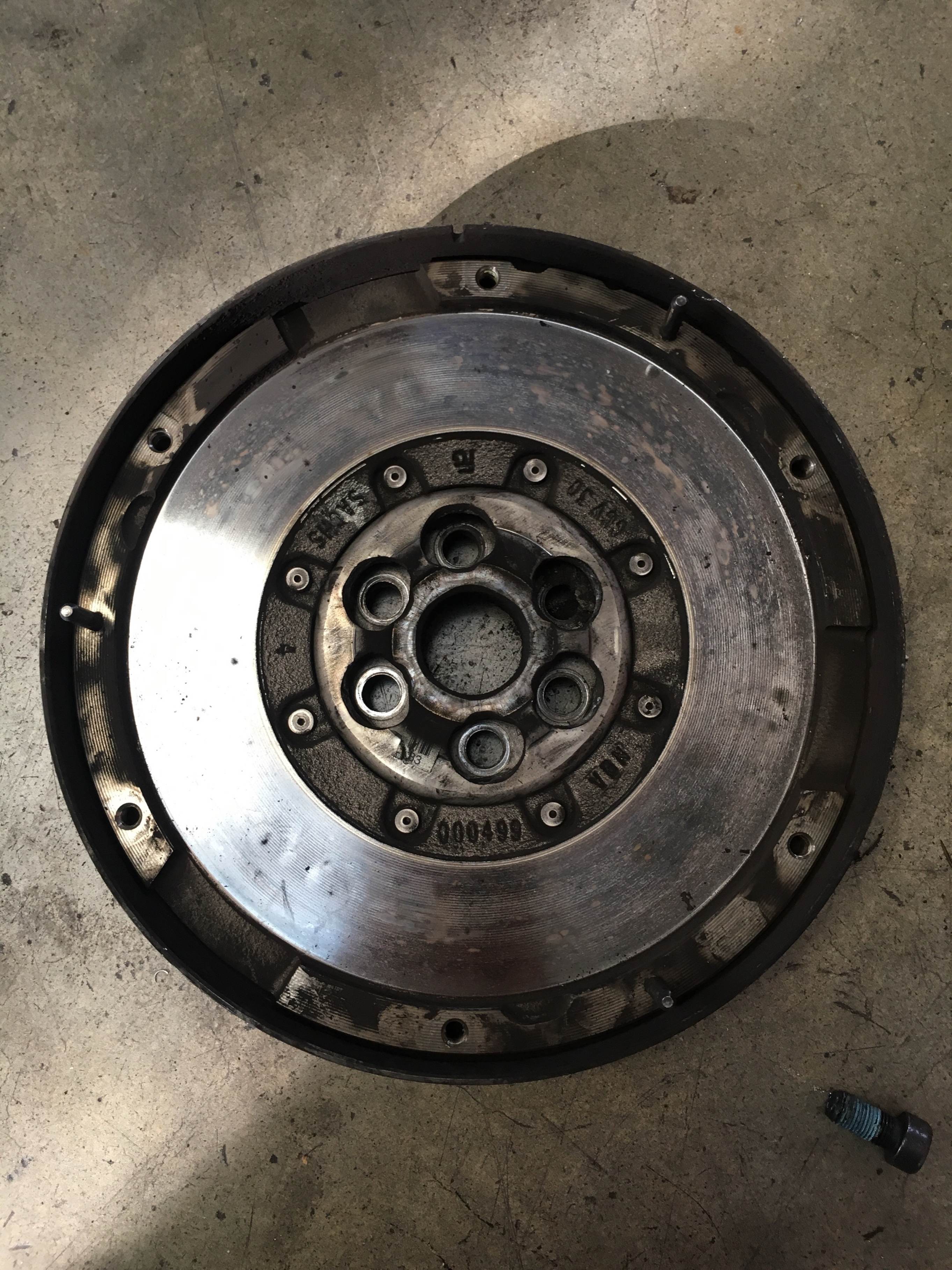

A distanza di un bel po' di tempo e chilometri, come vi siete trovati con volano+frizione+cuscinetto della 170cv?
Io con il 170 diesel a 80000 km ho rotto il volano, rotto è un parolone, la macchina funzionava, solamente che in dinamic dalla terza in su quando schuacciavo per farla correre, la macchina seghettava come se andasse a mini strappi, la frizione credo non avesse nessun tipo di problema, era proprio il volano che aveva perso la sua rigidita nelle molle parastrappo, ero amcora in garanzia l ho portata in alfa senza pagare un euro e me l hanno sistemata, non chiedetemi cosa ci hanno fatto, perche non ho fatture in mano, comunque la macchina ora ha 115000 km ed è perfettamente ok....... credo abbiano sostituito volano frizione spingidisco cuscinetto e paraolio albero motore...... se mi dovesse ricapitare credo che la spesa sia notevole, acquisterei i pezzi un po alla volta e poi la farei, non acquistate kit monomassa perche frantumate l albero motore poi allora son cazzi davvero
Grazie per il riscontro. In particolare chiedevo a loro perchè hanno il motore 140CV e hanno messo la frizione del 170CV, quindi avevano un po' di margine in più
