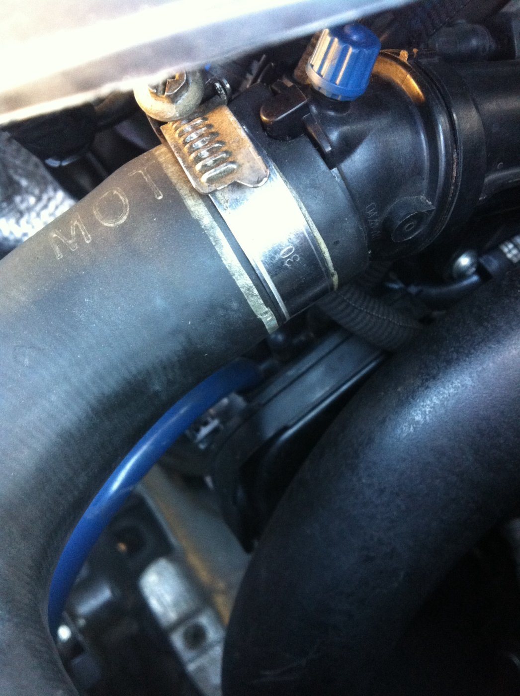

Settimana scorsa sostituita calotta di plastica ora però ho visto una perdita dai tubi di gomma che stanno sopra (quelli dove c'è la valvola per lo spurgo dell'antigelo),stasera addirittura gli schizzi di liquido arrivavano al tubo di gomma rigida nero (credo sia quello dell'aspirazione)! Che cavolo sta succedendo? Allego foto
