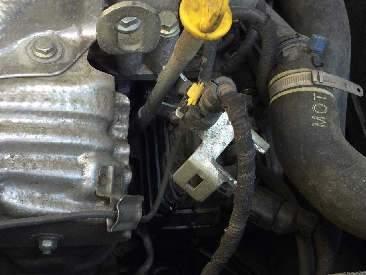

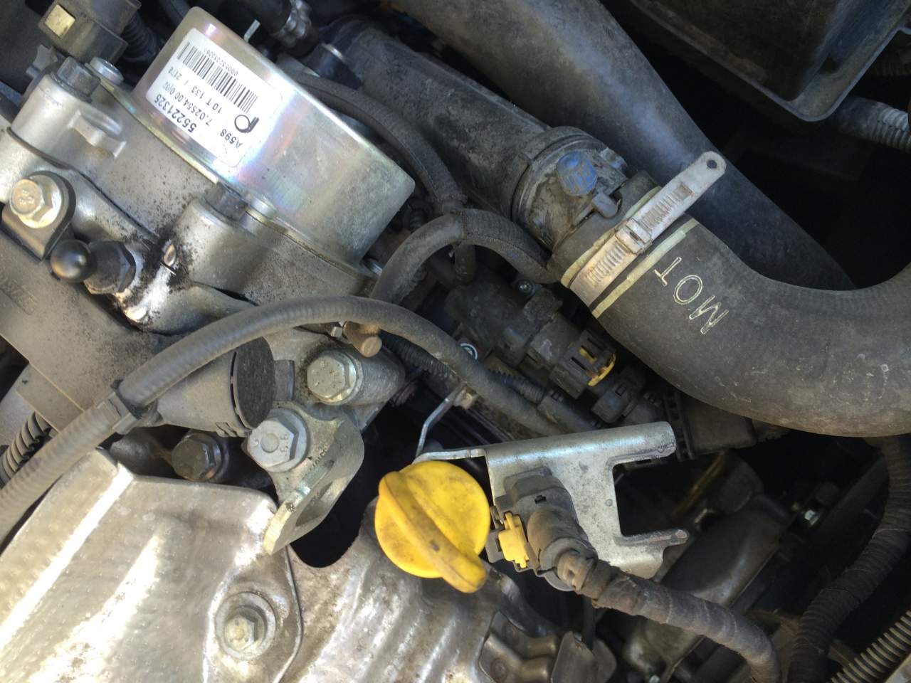

Buongiorno a tutti colleghi,
scusatemi se scrivo qui ma essendo in panico, non sapevo se dovevo cominciare una nuova diacussione.
vi elenco il mio problema:
Stamene in ritorno dalle ferie, mentre ero in colonna, mi sono accorto che la temperatura dell'acqua oscillava tra i 90 e i 130 gradi, semza far nessun beep o spia anomala.
In quel momento accostai e spensi subito il motore.
una volta aperto il cofano mi accorgo che nella vaschetta del liquido refrigerante non cera neanche una goccia del prodotto.
Premetto che l'auto e stata ferma una settimana in parcheggio e non avevo notato perdite.
Fortunatamente in auto avevo un litro di acqua e lo versata e fino a casa (100km) non mi ha piu dato rogne.
Oggi dopo aver riaboccato di acqua e aver fatto 20km mi sono accorto che ce una perdita di acqua.
togliendo il coperchio vedo dei tubi e un componente in basso a destra (vicino al radiatore) bagnato di liquido.
Allo stesso tempo mi sono accorto che ha fatto una chiazza stando ferma.
Vi allego le foto di dove vedo bagnato cosi vediamo se riuscite a dirmi qlc di piu.
Grazie attendo Vs notizie

Re: Rottura scambiatore egr giulietta 2.0 170cv
La prima foto sembra presa dalla mia auto quando ho rotto la calotta.. Praticamente quel pezzo in plastica nero con tutte quelle righe verticali. A me perdeva nello stesso modo
per essere sicuro dovresti scaldare il,motore, poi metterti davanti al motore con un compressore. Lasciando l'auto calda in moto soffi bene quel pezzo li e vedi se dopo pochi secondi si bagna di nuovo... A me lo faceva e ho risolto con una riparazione da 170 euro( sostituendolo)
il coperchio e basta. a quanto pare era lui che si era crepato
normalmente si crepa il coperchio o si rovina la guarnizione interna su giulietta... ora credo le abbiano migliorate, spero...
l'intervento te l'hanno fuori garanzia suppongo... beh si allora ci può stare...
anche perchè quando smontano perdi il liquido... e quello caro mio non lo recuperano, ma ti mettono di nuovo il refrigerante suo (se sono seri) che costa un 13-14 euro a litro (al consessionario) e quello te lo addebitano senza se e senza ma... aggiungi la manodopera che ti calcolano da tabellario (anche se poi ci mettono la metà del tempo) ed il prezzo è fatto...
