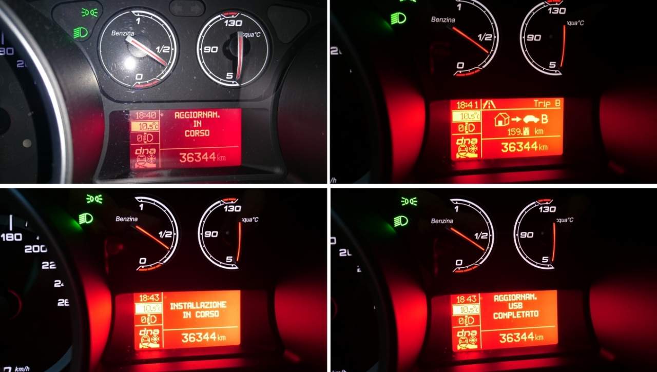

Stasera ho aggiornato il B&M alla versione 9.0
Tutto regolare senza problemi. Ci ho messo circa 5 minuti.
Successivamente ho cancellato i dati utente e ho registrato nuovamente il mio SONY XPERIA Z3 con Android KitKat 4.4.4, ma nulla da fare. Gli SMS non vengono nemmeno rilevati dall'auto
