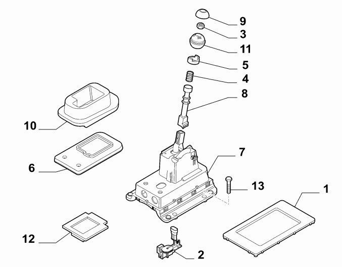

Suppongo che il gruppo che andranno a sostituire sarà il numero 7 con tutti i particolari della leva sopra di esso gruppo leva cambio.jpg

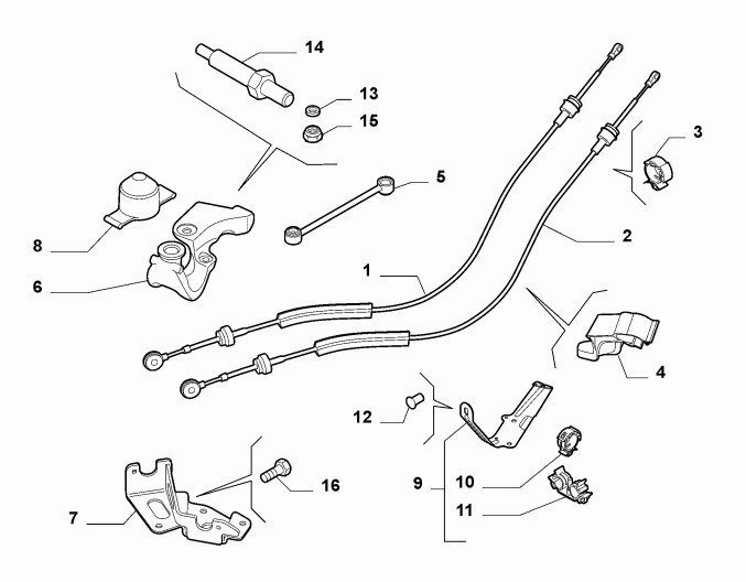

in più i leveraggi 1 e 2

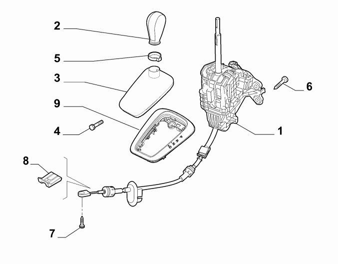

vi mostro anche una tavola del gruppo tct per pura curiosità.
re: Alfa Giulietta - Cambio manuale - Frizione: Impressioni & piccoli problemi
Suppongo che il gruppo che andranno a sostituire sarà il numero 7 con tutti i particolari della leva sopra di essoVisualizza allegato 91558
Visualizza allegato 91559
Visualizza allegato 91560
visto che sei così informato sai dirmi se questo intervento sarà fatto a breve e se riguarda il famoso clac clac? Te lo chiedo per evitare perdite di tempo e incazzature tra una concessionaria e l'altra.
Grazie
Grazie
Molto probabilmente il tuo "clac clac" rientra nel famoso rumore che quasi tutti i "manualisti" lamentano. Ti consiglio ti recarti presso un officina seria e di esporre il problema, magari dicendo che sai di questa modifica apportata di recente, sicuramente ti fisseranno un appuntamento per effettuare la sostituzione.
Comunque i ricambi oggetti di modifiche apportate non possono avere lo stesso codice del ricambio che vanno a sostituire, quindi sia per la leva, che per i montanti, etc, non è difficile sapere se stanno montando ricambi precedenti alla modifica o successivi, almeno questo è quanto accade da quando sono nel mondo dei ricambi...e ci sto da una vita!!!!
