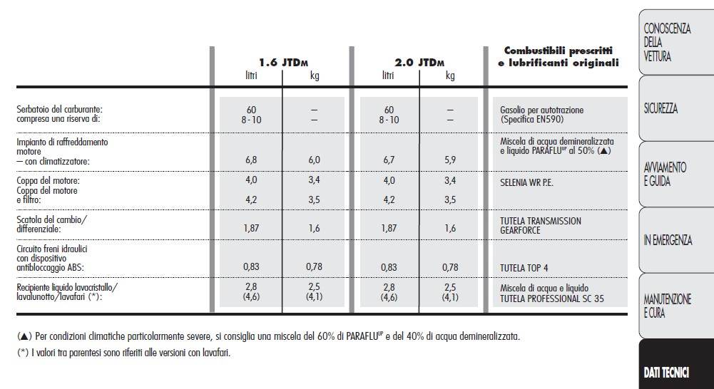

Ciao, questo va bene x il cambio manuale dei jtdm? Inserendo i dati nel sito Motul dà quello...
Il LUM da quello...vedi allegato...
    65.9 KB · Visualizzazioni: 304
