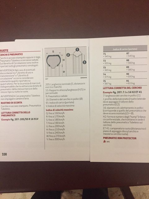

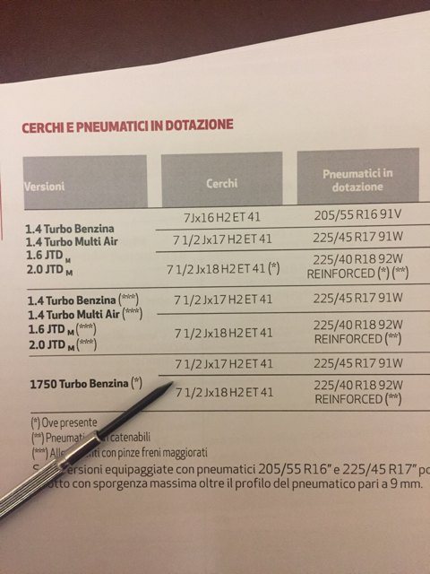

Questo è chiaro...quello che si sta cercando di capire e perché i 17 sono catenabili e i 18 no.
A mio parere visto che la larghezza e' 225 mm per entrambi, la NON catenabilita' dei 18 può essere dovuta solo al diametro maggiore.
Ma come puoi vedere dalla discussione non siamo tutti dello stesso parere...
E quindi rimaniamo tutti con questo dubbio.
