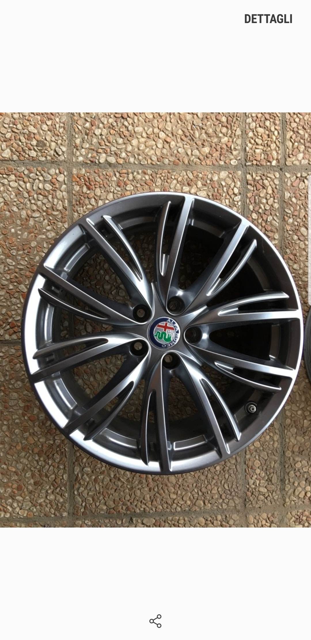

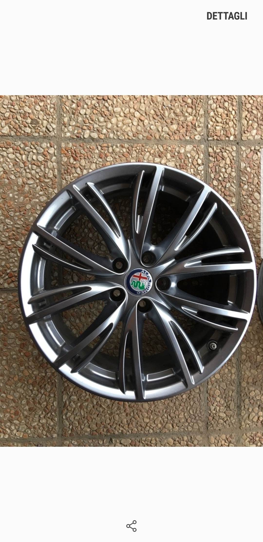

Buonasera io sono alla ricerca di 4 cerchi da 17 per l inverno.. ho pinze maggiorate brembo ed ho trovato questi da 17( Screenshot ),cosa dite montano? ad occhio direi sono repliche per questo non sono sicuro
Grazie a chi risponderà
Si repliche, con quel disegno solo da 18
