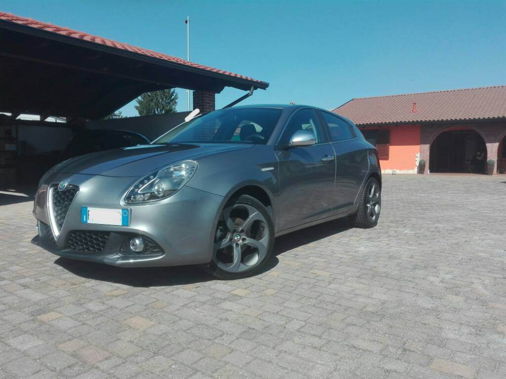

La mia e grigio magnesio ed ho i cerchi da 18 modello a 5 fori originali della giulia e sta da dio.

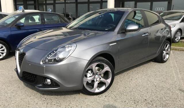

Sì, ti invidio tantissimo la scelta. I 18 della Giulia sono eccezionali sulla Giulietta e con l'ET 33 si ha un fantastico effetto carreggiata maggiorata. Quelli erano la mia scelta sicura per un eventuale opzione a 18 pollici.
Poi però, mi sono convinto di limitarmi ai 17.
Già che ci siamo, ti chiedo... come senti le dinamiche di guida e i consumi, con quei cerchi?

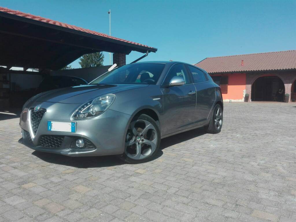

Visualizza allegato 175454
sulla giulietta 17 e 18 sono entrambe da 225 quindi la larghezza delle gomme non cambia
