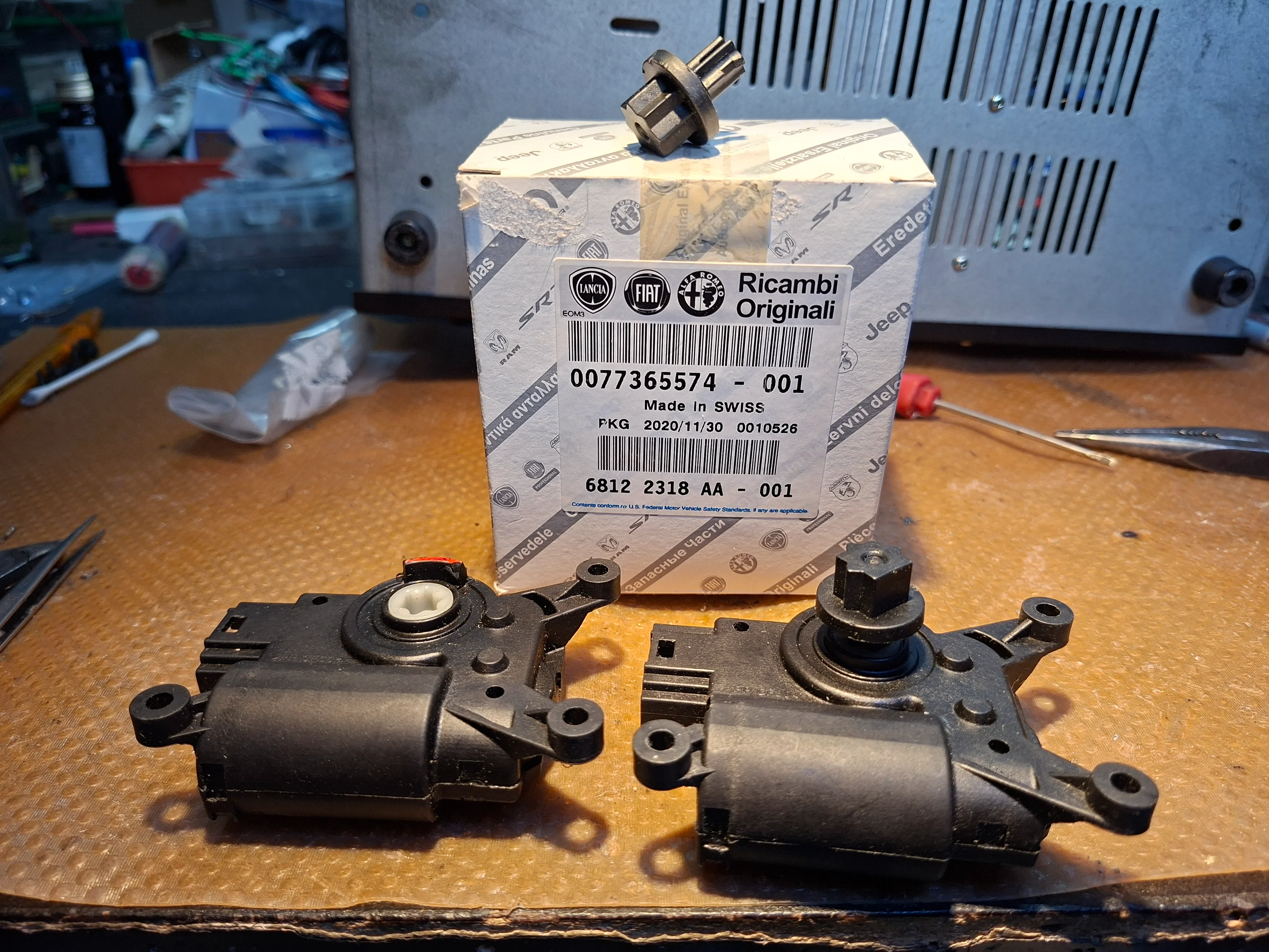

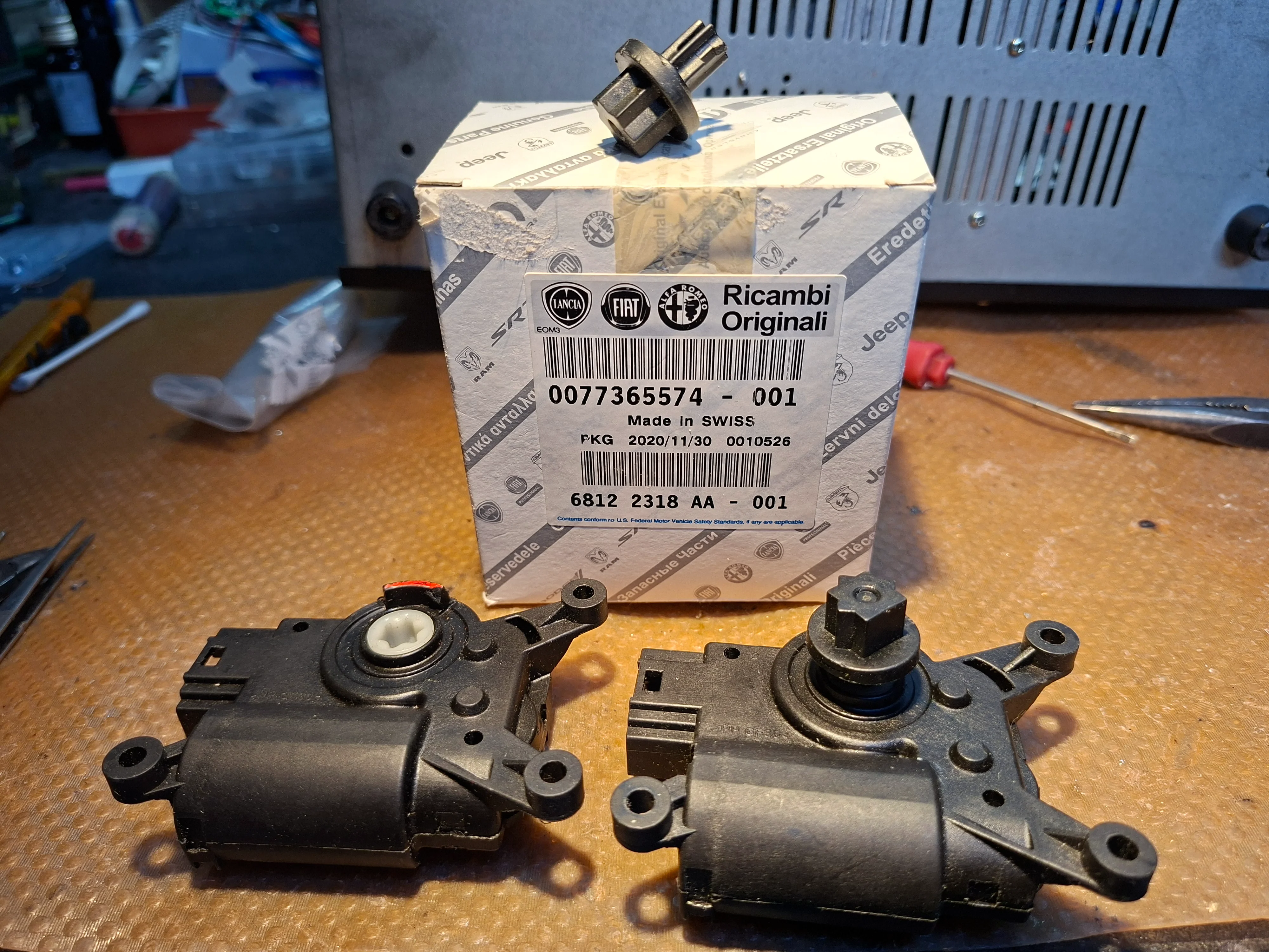

Visualizza allegato 301042
ciò che vedi, sono 2 attuatori miscelazione di produzione 2010 / 2013.
Ciò che vedi è il lato rivolto verso la boccola.
L'attuatore a sinistra è privo del perno adattatore.
Mentre l'attuatore sulla destra è come vedresti un attuatore prodotto dal 2013 in poi. Ovvero c'è l'uscita direttamente col perno più grande, che si va a innestare direttamenre sulla boccola.
Il perno adattatore è quello in alto nella foto sopra alla scatola, il codice che si vede della scatola è il codice alfa romeo del miscelatore(sia lato guida che.lato passeggero)
Non mi risulta che le boccole, che hai pubblicato con la foto, siano mai cambiate, sia per modello di giulietta, sia per anno di produzione. .
Secondo me le boccole, sono uguali per tutte le.giulietta.
Magari, chi è piu knformato di me, potrebbe intervenire....

Partiamo dal ricircolo... che.è quel "tasto con la freccetta"...
Per capire se funziona, si fa presto, basta accendere il ventilatore alla.massima.velocita, poi, ogni circa.5 secondi, spingi quel tasto, più volte.
Se quando azionj il tasto senti cambiaee, anche se di poco il rumore del.ventilatore, significa che il ricircolo è ancora operativo.
Se non cambia niente, il rumore del.ventilatore rimane costante, significa che la leva ricircolo è spezzata.
L'aria fredda non esce più cosi fredda...può essere probabilmente la leva del ricircolo...

Se invece il radiatore è pulito, allora è probabile che il problema sia proprio l'attuatore della distribuzione flussi aria.
Come immagino avrai letto, il fatto che produce poca aria calda soprattutto al lato passeggero, potrebbe essere causato da sporco portato dal lliquido refrigerante del motore che si è andato a depositare nel radiatore che produce aria calda, questo tipicamente riduce moltissimo il riscaldamento lato passeggero e più aumenta la massa di sporco, più riduce riscaldamento anche lato conducente.
