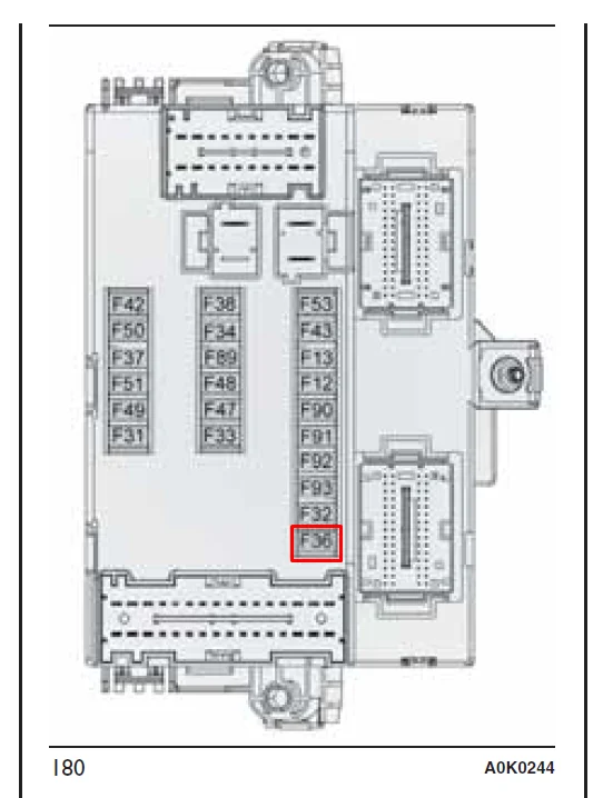

Prova, stando al LUM il fusibile del climatizzatore (climate control unit, quindi della centralina?) è F36, posto a lato del volante:
La diagnosi OBD l'hai già, fatta? Anche quella dovrebbe fornire informazioni sui motorini direttamente.
Inoltre se ci fosse qualcosa di più grave che affligge l'intero impianto elettrico del climatizzatore (fusibili saltati ecc) mi aspetterei appunto console clima spenta e NESSUN funzionamento dall'unità (niente ventole nè altro).
EDIT
Rettifico, anche i seguenti:
F49 (Climate control system + altro)
F51 (Climate control system + altro)
F08 (Climate control system fan)
Sono quasi tutti sulla stessa scatola fusibili tranne F08 che sto faticando a localizzare sul manuale. Credo però che sia nella scatola fusibili all'interno del vano motore.

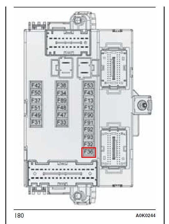

Visualizza allegato 297015
EDIT

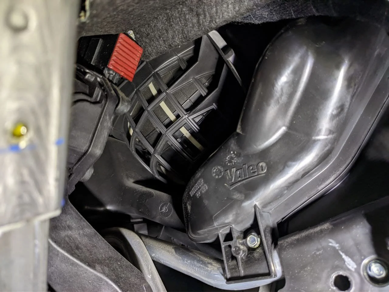

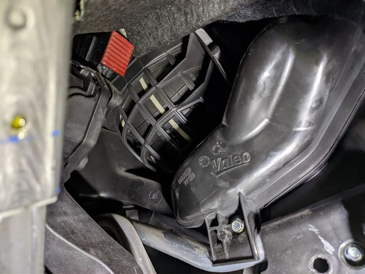

fusibili ok. nessun errore obd. Ho riprovato riciclo aria e si sente motorino che si muove ma le paratie rimangono chiuse (sono quelle dell'immagine che allego non mia?)
    125.8 KB · Visualizzazioni: 34
aggiornamento, ho smontato attuatore lato passeggero ed era funzionante sia il motorino che perno integro, totale 3 ore per smontare e 3 ore per rimontare, maledette viti...
