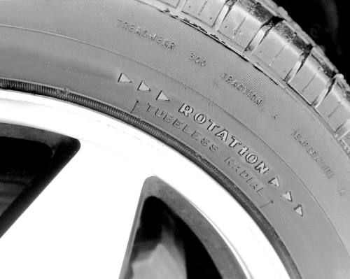

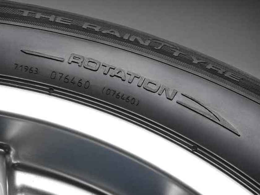

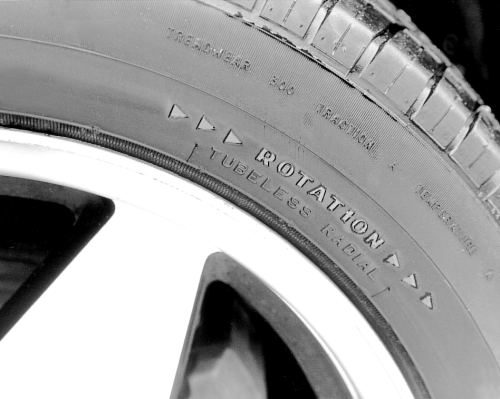

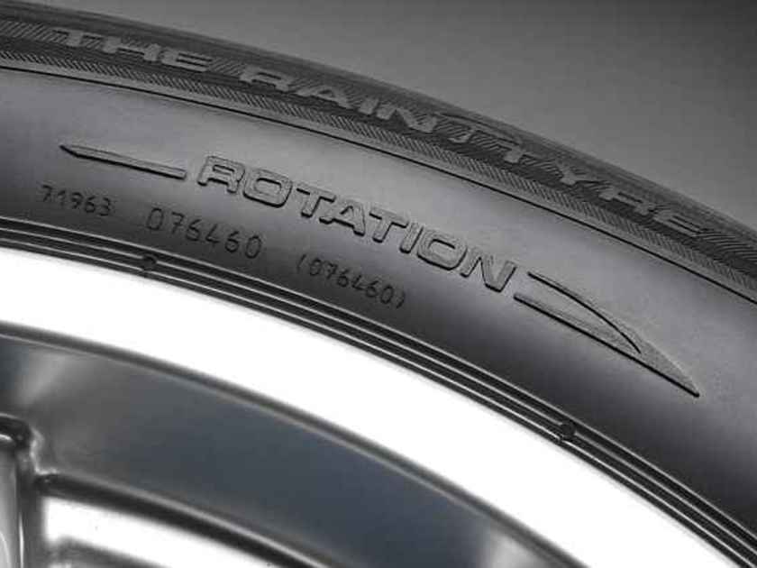

Se sono direzionali sul fianco è stampata una freccia stilizzata che indica la direzione di rotolamento. Solitamente è riportata in inglese:
"Rotation"
Con questi non è possibile “incrociare” le gomme a meno di smontarle e rimontarle sul cerchio invertite ma solo spostarli dall'asse anteriore a quello posteriore e viceversa.
I simmetrici non hanno verso di installazione e possono essere montati alla carlona.
Asimmetrici hanno il lato esterno ed interno. Alcuni presentano anche il verso di rotazione.
"Rotation"
Visualizza allegato 196978
Visualizza allegato 196979
Assimetrici hanno il lato esterno ed interno. Alcuni presentano anche il verso di rotazione.
