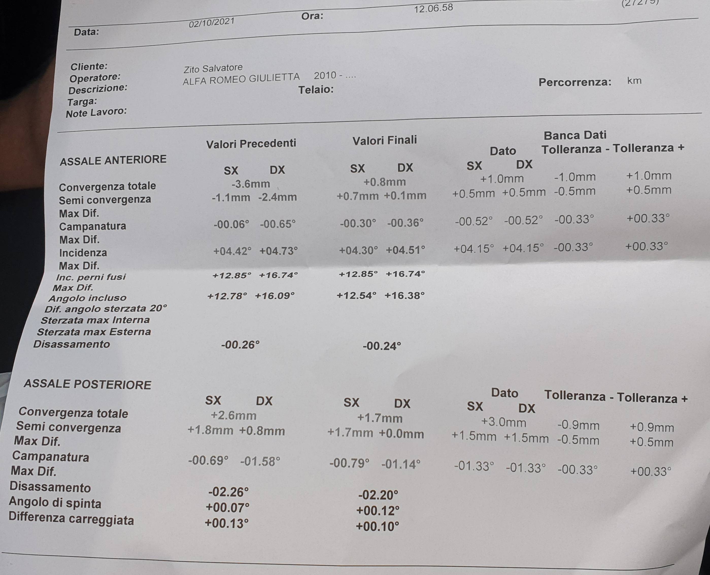

Salve a tutti ragazzi, ho acquistato una Giulietta il mese scorso Anno 2020 con 13000 Km... (Auto Aziendale) ma praticamente nuova... Ed ho riscontrato subito anch'io la forte deriva a destra... Praticamente l'auto tira forte verso destra... Ho fatto inversione gomme (Bridgestone Turanza T001 ancora di serie) poi dopo aver fatto 5/6 convergenze da diversi gommisti, praticamente non ho mai risolto il problema. Anche facendo fare un paio di volte l'azzeramento elettronico... Niente. Così l'ho portata in officina Alfa e mi hanno sostituito i 2 bracci oscillanti inferiori Anteriore... Più i dadi della ruota... fatta convergenza l'auto è migliorata leggerissimamente (Meno rumorosità sullo sconnesso) ma continua a tirare verso destra in alcuni frangenti di autostrada e strade normali... Non la sento precisa, devo effettuare sempre delle micro correzioni al volante, per farla andare dritta spesso devo tenere lo sterzo leggermente verso sinistra, e l'auto sembra oscillare molto... specie su dossi oppure semplici buche... anche tombini ecc... Quale potrebbe essere il problema ? Non riesco a risolvere in nessun modo. (È una Giulietta 1.6 120 cv Diesel Automatica con adesso 18000 Km... Grazie infinite per eventuali risposte...
Questi sono i valori dell'ultima convergenza fatta stamattina... Cosa c'è che non va ?? Grazie mille...

Grazie mille... potrei far girare le gomme anch'io... però praticamente ho quelle davanti che sono messe meglio a livello di battistrada rispetto alle posteriori... E non so comunque se cambierebbe qualcosa... Tra l'altro questo difetto me lo faceva anche prima dell'inversione. Non so... Comunque grazie per il consiglio... farò presente al gommista.
