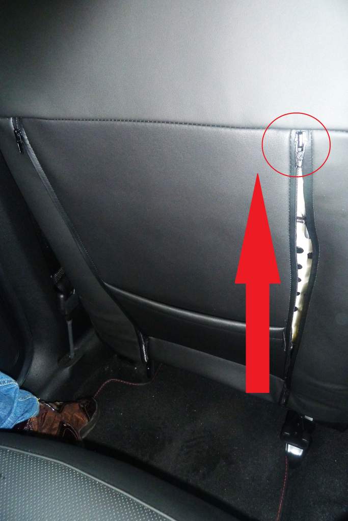

Oggi pomeriggio causa pioggia ho trovato il tempo per dedicarmi al discontinuo clac che sentivo facendo pressione con la schiena sul sedile anteriore lato guidatore. Ho "quasi" risolto nel senso che il rumore è stato identificato, ho trovato sul momento un rimedio alla buona ma la parte risolutiva è da migliorare (consigli?).
Innanzitutto dal retro del sedile bisogna sollevare le zip per accedere allo scheletro. L'operazione può sembrare banale ma richiede un minimo di accortezza del tirare la zip su. Le zip sono nascoste sotto il sedile e bisogna, facendo moderata pressione, farle fare il giro da sotto prima di tirarle su

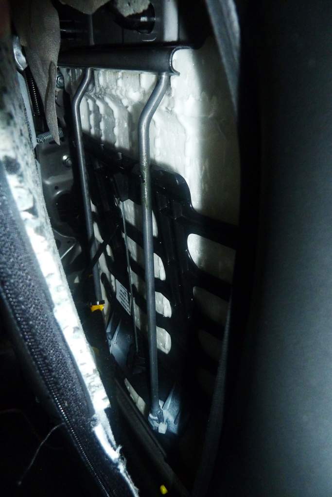

A questo punto dai lati si può accedere allo scheletro del sedile. Quello che vedrete è questo:

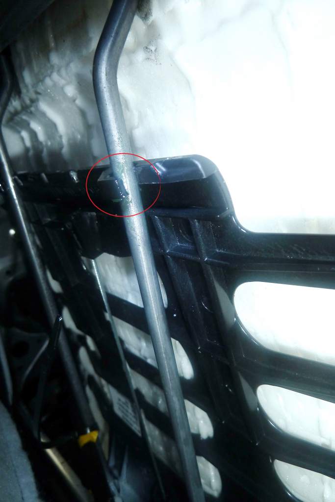

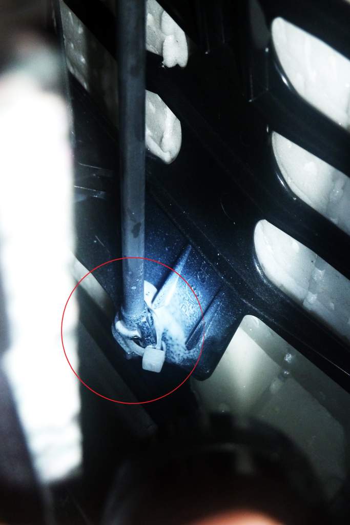

Con la cannula del WD40 ho spruzzato, come consigliato in un post, nel punto indicato dal cerchio rosso. Non ha risolto il mio problema ma potrebbe essere d'aiuto per qualcun'altro
Visualizza allegato 75160

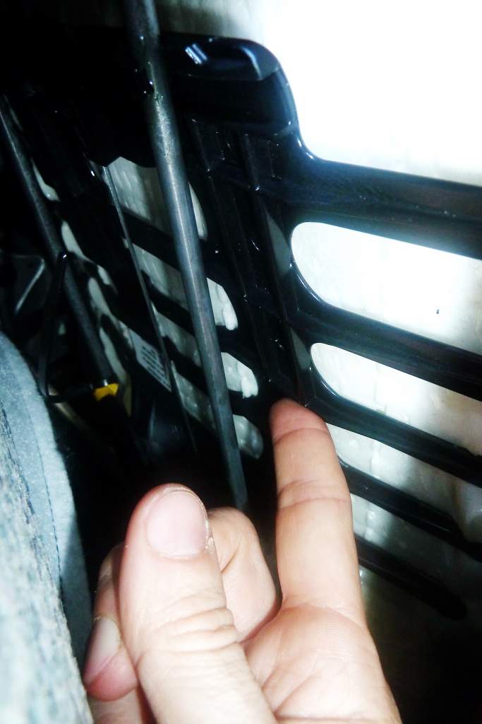

Nella foto seguente vedete come "provocare" il rumore. Basta applicare una pressione con il dito sullo scheletro e si sente il famoso clac provenire dal basso.
Visualizza allegato 75161

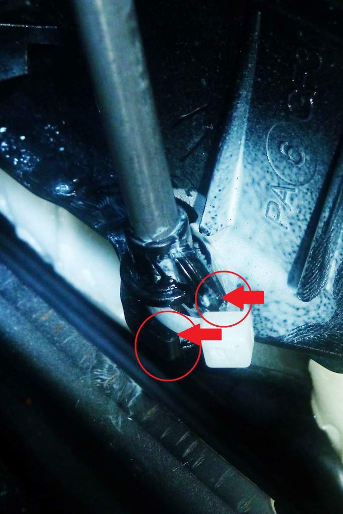

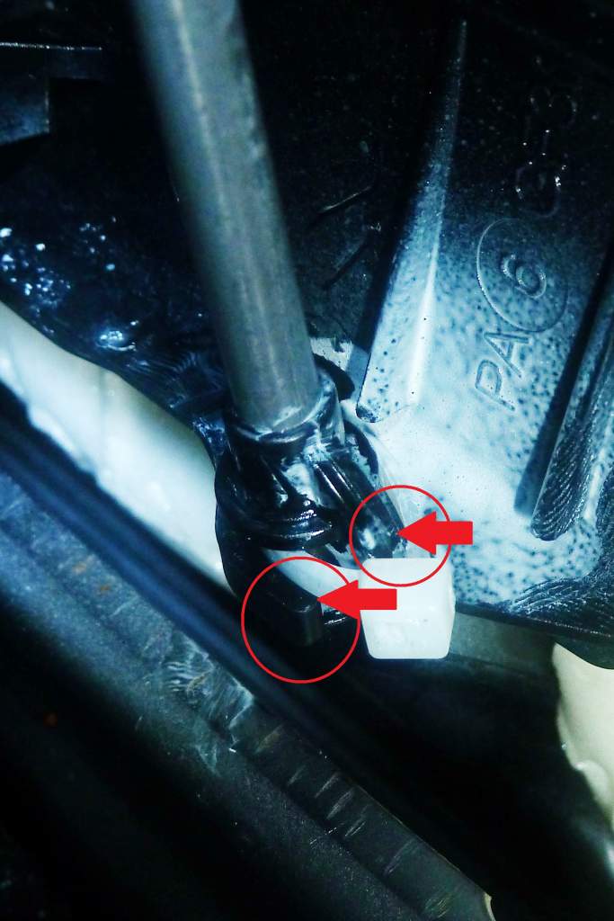

Il rumore è stato identificato! Proviene dalla parte indicata in foto e in particolare dal gioco che c'è, sia dal lato frontale, sia dal posteriore, tra la plastica a uncino e la "colonna" portante. Il rumore si verifica su entrambe le plastiche a uncinetto delle "colonne".
Visualizza allegato 75163Visualizza allegato 75162

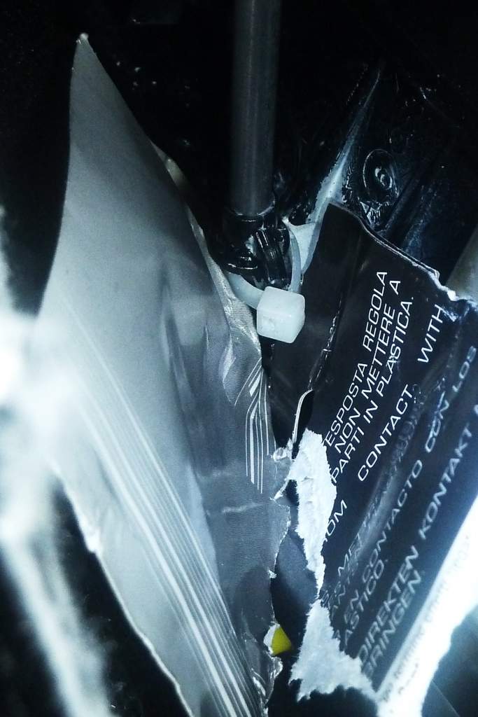

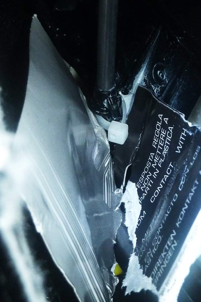

Purtroppo la plastica non è smontabile e non c'è gioco sufficiente per inserire del nastro adesivo. Arrivato a quel punto mi sono arrabbattato con quel (poco) che avevo in macchina e ho temporaneamente risolto inserendo delle plastiche rigide lubrificate.
Visualizza allegato 75164
Credo che la soluzione migliore sia inserire qualcosa tipo silicone per eliminare gli spifferi delle finestre che tappa il gioco pur rimanendo sufficientemente morbido, ma ben venga qualsiasi idea/contributo!!!
