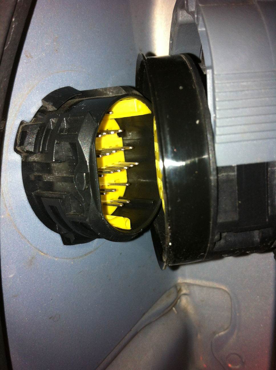

Anche a me il problema si presenta con volume sotto il 10 mentre alzando il volume, la cassa lato guida fa un toc e riprende a funzionare, ho aperto il connettore nella porta sollevando il fermo grigio e spruzzato i contatti da entrambi i lati con del detergente per elettronica, e spazzolato con un pennello ed il problema è stato risolto.
Visualizza allegato 199386

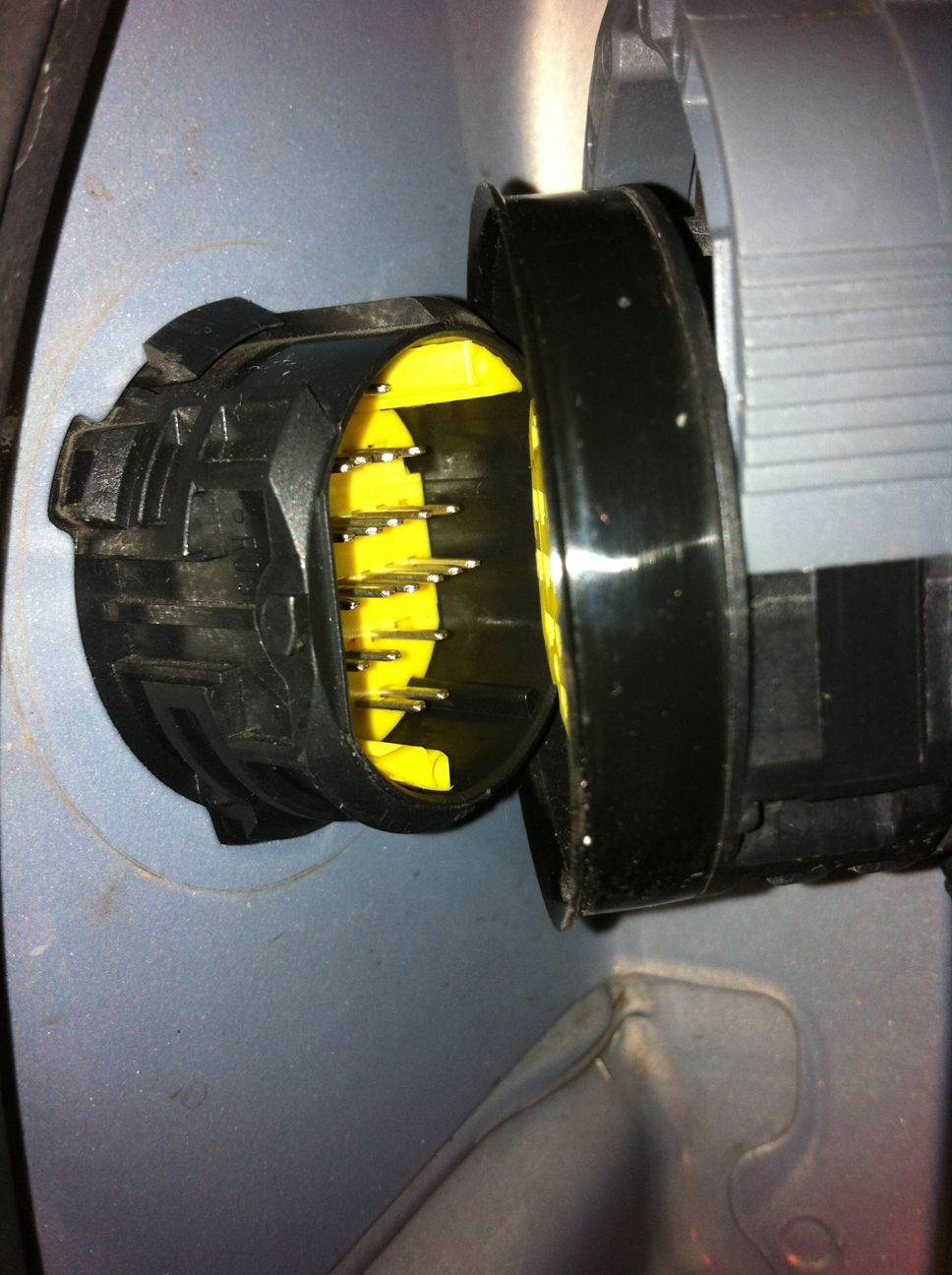

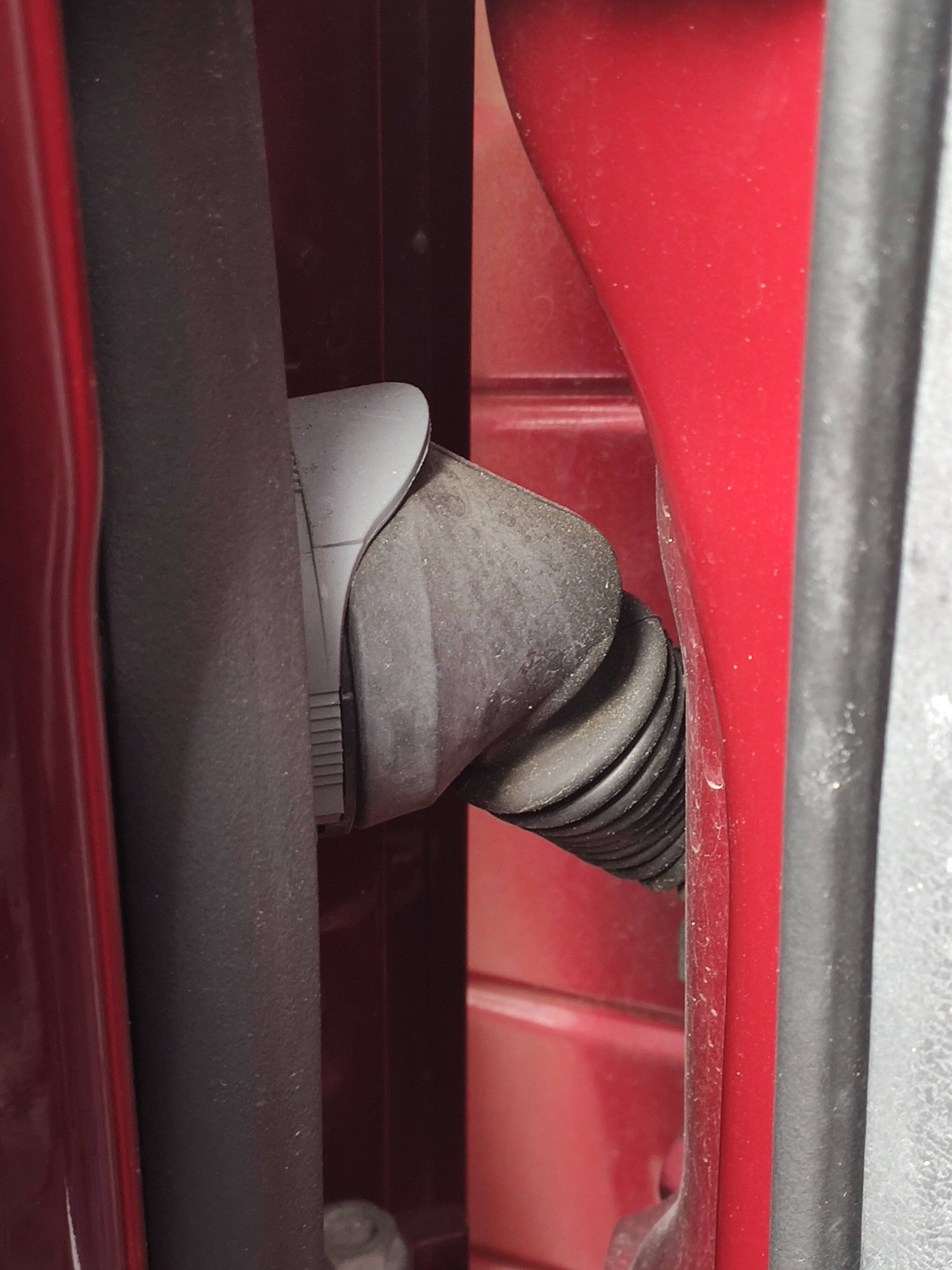

Si trova lì nella foto che ho allegato? Grazie!
    734.5 KB · Visualizzazioni: 177
Ciao potresti spiegarmi dove si trova esattamente il connettore? Anche io ho lo stesso problema.. puntualmente devo dare una botta di volume e sentire puntualmente mia moglie che fa "oooohh ma sei sordo?!?" E ogni volta a spiegargli che è l'unico modo per far partire la cassa 🤣
Si il connettore è quello nella foto.
