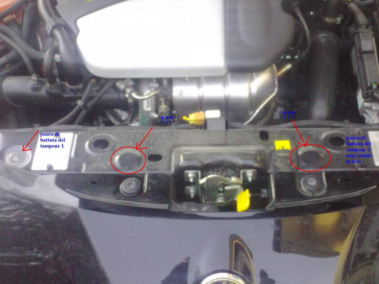

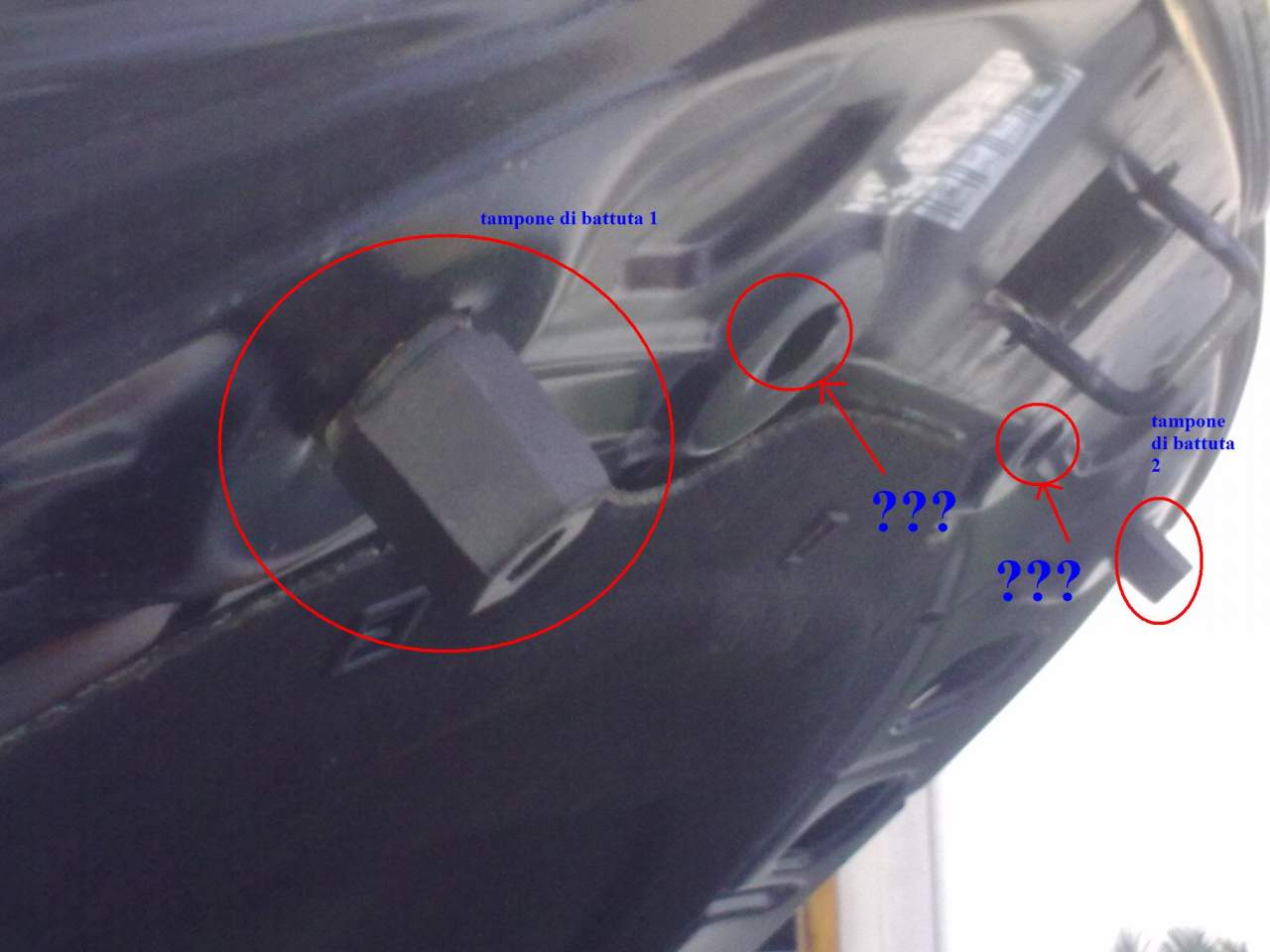

allora, ho verificato aprendo il cofano... i "tamponi di battuta" del cofano sulla vostra Giulietta sono 2 ??? quei 2 sono montati bene (sembra che la gomma sia conformata in modo da "avvitarsi" nella sede... insomma come si dice dalle mie parti "stanno su con lo sputo", o poco ci manca, comunque sono montati bene. eppure ci sono altri 2 buchi nel cofano identici a quelli dove si inseriscono i tamponi e hanno un corrispettivo spazio nella parte inferiore...che qualcuno in fase di montaggio si sia dimenticato gli altri 2 tamponi???
vi metto le foto, ditemi se sotto il vostro cofano ci sono 2 o 4 tamponi di battuta... grazie a tutti della collaborazione!

ti confermo che i tamponi di battuta sono due ora devi solo avvitarli o svitarli a seconda di quello che devi ottenere per equilibrare il cofano
Visualizza allegato 93583Visualizza allegato 93584
si i tamponi sono due,ma ad esempio nella mia,regolazione originale,risultano più "svitati" dei tuoi.....ti allego le foto del mio cofano:

Per tagliare la testa al toro sono passato stasera dall'officina AR... i tamponi purtroppo sembrano scagionati, sono 2 dappertutto e anche svitandoli al massimo il cofano rimane lì dov'è...nelle altre Giulietta che avevano sul piazzale non c'era nessun dislivello percettibile... è proprio storto il mio. Il capo officina mi ha detto di riportargliela, proverà ad "allentare qualcosa e stringere qualcos'altro" nell'ipotesi che sia un problema di assemblaggio (come sosteneva "Turbodiesel" pochi post sopra) ... certo che se poi deve mettersi a "ballare" il cofano per risolvere una questione di estetica... allora tanto meglio non farne di nulla... oppure impuntarsi per la sostituzione di tutto il cofano! :S
