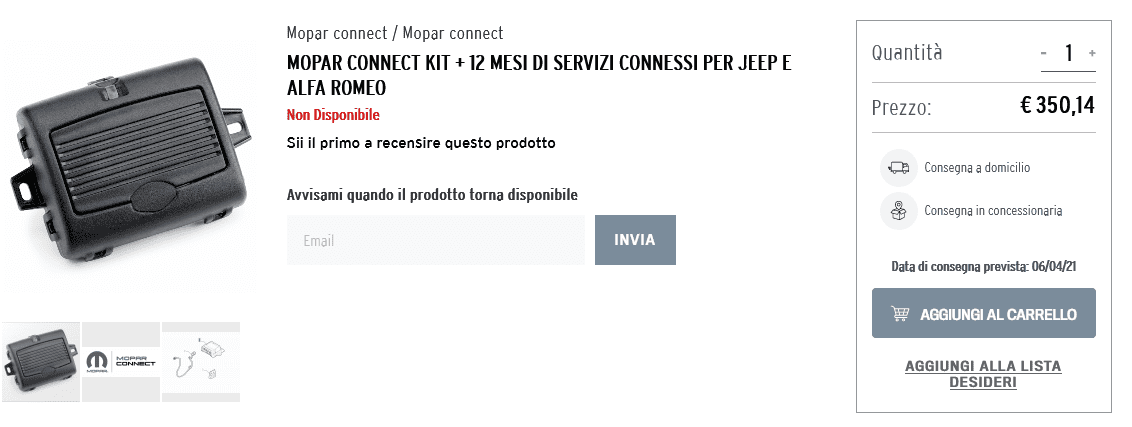

Non so se è la sezione giusta eventualmente chiedo di spostare il mio intervento. Qualcuno di voi è riuscito o si è cimentato mai ad aggiornare o fare in modo di poter vedere su una gpl come la mia del 2018 il consumo parziale o istantaneo? A me l'Alfa me lo faceva vedere solo se comperavo da loro (non ricordo il nome) una scatoletta da circa 400 E con abbonamento annuale. Sapete qualcosa?
Non so se è cambiato qualcosa sulle ultime versioni, ma ricordo bene che dal 2012 e per diversi anni successivi le versioni GPL mancavano di info relative al consumo istantaneo, medio e autonomia. Probabilmente la motivazione è perché i risultati sarebbero stati inattendibili e per lo stesso motivo dubito esista un aggiornamento e/o una modifica.
Purtroppo lo so non c'è la possibilità di vederlo. Però non capisco come sia possibile vedere il consumo istantaneo con lo scatolotto che serve solo a seguire l'auto e indicare la posizione. Ci deve essere un qualcosa che sbloccano in quel caso.
Sinceramente non ho idea a quale scatolotto ti riferisca.
Secondo me,in Alfa non hanno capito quello che volevi tu.
Con il "MOPAR connect" ti abilitano a ricevere le informazioni sull'app anche quando il tuo cell non è collegato via Bluetooth alla radio (funzioni "Live"), più una serie di extra più o meno utili (sblocco portiere da remoto, geo-recinto via gps...).
Questo perchè ti installano una modulo GSM per comunicare a distanza con la tua vettura via body-computer, e poi ti fanno sottoscrivere un abbonamento per accedere ai servizi disponibili tramite loro app.
Resta il fatto che se la tua auto non legge i dati del consumo istantaneo in GPL... non credo proprio che con il MOPAR connect la musica cambi.
