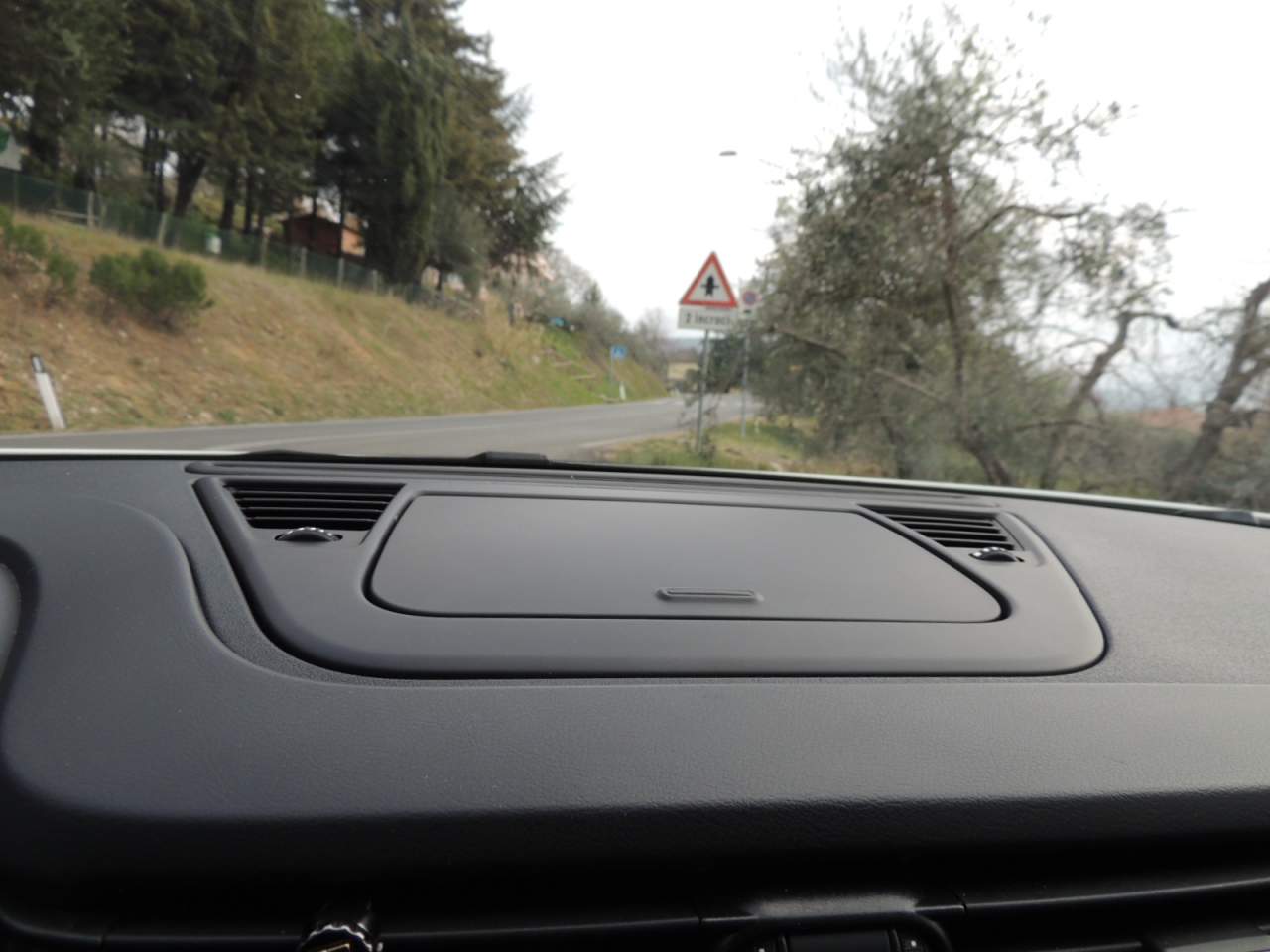

La mia Giulietta con blue and me non ha la predisposizione myport (non l'ho presa in quanto preferivo il cassetto e non mi era chiaro dove riporre il navigatore con l'ingombrante supporto quando non lo uso).
Perciò ho comprato un Tomtom Blue and me live 2, aggiornato il software ed installato il navigatore nel cassetto, alimentandolo internamente con spegnimento (pulsante nascosto a pressione) quando è chiuso. Ecco le foto, io sono soddisfatto funziona tutto al 100% DSCN1306.jpgDSCN1307.jpgDSCN1308.jpgDSCN1309.jpg
Perciò ho comprato un Tomtom Blue and me live 2, aggiornato il software ed installato il navigatore nel cassetto, alimentandolo internamente con spegnimento (pulsante nascosto a pressione) quando è chiuso. Ecco le foto, io sono soddisfatto funziona tutto al 100%Visualizza allegato 94350Visualizza allegato 94351Visualizza allegato 94352Visualizza allegato 94353
come hai fatto a montarlo??
Devi in primis fare l'aggiornamento Blue and me alla versione 6.0 altrimenti non si connette il navigatore e non puoi usare le funzioni avanzate (controllo mediaplayer, telefono, comandi al volante, etc
Poi smonti il cassetto (2 viti torx sotto il tappetino), e monti una basetta (si chiama supporto cruscotto fisso, lo vendono sul sito tomtom a 34 euro) su una cerniera avvitata alla parte anteriore del cassetto; porti l'alimentazione a 5 v alla basetta e inseisci un pulsante che spegne l'alimentazione quando il navigatore è in posizione orizzontale.
Ultima cosa due microcalamite fissate sotto il coperchio che una volta aperto lo tengono abbassato sul navigatore, così non vibra durante la marcia e non copre la visuale.
