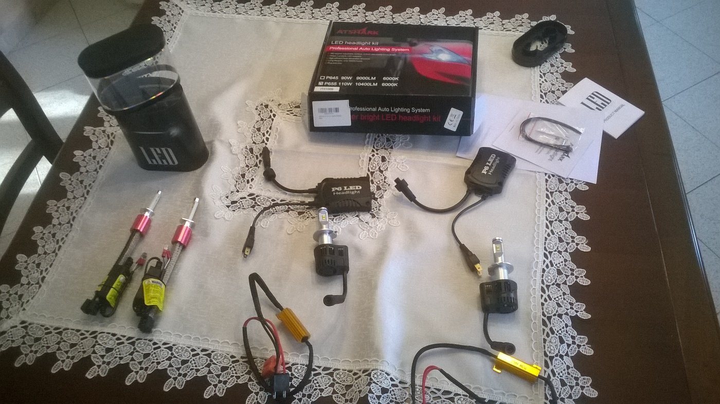

Salve ragazzi, sono un nuovo iscritto, ho una Giulietta alfa romeo 1.6 diesel. Ho provato una miriade di lampadine ma nessuna mi soddisfa in pieno. (sono molto esigente). Ho provato le lampadine a led. Per gli abbaglianti tutto ok, con la relativa centralina vanno un piacere e sono perfette. Per,gli anabbaglianti invece ho mille problemi. Mi vanno a intermittenza. Per due secondi e poi si spengono. Ho provato a metterle su senza la resistenza durano per un minuto e poi si spengono. Sapete dirmi perché? La,lice sarebbe ottima! Posto le foto per farvi vedere il kit. Grazie per chi mi risponde.

Ciao scusami se ho aperto piu discussioni uguali ma non capivo dove l'avevo aperta. Il problema non é il surriscaldamento dei led, perché se provo direttamente sulla batteria restano accesi per ore senza problemi, si raffreddano da soli. Un'altra cosa,che non mi quadra é che sole accendo gli anabbaglianti si accendono e dopo poco si spengono, e quando li spengo io fanno un colpo di luce. Il tutto provato in una Peugeot 208 nuova e va tutto alla perfezione.

Grazie. Trovata la soluzione. É il computer di bordo che blocca l'alimentazione ai fanali. Devo trovare i led compatibili con l'auto. Andrò in una officina alfa a far fare il lavoro cosi sono sicuro. Grazie della disponibilità,
