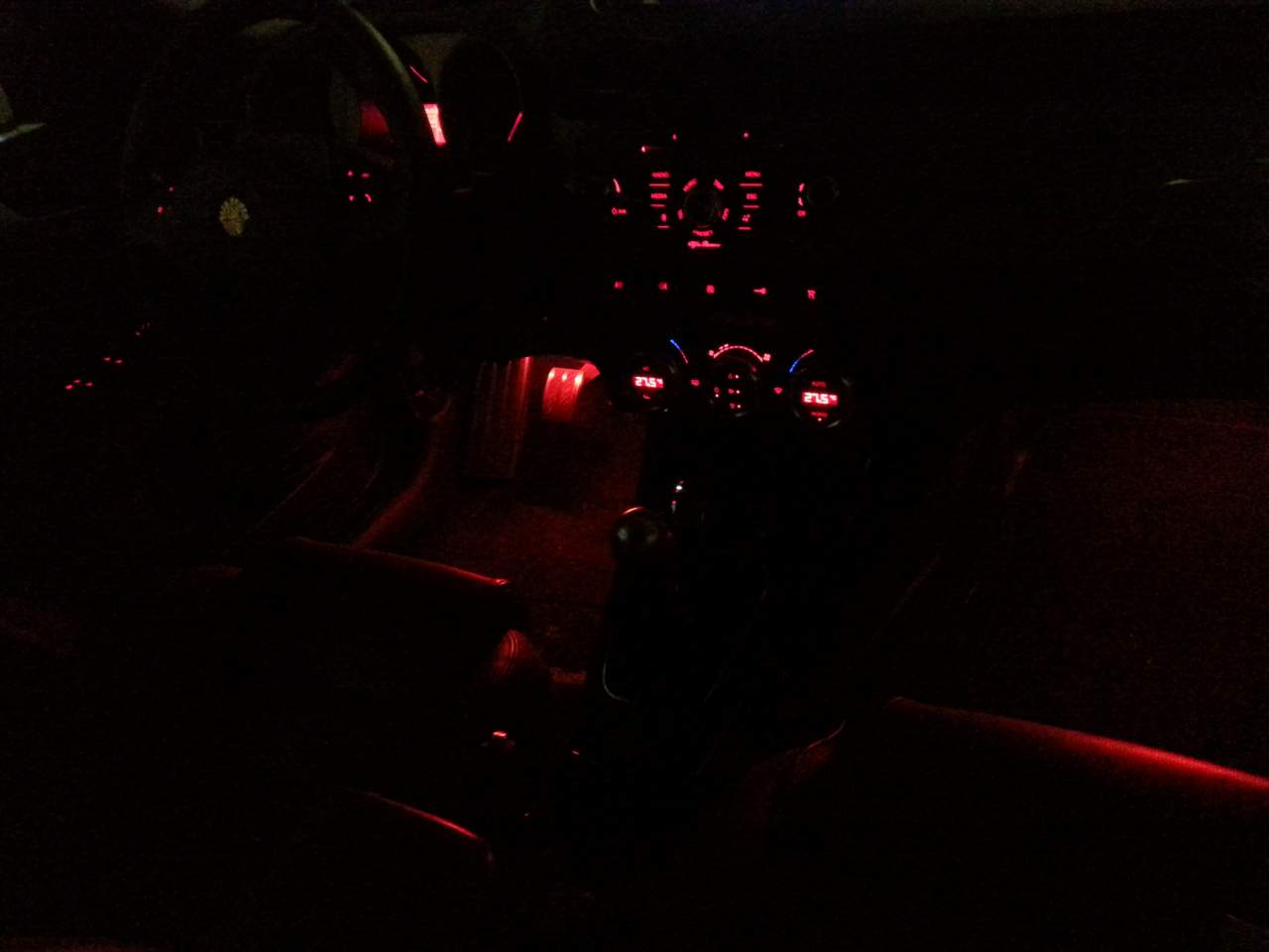

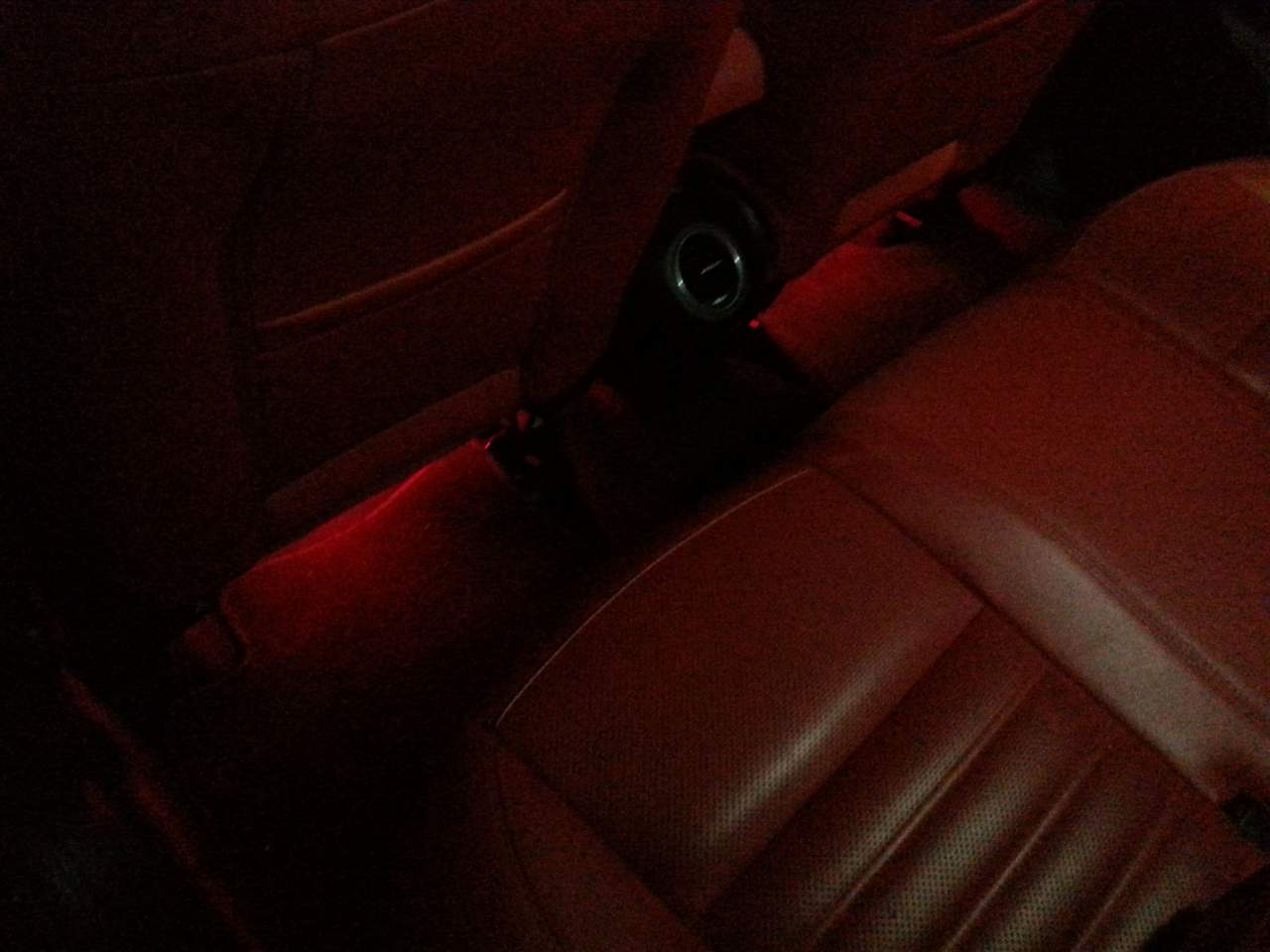

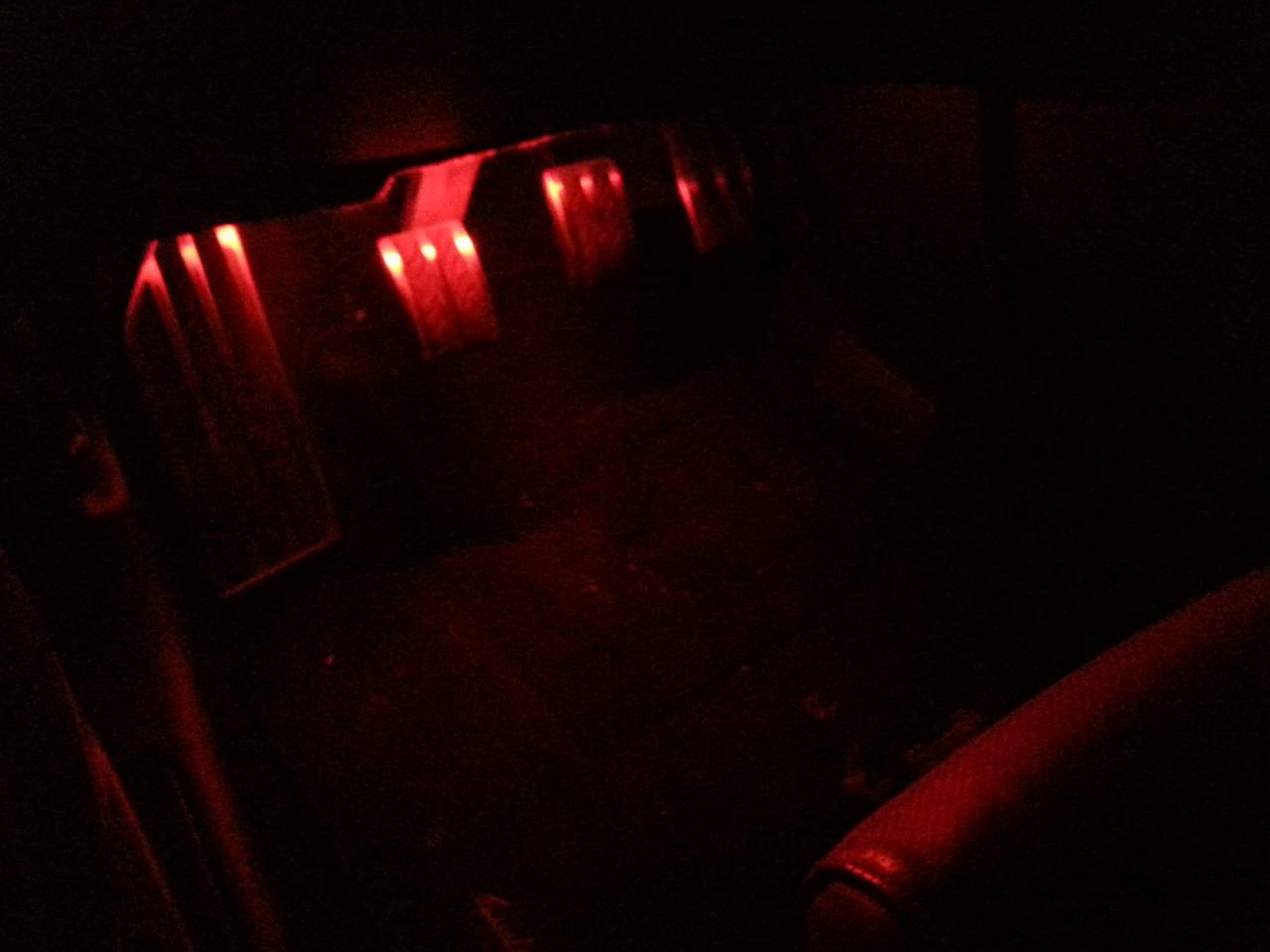

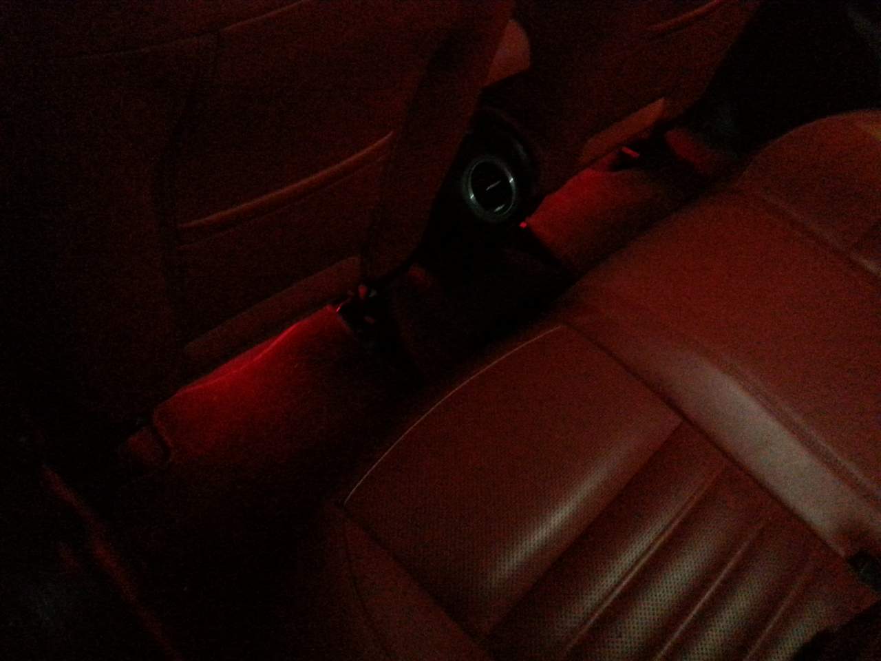

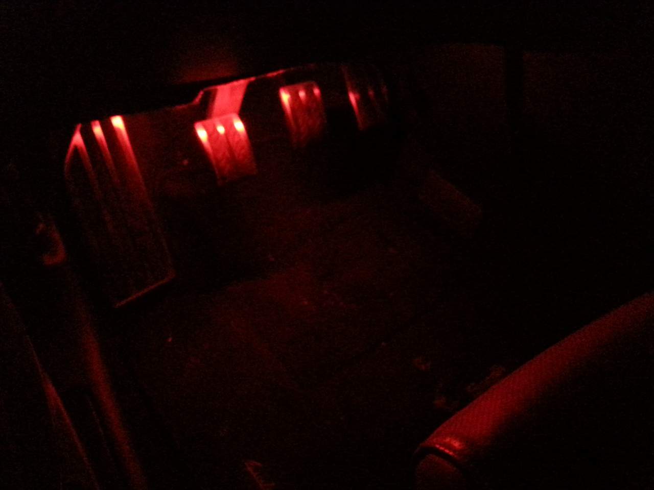

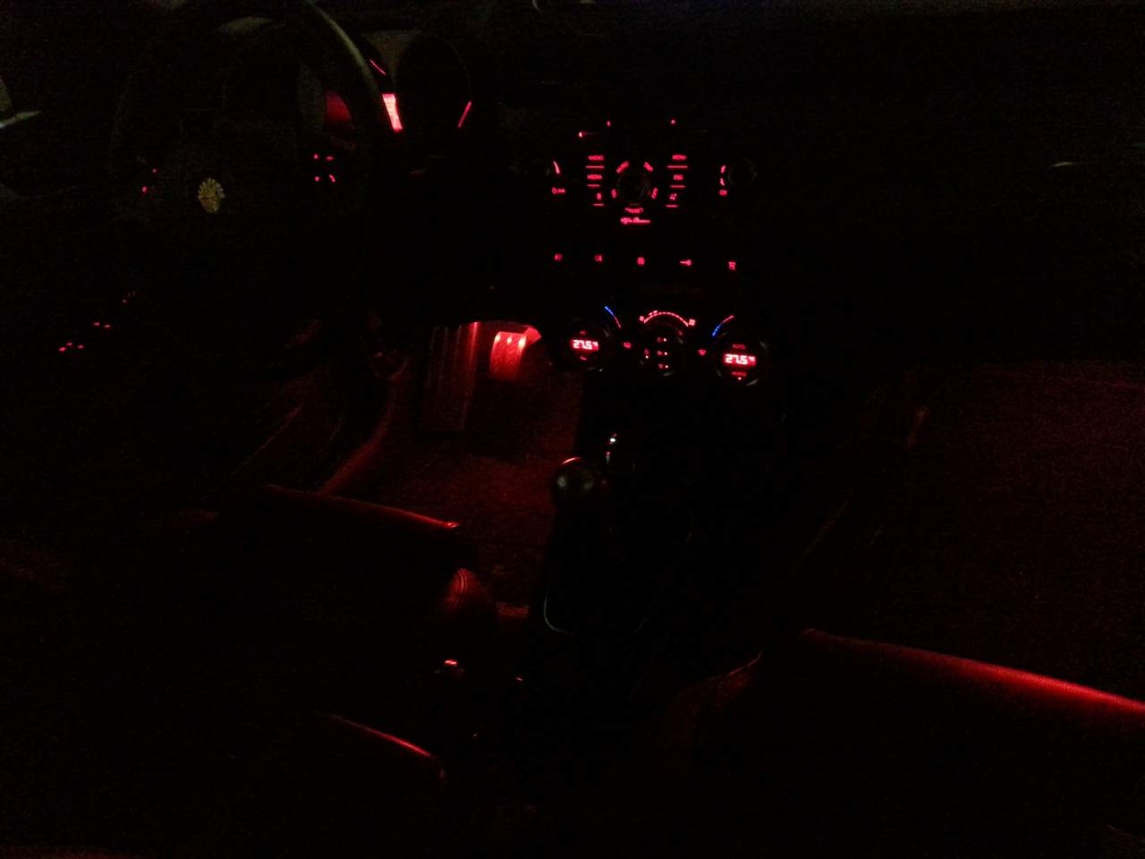

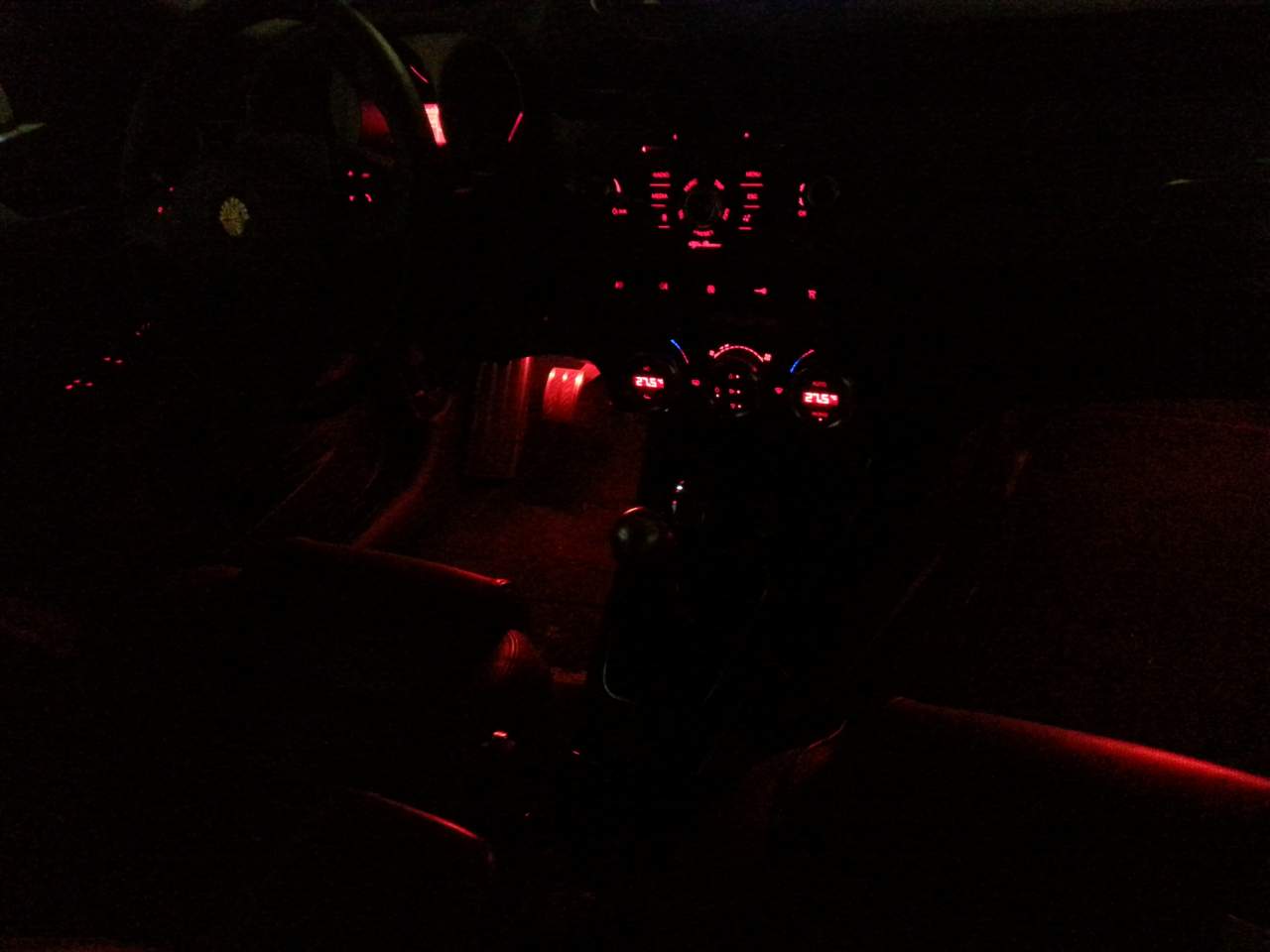

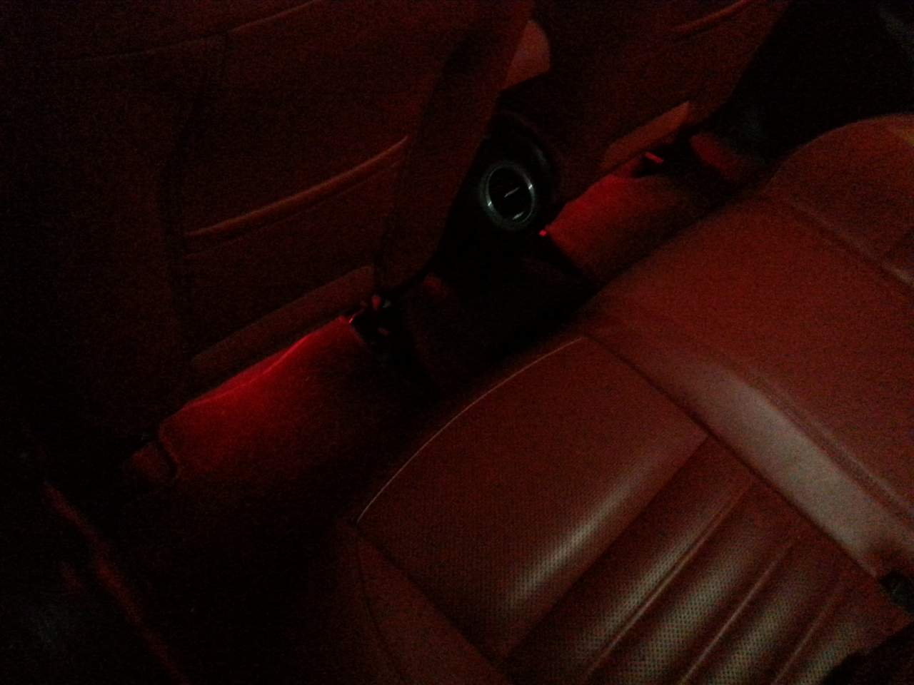

Io nella mia ho preferito mettere i neon e i led di colore rosso che secondo me si abinano meglio alla strumentazione della GIulia qui le fotine anche se un pò sfocate
20131213_151307.jpg20131213_151339.jpg20131213_151416.jpg d'avanti e dietro :)
Re: Giulietta-illuminazione vano piedi
Ero indeciso anche io tra il bianco e il rosso, ma con queste foto mi hai convinto!!!

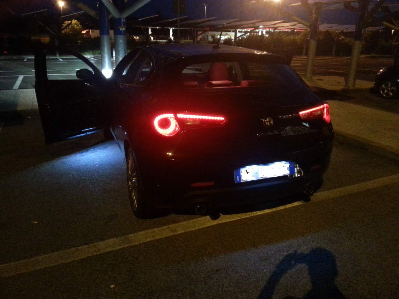

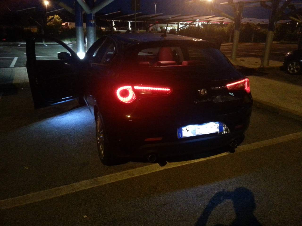

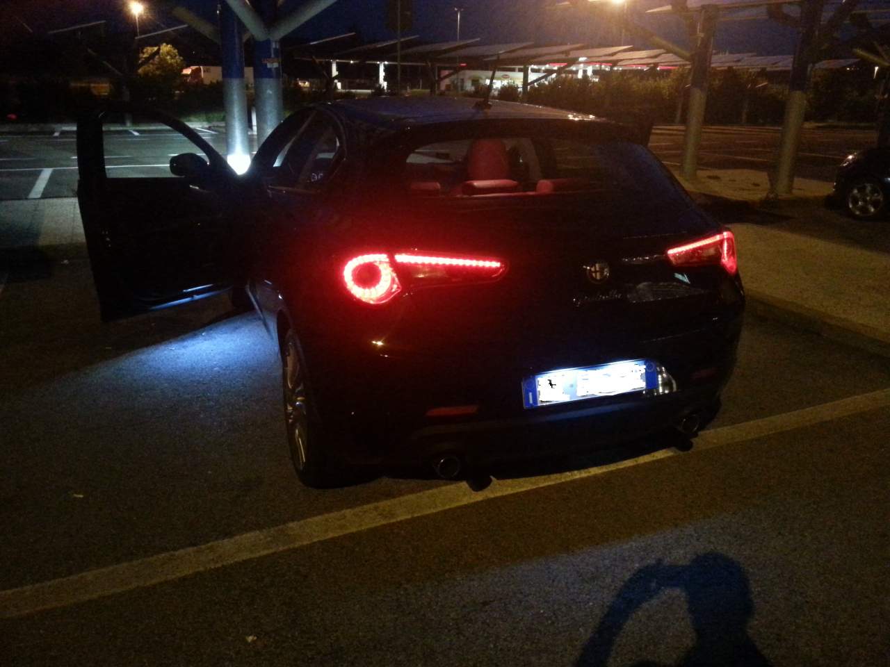

Ciao ho preso l'alimentazione dalle luci antipozzanghera dello sportello, in modo che quando si apre lo sportello si accendano pure le luci dei pozzeti!
PS: ho messo delle strisce a led anche negli sportelli, ma li ho messi ghiaccio come si vede in foto :)

Dunque nel porta lampade delle luci anti pozzanghera ci sono due fili naturalmente, ho comprato 2 metri di filo fino e collegandoli a quei fili me li sono portati fino all'interno nascondendoli dietro il pannello della portiera, poi li ho fatti passare sotto la guaina dello sportello che si solleva molto facilmente, e da li poi li ho passati per tutta la macchina :)
