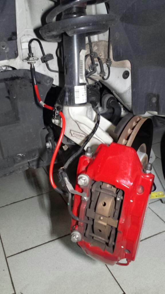

Montati!!! Anteriori e posteriori :)

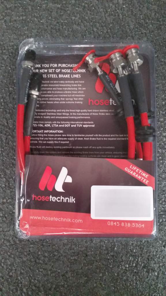

Prezzo?
99 euro 4 tubi in treccia colore che vuoi + s.s.
Io li ho ordinati Rossi personalmente stesso colore delle Pinze, però ci sono circa (a memoria) una dozzina di colori disponibili se volete vi allego anche il sito
Kit 4 Tubi Freno Aeronautici Alfa Romeo 147 156 GT 145 146 155 33 75 159 164 166 | eBay
io li ho comprati su ebay e prima di effettuare l' acquisto ho chiesto se erano disponibili per la mia motorizzazione
Hose Technik :: Alfa Romeo - Categorie Taurus Special Tuners
altrimenti direttamente sul loro sito

Si smonti le ruote, sviti i tubi in gomma e metti questi davanti e dietro, va fatto però poi lo spurgo d'aria,, ma devi essere in due.

Re: Tubi freno in treccia metallica
Conta che su misura.. li ho trovati a prezzi esorbitanti oltre che dover lasciare la macchina ferma dal meccanico per due o tre giorni, qui quando sono arrivati una mezza giornata abbiamo fatto tutto, ci sarà da rabboccare forse un 200 grammi di olio... usa il suo non mischiare le tipologie...
