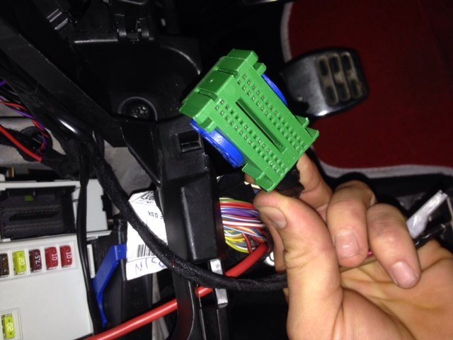

foto 1.JPGraga è questo il connettore? il 45 è un filo giallo rosso mentre il 60 è blu? mi attacco li?

Il connettore del body computer intende :D mi permetto di specificare
Re: aiuto per montaggio sedili elettrici in pelle
Senza allineamento del BC, anche dopo il collegamento non ti funzioneranno.

ma la posizone è giusta dei fili? io arrivo con il giallo(sedile) nel 60(body) e l azzurro(sedile) nel 45(body)?
Ciao,
io ho effettuato questa modifica e devo dire che tra tutti i lavori che ho fatto nella mia Giulietta quello dei sedili è forse quello di maggior effetto !!! ;)
Confermo che è necessario intervenire sul BC, oltre che portare i cavi elettrici aggiuntivi necessari all'impianto
