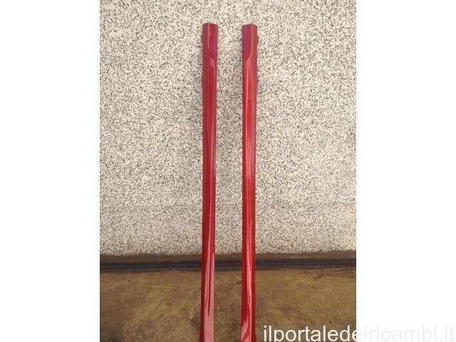

Quindi diciamo che quelle postate da golez non vanno per forza acquistate insieme come dice la descrizione sul sito? Per avere quelle base della qv quali devo prendere? Visto che la foto sul sito non lo fa capire molto...
Quelle di golez sono le Linea Accessori / Zender, la QV di base esce con quelle Sport Pack ovvero queste:

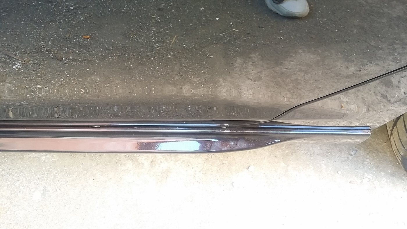

Ho acquistato la Giulietta settimana scorsa da un concessionario ufficiale fca. La macchina era sprovvista di Minigonne, quindi in fase di preventivo ho chiesto se fosse possibile metterle, il venditore ha detto che avendo loro stesso l'officina non c'erano problemi. Ebbene vi lascio guardare il risultato... Li ho telefonati e nonostante tutto hanno detto che per loro vanno bene così e che quindi non ci metteranno mano. Soluzioni su come renderle aderenti?

Scusa ma prima di pagare avevi controllato l'installazione?? Perche' e' veramente fatta male...Parla con il proprietario della concessionaria che e' meglio e fatti sentire..!!
Guarda ho fatto l'impossibile, ma per lui dice che così vanno montate, non riconosce che sono evidentemente messe male/ non incollate a filo. Pertanto voglio mettere di tasca mia dei soldi e chiudere questa storia. Secondo te cosa si deve fare? Sigillante nero oppure altro?
allora pretendi l'ispezione di un ispettore Alfa Romeo e chiedigli di fare un confronto tra la tua auto e una che possiede già le minigonne di serie e vediamo dove si attacca.
Io le ho fatte montare da un carrozziere ufficiale Alfa Romeo aftermarket dopo 2 anni dall'acquisto e nonostante abbia usato colla e fori solo sul fondo sono perfette!

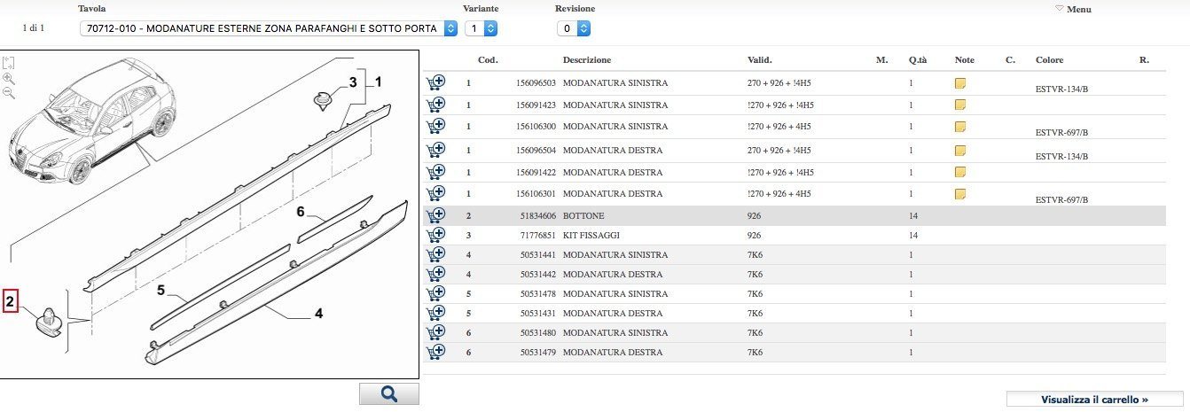

Per una giulietta MY2014 quali sono le minigonne da prendere?? nel senso, sul sito dei ricambi ne vedo 2 e sono confuso. Anche i ganci per montarle, ne vedo 2, servono entrambe? ho letto e trovato questo:
156091422 - Modanatura laterale dx
156091423 - Modanatura laterale sx
51834606 - Bottoni di Fissaggio (7+7)
71773650 - Mollette (7+7)
E' tutto l'occorrente? vi allego lo screen del sito per farvi capire la mia confusione:
