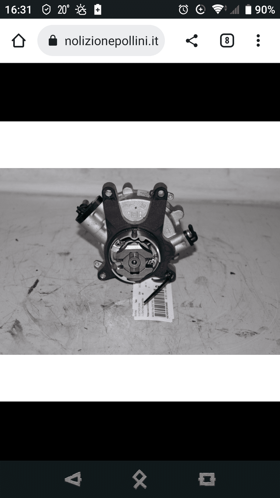

Risparmi soldini utili in questo periodo, alla fine è una pare a vista, rimosso lo sgancio rapido del tubo e i bulloni viene via che è una bellezza, nel tuo caso è molto più facile, nel mio è presente una staffetta da rimuovere prima, in particolare il dado in basso non è facile mettere le mani, è presente pure il tubo aspirazione che passa propri davanti alla staffetta coprendo la parte da svitare.
Presta solo attenzione che la parte interna della pompa dove si aggancia all'albero a camme viene via, non girare la pompa verso il basso eviterà la caduta della parte.
Da quello che ho visto l'ingresso della pompa e fatta a mascchio albero a camme femmina la posizione è unica.
Si esatto ha un unica posizione che si innesta al millesimo, nel mio caso e presente un perno in aggiunta (posizione fissa) ne tuo caso puoi ruotare la parte fino all'innesto senza preoccuparti della posizione (intendo l'alberino che si innesta all'albero a camme).

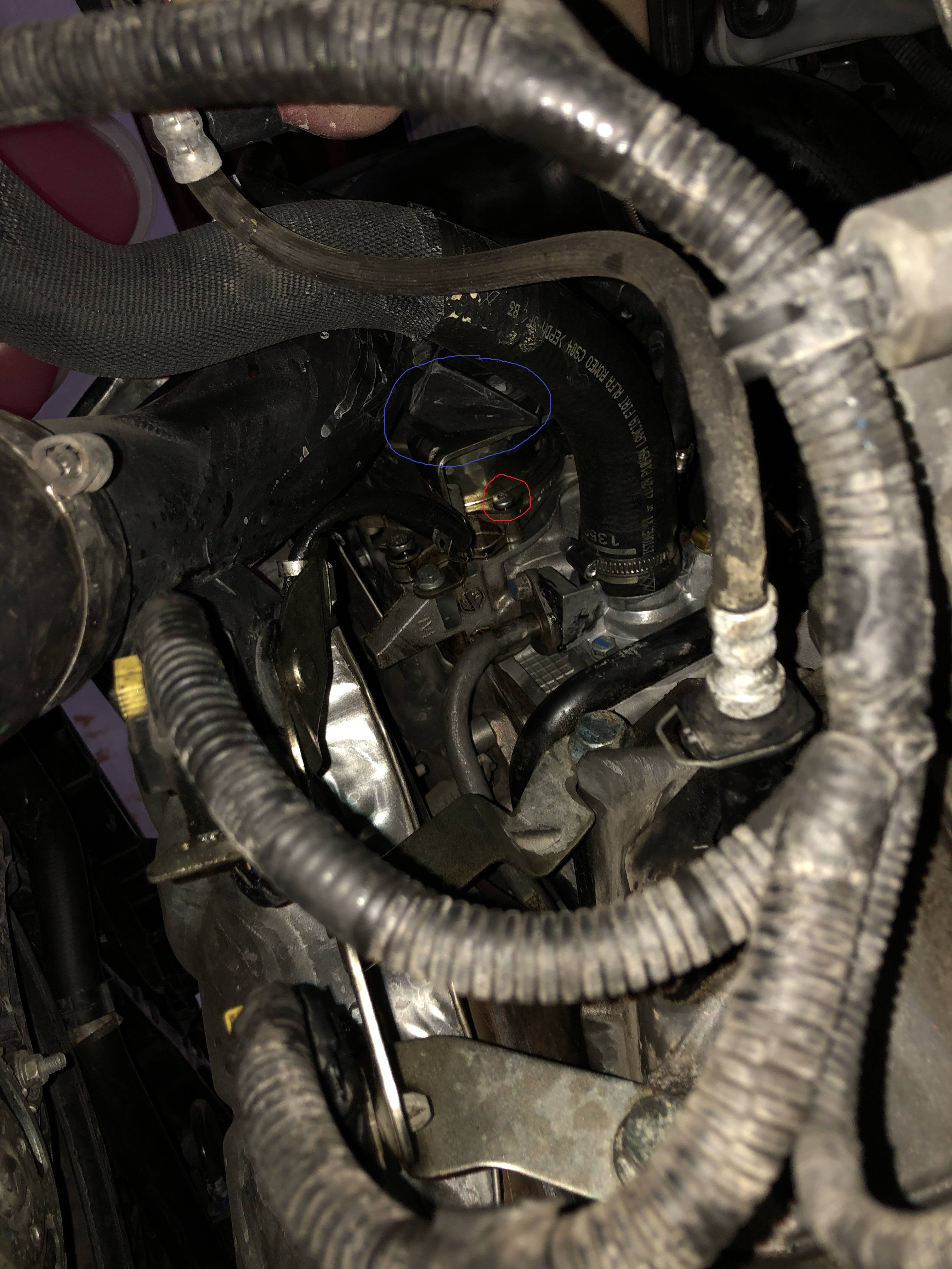

Nella mia la perdita viene fuori dalla sua vite, causa usura del suo oring interno (evidenziata in rosso) la parte in blu e relativa alla staffa che va rimossa e anche il tubo d'aspirazione.
Un giorno dovrò smontarla e magari con del silicone nero dovrei risolvere, altrimenti toccherà anche a me la spesa della pompa anche se funziona correttamente, il problema mio e che l'olio imbratta parte del motore e va a finire dove ci sono le connessioni delle sonde lambda che non è l'ideale.
