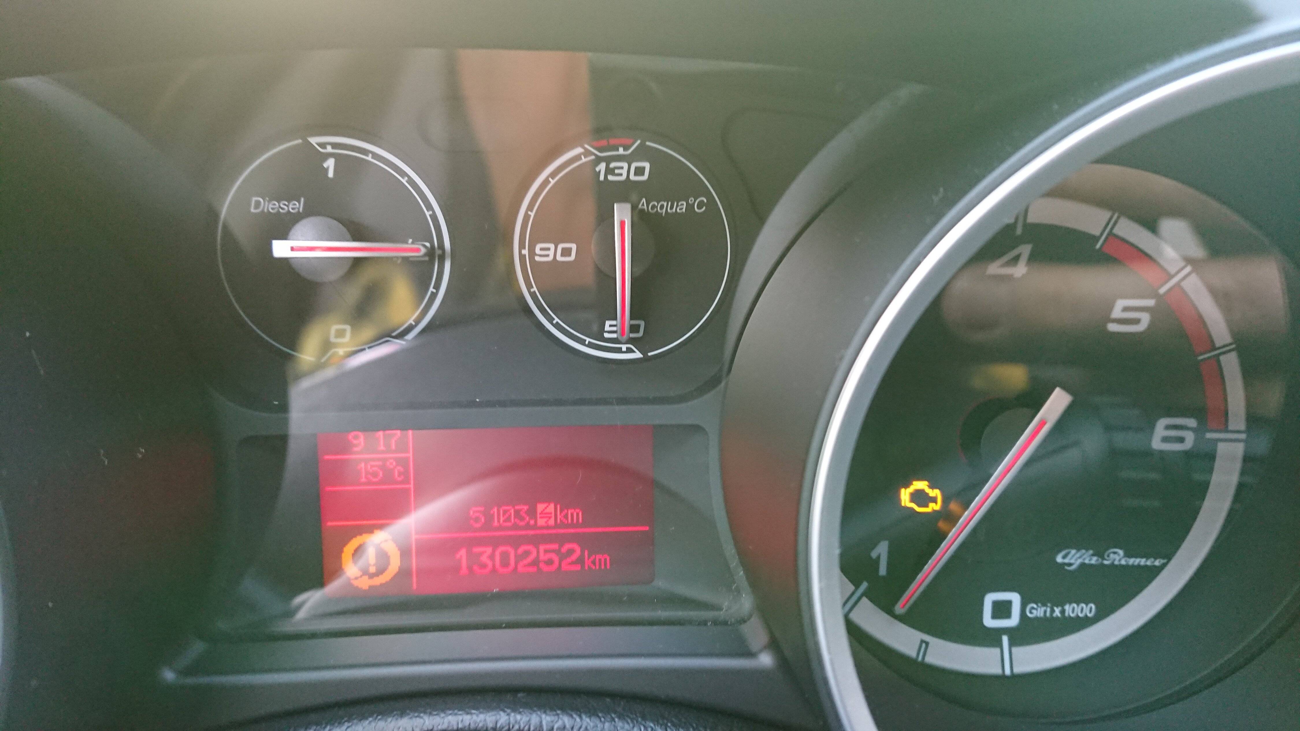

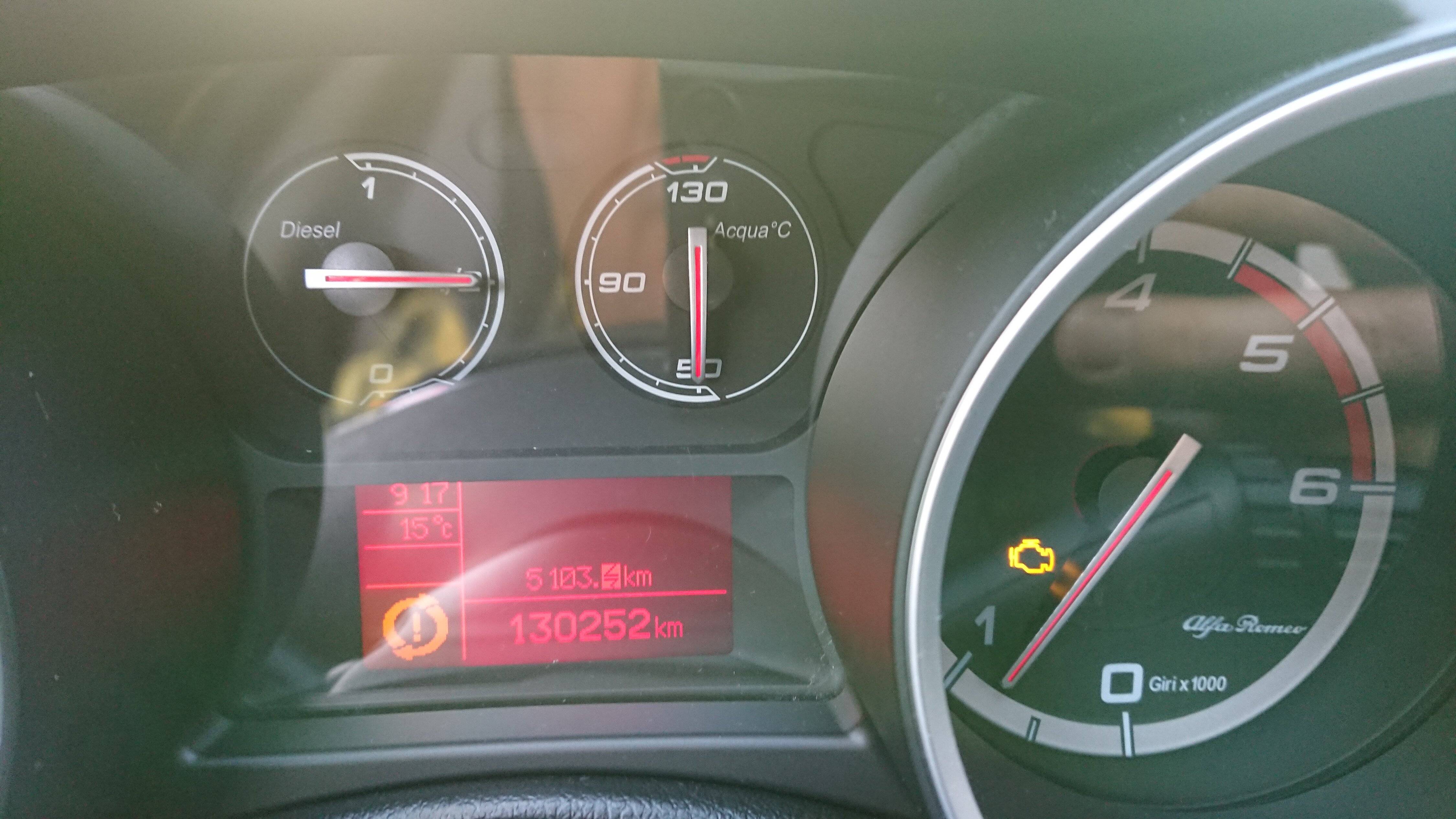

Dimenticavo si è accesa anche la spia comtrolare il motore.
Visualizza allegato 240881
In tutta probabilità ora la pompa vuoto funziona a dovere ma il pedale è duro segno che o l'olio come già accennato si è contaminato o si sono create delle bolle d'aria (ipotizzo) o altra causa da diagnosticare: pompa/membrana servo freno, e visto che sono connessi altri sistemi all'impianto frenante come l'ABS, in tutta probabilità si sarà accesa la spia, anche se solitamente si dovrebbe accendere anche la spia ABS.
Controlla tutte le connessioni, non vorrei che nel rimontare qualcosa non fa contatto bene qualche connettore segnalandoti l'anomalia,
quella spia solitamente non si accende per problemi all'impianto frenante o meglio si avvierebbe ma con altre spie accese annesse.
Bisogna fare una diagnosi per capire la reale causa dell'accensione della spia motore.
