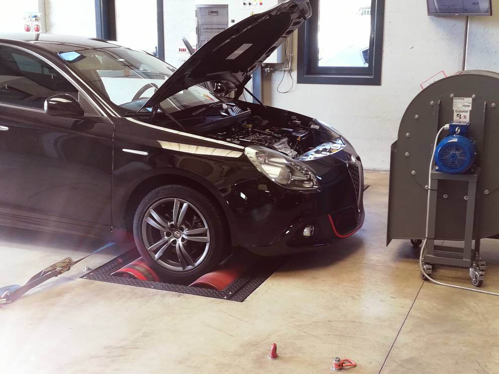

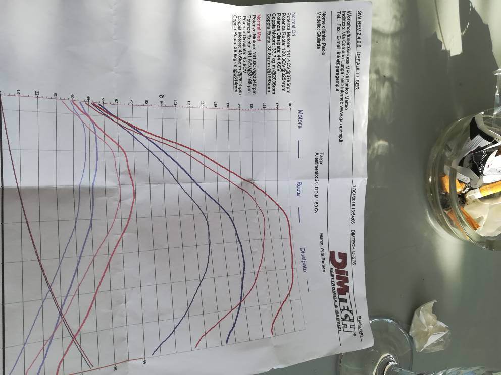

Fabbiotto eccola qua finalmente rifatta :D
